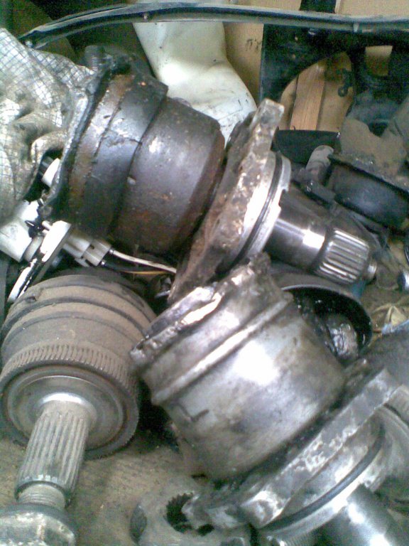

Naja ,
ich weiß ja nicht, wie die Engländer schrauben...:biggrin:
....aber ich habe schon Tripoden Töpfe an Pre 94er Getrieben gewechselt....
hier auf dem Bild sind 2 von mir ausgebaute zu sehen, es geht also doch :tongue: :
http://www.saab-cars.de/attachment.php?attachmentid=47366&stc=1&d=1272300635
...Engländer schrauben Linksrum und zöllig...
