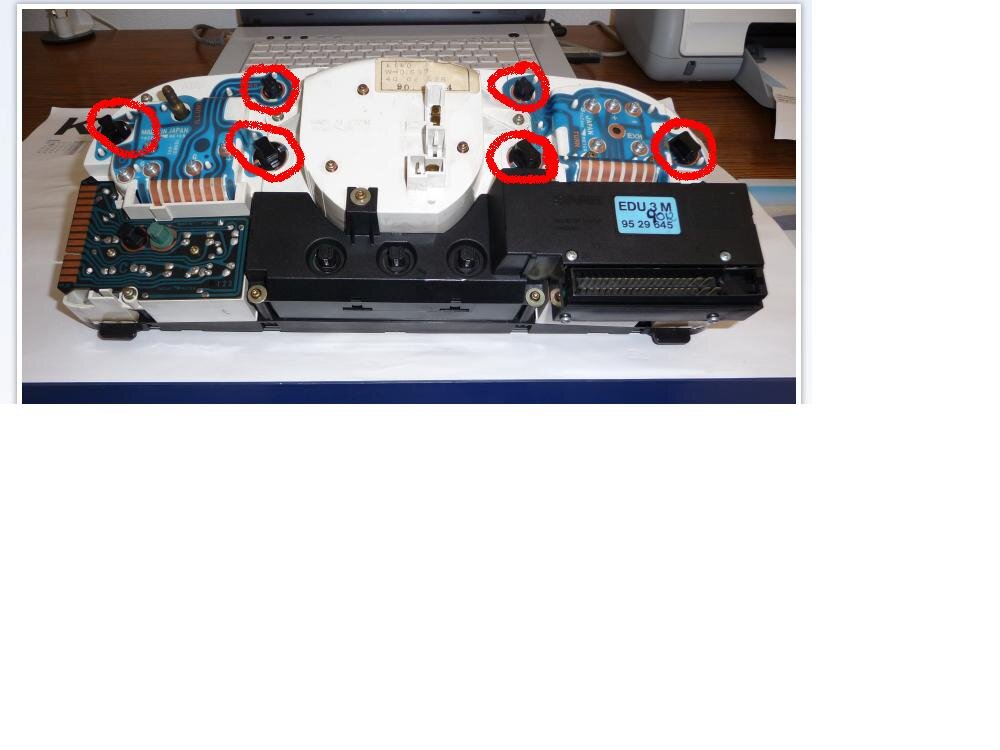

Bin auch gerade dabei, mir die Birnen für die Cockpiteinheit zu besorgen.

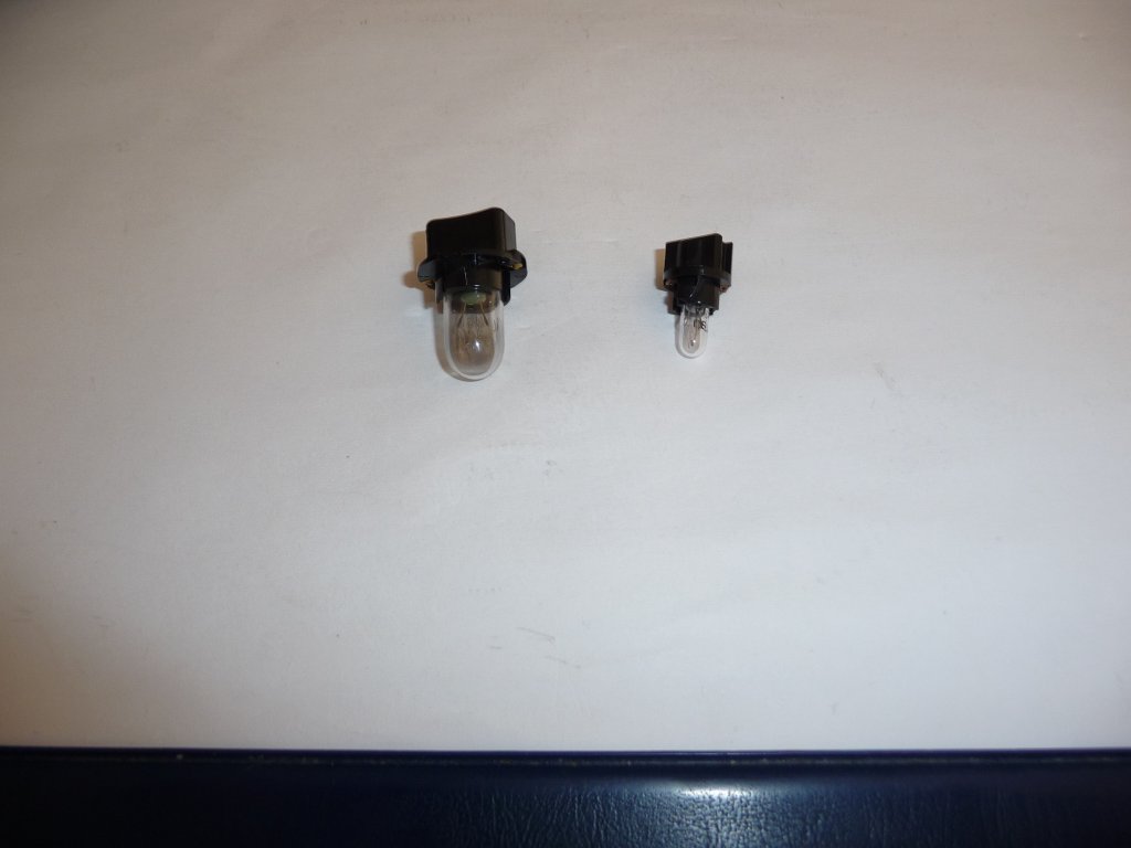

Für die unteren 4 Birnen mit der schwarzen Fassung (12V, 1,2W) von Osram konnte ich mir identischen Ersatz besorgen. Ebenso für die untere 12V, 2,0W Birne von Osram mit der grünen Fassung.
Allerdings habe ich keine Ahnung, um welche 4 Birnen es sich im mittleren Bereich und um welche 2 Birnen es sich im oberen Bereich der Cockpiteinheit handelt (siehe Fotos).
Die mittleren 4 grossen Birnen haben den Aufdruck "Yazaki 158 76" (Name des Instrumentenherstellers) und die oberen 2 Birnen sind von Toshiba und V-2 steht auf der Fassung.
User marqus spricht von zwei grossen Tacholampen mit 12V, 3W. Gilt das für alle 4 Lampen in der mittleren Reihe? Wie heissen die Fassungen von den beiden Lampen?
Und wieviel Watt haben die oberen 2 Lämpchen? Der Teilemann, bei dem ich die Osram-Lampen als Ersatz besorgt habe, konnte mir bei den in Frage kommenden Lampen nicht weiterhelfen.
Danke vorab für Euren Rat.

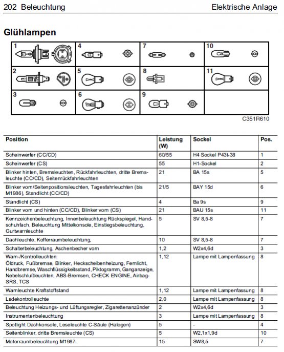

also bei so kleinen Lämpchen ist die farbe des Sockels ja eigentlich dafür da, sie eindeutig zu bestimmen. Wälze beim freundlichen Autoteilehändler (nicht den bekannten...) mal einen Katalog von Elektrikzulieferern, da geht dann sicher raus hervor, dass die gleichen Sockelfarben auch die gleichen Spezifikationen haben. Zumindest wars bei mir so...
Die oberen beiden in deinem Bild sollten ebenfalls 12V-1,2W sein und die anderen "dicken" vier Lampen sind 12V 3W (nicht 5 Watt) und werden gesteckt. Heisst, Sockel behalten und für 40 cent das Stück eine Glassockel-Steckbirne 12V-3W kaufen.
Genau so hab ich das vor 2 Wochen gemacht. Die kleinen sind übrigens nicht gesteckt, zumindest nicht die im Cockpit. An anderer Stelle im 9k (z.B. Gangwahlhebelbeleuchtung im Automaten) gibts die auch als Steckvariante.
Gruß,
MArkus
...deswegen steht bei den nicht steckbaren - die man im übrigen auch wieder bei flenner und co bestellen kann (teurer) - auch lampe mit lampenfassung in der übersicht...

Also, die mittleren Birnen sind 3 Watt-Birnen. Von welchem Mj. stammt denn Deine Betriebsanleitung?
Da scheint es einen Unterschied zu geben, wohl der Änderung der Instrumente geschuldet.
Bei Dir steht 1,12 W-Birnen für Warn-/Kontrollleuchten als auch für die Blinkerkontrollleuchten.
Bei mir sind aber 1,2 W Birnen unten in den Warn-/Kontrollleuchten verbaut, die auch nicht in die oberen 2 Blinkerkontrolleuchten von der Grösse her passen. Also nehme ich an, dass es dann 1,12 W-Birnen für die Blinkerkontrollleuchten sein müssen gemäß Deiner Übersicht.
@marqus: Ich kann die 3W-Birne nicht aus der Fassung ziehen. Weder mit Drehen noch mit Eindrücken geht was.
...ist aus dem werkstatthandbuch entnommen. vergiss die 1,12 watt - nimm 1,2 watt - kein problem bis auf eine ausnahme!!! die ladekontrolle muss 2 watt haben (stichwort erregung)...
Hmmm, die 1,2W-Birnen passen nicht oben rein in die Blinkerkontrolllampen.
Jetzt weiss ich nicht, ob es 1,2W-Birnen mit verschiedenen Fassungen gibt?:confused:
...der einfachste weg - ruf bei flodders - ähm flenners an und bestell da x+2 reserve-lämpchen und gut is...
hier in dieser "gesichtslosen" stadt mit der umweltzone gehe ich einfach zu "conrad" und hol mir da, was ich brauche - keine ahnung, ob bei dir eine ähnliche quelle verfügbar ist...
Also die Yazaki Dinger müssen rausgehen, zumindest war das bei meinen der Fall. Kann natürlich sein,dass da auch wieder was verändert wurde...Bist du an deinem 91er dran?
Ja, da gibts verschiedene Fassungen bei den kleinen Birnchen. Also wenn mich nicht alles täuscht,d ann sind die unteren 3 Birnchen nicht gestekct und haben somit den Sockel, der auch seitlich die abstehenden Kontaktfähnchen hat. Wenn du bei den Blinkerpfeilanzeigen oben die kleinen Birnchenm rausziehen kannst, sind es natürlich NICHT die gleichen Fassungen (wenngleich es wohl die gleichen Birnchen sein könnten).
Aber wie gesagt, nimm alles mit und geh zum "Birnenmann", der hilft sicher.
Die 3 Watt Birnchen sind gesteckt, nicht drehen oder drücken - einfach ZIEHEN
Wollte Euch nur sagen, dass ich es heute endlich geschafft habe, die 3W-Birnchen rauszuziehen, :smile: waren ja fast festgebacken.:rolleyes: Ebenso konnte ich die 1,12W oder 1,2W-Birnchen für die Blinkeranzeige rausziehen, sind auch nur gesteckt.:smile:
