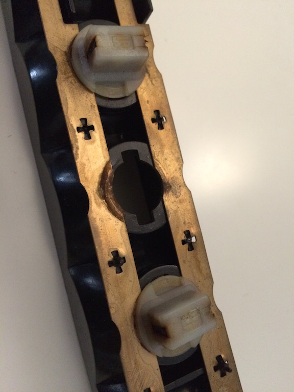

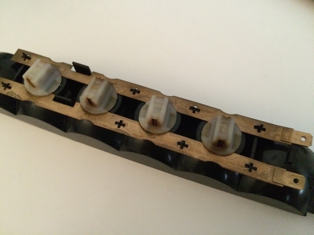

was ich brauche sind die Fassungen...
Da geht es dir wie mir. Meine Fassungen sind nicht nicht mehr zu gebrauchen, da zu stark korrodiert und bei einer ist auch eines der Fähnchen abgebrochen, also kein Kontakt mehr. Es sind wohl T10 Fassungen.
Meine Suche war bisher noch nicht so erfolgreich. Vielleicht baue ich mir hier was draus: Lampenfassung-T10-w5w

Endlich fühle ich mich verstanden :biggrin: . Genau das ist auch mein Problem.
Die Fassungen aus dem Link habe ich in der Bucht auch schon entdeckt. Lässt sich sicher im Notfall was damit anfangen.
Nur weigere ich mich momentan noch zu glauben, dass Saab die eigenen Fassungen selbst geschnitzt haben soll und sowas nicht auch anderswo verbaut und somit erhältlich sein sollte...
Das mit den LEDs ist erstmal ein Experiment. Normale funktionieren sowieso nicht, weil der Widerstand zu gering ist und daher die Fehlermeldung in der Lämpenchekkontrolle gar nicht erst ausgeht.
Nun habe ich aber in der Bucht welche enttdeckt, die einen Widerstand eingebaut haben und außerdem nicht nur punktuell, sondern in alle Richtungen abstrahlen ( also ev. auch eine Option für die Armaturenbeleuchtung ) . siehe LINK
Damit ist das Problem also mal vom Tisch.

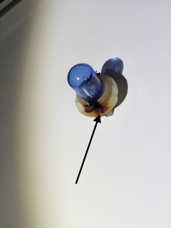

Wichtig bei der T10 Fassung ist eben die kleine Kontaktfahne direkt an der "Krempe" (siehe Pfeil) und die zweite größere Kontaktfahne hält das ganze nur fest, da fließt kein Strom. Es gibt mehrere Fassungen, die nur den zweiten größeren Kontakt haben, das bringt aber leider nix.
Der Tipp mit den Fassungen für den Tacho mit 45° drehen ist gut!
Wenn ich dich richtig verstanden habe, ist bei dir auch die Fassung hinüber, dann würde die das reine Leuchtmittel ja nicht weiter helfen.!

Was ich aber suche, sind eigenlich nur ein paar Ersatzfassungen für meine korrodierten aus der 3.Bremsleuchte...
Danke Euch allen für die angeregte Diskussion.
Laut EPC haben die Glassockellampen die Bezeichnung 95 12 880 und die Lampenfassungen die Bezeichnung 44 48 999.
Bei saab-parts-eu habe ich z.B. welche gefunden, die bieten solche Fassungen an, allerdings das Stück für über 8,00 Euro.
Vielleicht bieten andere Saabteile-Händler diese auch an. Viel Erfolg!
