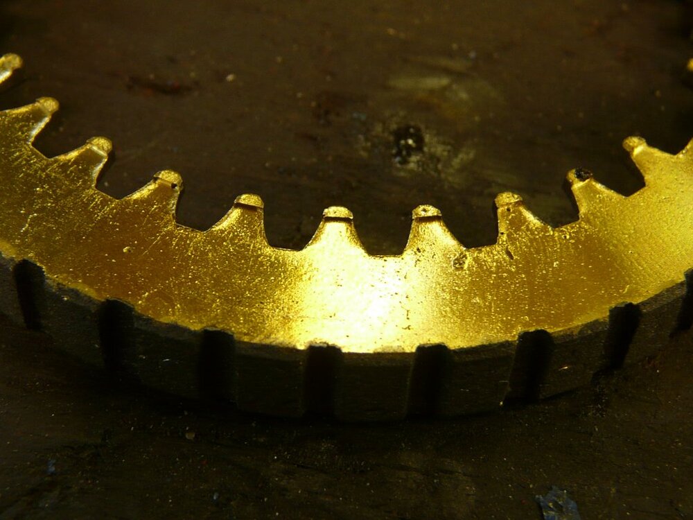

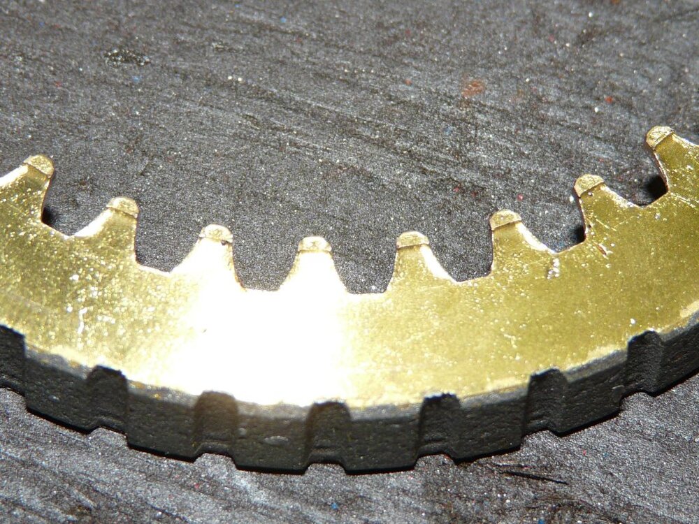

Die gehen nicht früher kaputt, und auch die Synchronisierung 2.G ist nicht die Schwachstelle dieses Getriebes - Synchronisierungen aus Buntmetall sind quasi Dauerfest bei schwach bis mässiger Beanspruchung, versagen aber bei Missbrauch sehr schnell, 1-10 Missbrauchschaltungen und das Ding ist durch. Missbrauch = Differenzdrehzahl zu hoch, Schaltkraft zu hoch - oder beides. Gänge überspringen sollte man bei diesen Getrieben generell vermeiden, wenn man mal 5-3 Rückschaltungen macht dann mit Zwischengas.
Wenn man ein Problem hat den Schalthebel gefühlvoll und ohne grossen Kraftaufwand zu bewegen sollte man die Stange durch Gummi ersetzen oder eine Sollbruchstelle reinfeilen. :biggrin:
Vom 3. in den 2. Gang hat Probleme bereitet, seit ich den Wagen habe, insbesondere wenn ich den Gang aus etwas höherer Drehzahl als Motorbremse nutzen wollte. Ist also ähnlich wie bei Dir.
Bei dem Last-Run Modell, was ich früher hatte, war das nie ein Problem.
Werde mich mal auf die Suche nach einem guten Schlacht-Getriebe machen., vielleicht findet sich ja was gutes.
