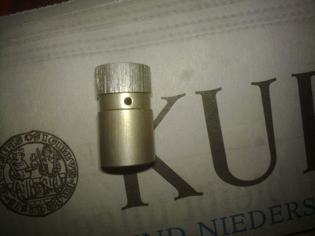

Ist es die SW 17 Schraub rechts (wenn man von der Fahrerseite unten auf den Motor schaut) neben der Riemenscheibe? Wenn ja, Schraube ist los, Feder ist auch raus, aber der Kolben kommt nicht....
Von selbst sicher nicht, Du musst ihn herausziehen.:biggrin:
Ok das war wohl der Übeltäter. Er klemmte, aus gutem Grund. Wie mache ich nun den Zylinder des Kolben wieder glatt, oder zerfressen die sich nicht so? Hab gerade vergessen reinzuschauen.
Wenn das Ding SO aussieht, hat der Motor schon EINIGES an Dreck "verdauen" müssen.:eek:
