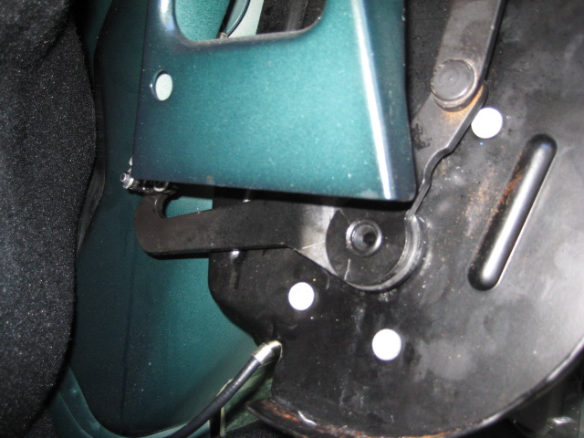

Welches der beiden wolltest du jetzt ausbauen? Das vom 5. Spriegel? Oder beide? Nein, ich hab meine noch nicht ausbauen müssen. Bei engen Verhältnissen und Torx hilft oft ein passendes Torx-Bit das man ggf. noch hinten absägt (1mm Trennscheibe) und mit einem passenden Ringschlüssel hält. Ein Tropfen Pattex hilft und läßt sich problemlos wieder lösen. Meist reicht ja eine halbe Umdrehung bis man mit den Fingern schneller ist.
Wegen dem Poti könnt ich dir vielleicht helfen,hab meinen letztens erst gewechselt.
Könnte dir zum testen auch mein altes Poti schicken,das hat zwar auch gestockt,ging aber wenigstens halbwegs.Könntest ja sehen ob das Fehlerbild sich verändert.
Ausbau wie folgt:
-Unterer Teil Rücksitzbank raus. Ist nur gesteckt.
-Seitenverkleidung Beifahrerseite abbauen. Die zwei Kreuzschlitzschrauben raus,die kleinen Plastikschrauben raus und Verkleidung nach oben wegnehmen.
-Dach aufmachen so das der Verdeckkasten offen ist und der Teil mit der Heckscheibe drin senkrecht nach oben steht.
-Poti mit nem normalen T20 Torxschraubendreher abschrauben (Bitaufsatz ist etwas zu dick)
-Stecker innen abmachen und nach aussen rausziehen.
Achte gut drauf wie das Kabel verlegt wird !!!
Lg Gerrit

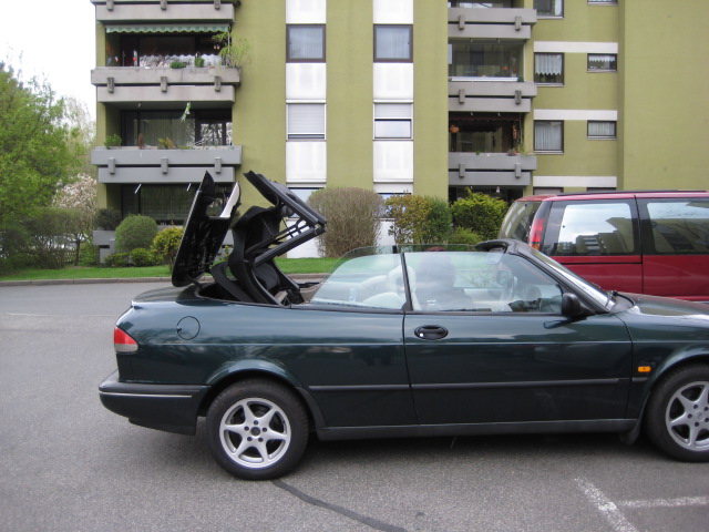

Hallo zusammen,
gute Nachrichten vom Problemdach :smile:
Am Wochenende habe ich den Poti des fünften Spriegels ausgebaut und geprüft. Es war kein Fehler feststellbar. Die Werte änderten sich kontinuierlich und die Kabel waren auch nicht defekt. Also alles wieder eingebaut und bei der Befestigung nochmals die Fahne und deren Aufnahme genauer angeschaut. Auf Seite 5 hatte Flemming ja schon mal diesen Bereich als Bild gepostet und das sieht bei mir ganz anders aus. Der Teil am Spriegel ist im Gegensatz zu dem Bils schwenkbar und kann auch noch oben geschwenkt als Aufnahme für die Fahne des Potis dienen. Allerdings musste ich das noch mit einem Kabelbinder fixieren, weil sonst die Fahne nicht gehalten hätte. Sollte ja auch nur ein Versuch sein...
und siehe da... das Dach funktioniert!!! Kein Stoppen, keine Fehlermeldung im Display, alles perfekt.
So, nun werde ich alles der Reihe nach wieder zusammenbauen und hoffen, dass wir bald eine stabile Hochdruckwetterlage bekommen :smile:

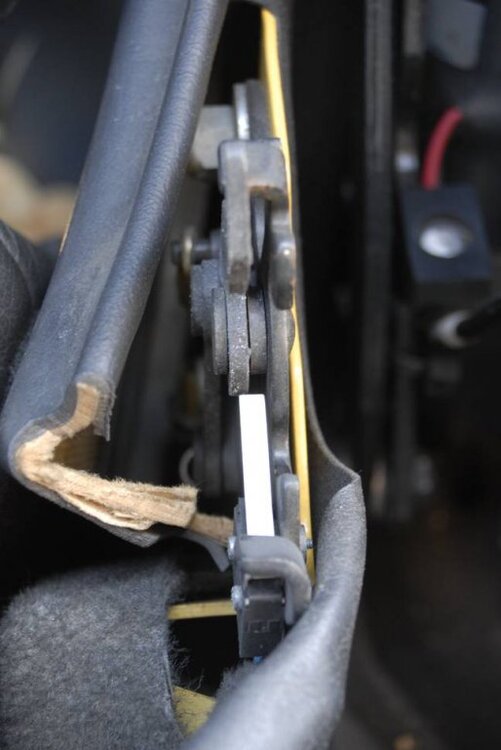

Hm, es gibt in dem Verdeckdeckel in einer der beiden Verriegelungen (bei machen waren noch auf beiden Seiten welche verbaut) einen Mikrotaster, der geschlossen wird, wenn die Riegelöse des 5.Spriegels ganz in den Deckel eingetaucht ist, was sie eigentlich nur tut, wenn der 5. Spriegel ganz verriegelt wurde. Der Meldung nach erwarte ich, dass es den Zustand dieses Schalters mit der Position des 5. Spriegels laut dessen Poti vergleicht. Steht der außerhalb des Verriegelungsbereiches und der Schalter ist betätigt, dann gibt es wohl einen Fehler. Und umgekehrt.
Hast du die Soll und Istpositionen des 5. Spriegels alle geprüft?
Flemming
Schreibst beim anfahren kommt Verdecksystem Prüfen, das wird unter anderem durch fehlerfhafte Microschalter an der Klappenverrieglung ausgelöst.
Würde auch für den Rest Sinn machen, eine Seite z.B dürch verbogenen Bügel nicht ausgelöst, und schon ist ein fehler da.
Gleiches macht der Microschalter Fahrerseitig unterm Deckel, wie schon vom Vorredner beschrieben.
Das würde aber dem Dingdong beim losfahren widersprechen, der müsste ja geschlossen melden.
Mein Tip: defektes oder ausgehangenes Poti 5. Spriegel Beifahrerseite:rolleyes: alle Schalter auf zu, Poti falschen Wert= Fehlermeldung beim losfahren.
Beim Öffnen= Klappe wird als entriegelt angezeigt und 5. ist z.B schon oben wertetechnisch.
daher auch der Fehler geschlossen: Schalter verriegelt, Poti 5. Spriegel oben:rolleyes:

heute morgen nun gabs erste Erfolge. Und zwar habe ich die Ausgangsspannung am Poti des Verdeckdeckels gemessen und festgestellt das diese um ca 0,2Volt zu hoch war. Ich habe dann das Poti auf die 1.2Volt eingestellt.
Den Wert des Potis mit dem ISAT programmiert, nun konnte ich den Fehler B1186 das erste mal löschen und auch den Kofferraumdeckel konnte ich von der Fahrertüre aus entriegeln.
Aber noch bin ich nicht am Ziel.
Entriegelung 5. Spriegel geht auch fährt der 5. hoch und die Klappe entriegelt dann ist aber wider fertig
Ich nehme an das ganze wird nicht mehr richtig programmiert sein
Weiss jemand die Zahlen (Sollwerte 0-255) für die 3 Potis auch sind ja Zwischenwerte gespeichert habe, ich im Werkstatthandbuch gelesen.
Eine koplizierte sache dieses Dach.....:confused:
Liegt der 1. Spriegel noch/wieder auf dem Scheibenrahmen auf, wenn der 5. Spriegel hochgefahren ist? Wenn die Stifte dort wieder den Mikroschalter betätigen, kann das eine Fehlermeldung und das Stehenbleiben des Verdecks bewirken.
Sieht aber wirklich so aus, als wäre die Programmierung aus der Reihe. Möglich ist eine falsche Einstellung des Potis des 5. Spriegels, der seinen oberen Endwert nicht erreicht.
Andererseits dürfte dann eigentlich nicht mehr die Entriegelung des Verdeckdeckels erfolgen. Weiter müßte an der Stelle dann das Poti des Verdeckdeckels ja die Steuerung des weiteren Ablaufs übernehmen und dem Steuergerät melden, wie weit der Verdeckdeckel ist - also dieses überprüfen.
Oder trotz offenbar erfolgten Entriegelung des Verdeckdeckels öffnet der Mikroschalter an der Verdeckdeckelverriegelung nicht und das Steuergerät erkennt nicht, dass diese schon offen ist.
