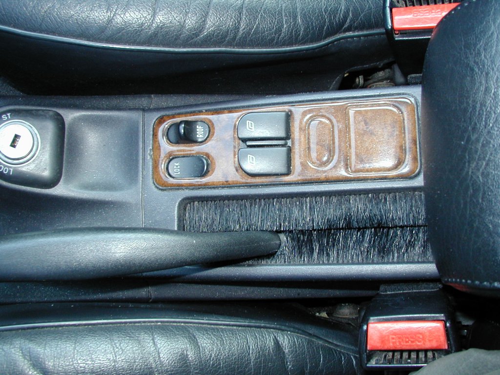

1. hast du in der mittelkonsole einen schalter, mit dem du die türen verriegeln kannst ?
Nein, den hat der 900II nicht.
doch :biggrin:

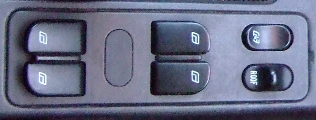

ist der schalter mit der 4 dazu da um alle fenster runter bzw hochfahren zu lassen?? den kenn ich noch nicht :)
Ja.
Ich dachte, den hätten wenigstens alle Cabrios.
@kleinschreiber:
Stammt dein Foto auch aus einem Cabrio?? Wie werden dann die hinteren Scheiben bedient - da ist doch bestimmt keine Kurbel!?!? :eek: :biggrin: Oder ist mit "Roof" hier das el. Schiebedach im 3d / 5d gemeint?!
Ja.
@kleinschreiber:
nein /ja
roof = schiebedach im 3d
