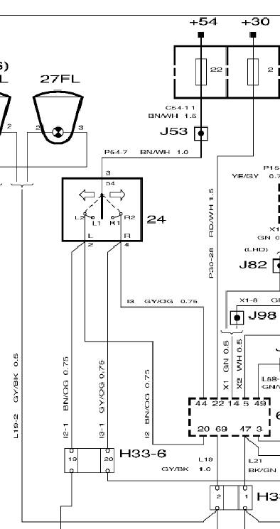

So was wird nicht gesteckt, da müssten die ja für alle Fahrzeuge Stecker passend machen. Leitungen auftrennen, irgendwoher Plus und Masse besorgen und alles passend an das Kästchen anschließen. Müssten dann IMHO 6 Leitungen sein. Hier ein Schaltplanauszug vom 931, der sollte eigentlich ausreichend sein. Der Blinkerhebel schaltet Plus, H33-6 kann man ignorieren, geht bei US Typen zu Dauerlicht-Abbiegelampen.
[ATTACH]45668.vB[/ATTACH]
Wird dann zwischen Blinkerhebel (24) und Steuergerät (628) eingeschleift.

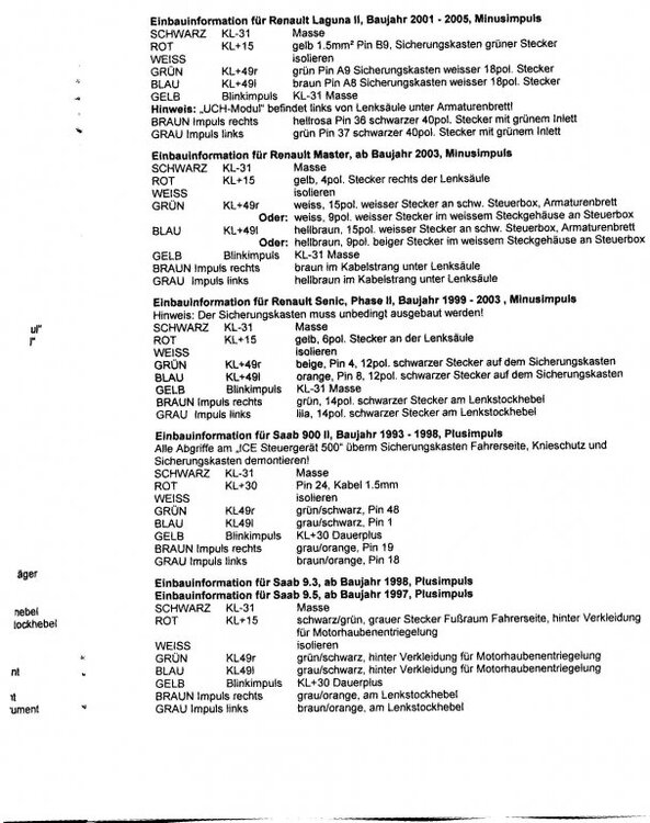

ich habe heute angefragt und folgende Antort erhalten:
Sehr geehrter Herr König,
herzlichen Dank für ihr Interesse an unserem Produkt.
Zur Zeit haben wir Einbauinformationen für einen Saab 9.3 ab Baujahr 1998.
Haben Sie die Möglichkeit an ihrem Fahrzeug folgende Kabel zu kontrollieren
bzw. auszumessen?
Blinkimpuls rechts = grau/orange am Lenkstockhebel
Blinkimpuls links = braun/orange am Lenkstockhebel
Sollten diese Blinkimpulse vorhanden sein, so kann das Blinkrelais Version 2
in ihrem Fahrzeug verbaut werden.
Eine genaue Einbauanleitung liegt beim Kauf des Produktes bei.
Mit freundlichen Grüssen
Kirsten Krohn
PEKATRONIC Alarmsysteme

So Teil is nu da... und bleibt auch im Karton die Einbauanleitung sieht vor,daß ich
Kabel im Fußraum zerschneide und einige dazu löte (siehe Bild). Das werde ich bleiben lassen.
und weiter manuell Überholblinken.
40 Euronen im A...:mad:
