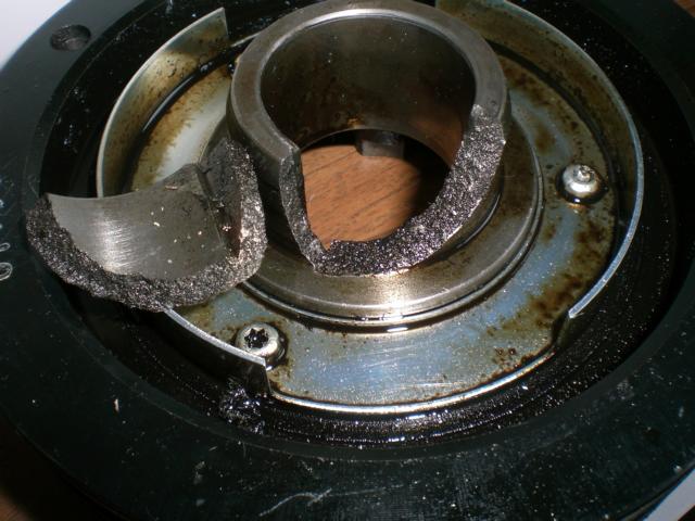

Jedoch lag es nicht an dem Hallgeber, sondern an der Riemenscheibe, die sieht nämlich so aus: :mad:
Naja, zumindest is der Fehler recht eindeutig!!! :redface:

Ein bisschen Pattex, dann wird das wieder...:rolleyes:
Nein ist natürlich ärgerlich:mad:
Wie ist das denn passiert?
