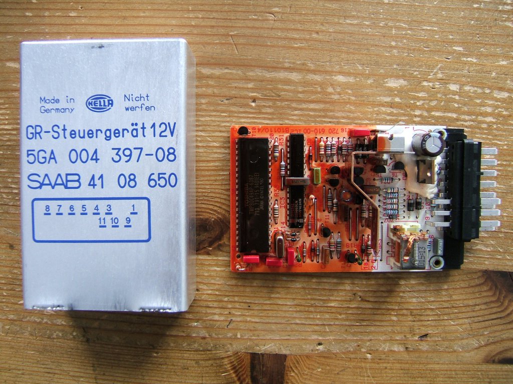

mein Tempomat hat leider auch mehr Aussetzer, als dass er funktioniert (eigentlich nie).
Er lief erstaunlicherweise einmal besonders gut, als ich bei höheren Aussentemperaturen etwa 30 Minuten im Stau stand und der Motorraum so richtig schön warm geworden ist.
Das Steuermodul wurde ausgebaut und siehe da: Die Platine ist zu 2/3 mit Lötlack (?) überzogen.
Die Lötstellen sehen alle sehr gut aus. Ich vermute daher den Fehler woanders.

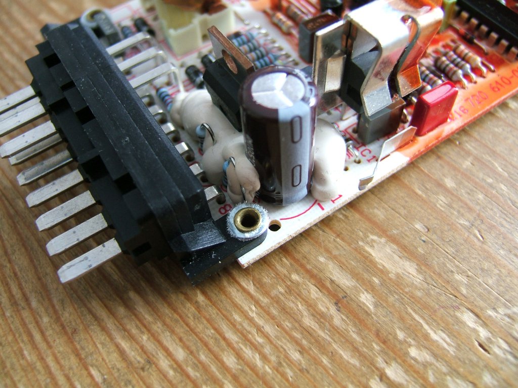

Ausserdem ist im vorderen Bereich um den Kondensator eine plastische Masse aufgebracht (Silikon?)

Hier die Bilder des Steuergerätes.

Der Tauchlack macht vor dem Relaiskontakten halt, ist in Ordnung so(dient dem Verhindern des Eindringens von Feuchtigkeit).
Die weisse Masse dient dem Verkleben des Elkos - muß auch so sein.

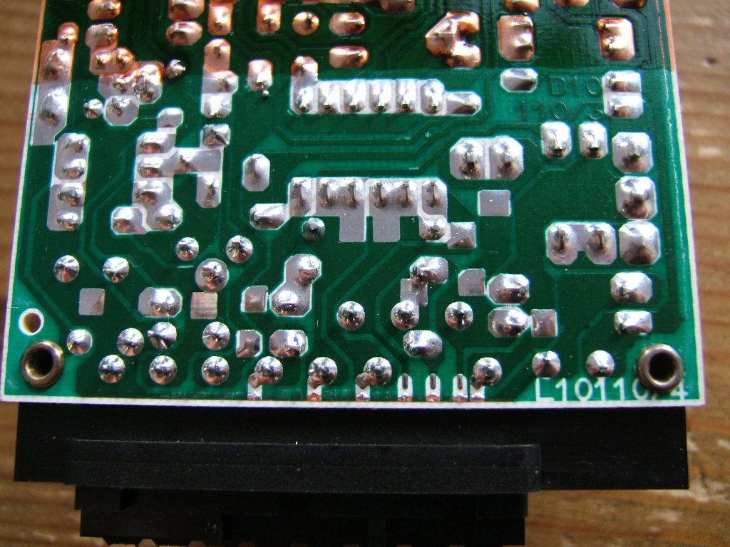

Wie sieht die Rückseite aus (besonders im Bereich der Relaiskontakte und der Anschlußfahnen nach draussen)?
So!
Meiner Erfahrung nach sind keine kalten Lötstellen vorhanden.
Leider finde ich kein Herstellungsdatum auf dem Modul, ist bestimmt nicht das erste.
Schau mal auf dem IC unter dem Prozessor - da müsste zumindest eins drauf sein.
Und soooo astrein sehen die Lötstellen am Relais und an den Steckkontakten auch nicht aus.
'Meine ' kalte Lötstele im Warnblinkrelais war nur unter dem Mikroskop zu sehen.
Und wer hat die Lötperle da vergessen?
Auf dem IC steht leider kein Datum, aber ich werde die Lötstellen an den von Dir genannten Stellen mal nacharbeiten.
Alles was unter dem Lötlack ist geht wahrscheinlich nur unter Einsatz einer Atemmaske!?

UNTER dem Lötlack gibts nichts zu löten! Die Lötpins befinden sich alle in sog. "Lötpads", die unlackiert sein müssen. Übrigens heißt das nicht "Lötlack" sondern "Lötstoplack"! Der verhindert, daß Lötzinn an Stellen (wie z.B. Leiterbahnen) gelangt, wo es nicht hin soll!
Nö - Lötstoplack befindet sich vor und nach der Bestückung und verlöten auf der Platine. Der Lack der hier anschliessend aufgebracht wurde dient der Verhinderung von Brücken durch Feuchtigkeit,
Löst sich aber mit heissem Lötkolben auch in Rauch auf.
Kalte Loetstellen sind nicht gleich kater Loetstellen.
Die die man sehen kann, waren immer schon kalt. Um die es hier geht sind durch mech./term. Einfluss nachtraeglich entstanden, und sehen daher immer noch so aus wie neu.
Nachloeten schadet nicht.

Ich habe erstmal alle Lötstellen nachgelötet, welche nicht mit Lötstop-Lack überzogen sind.

Vor allem die Pins am Quarz nachlöten. (Silbernes hohes Teil, unter Schutzlack, Wackelt sich gerne lose.)
Im Ruhezustand müssen die Pedalschalter geschlossen sein.
Die Kontakte vom Quarz sin definitv unter Schutzlack - ich beorzuge die These das hoher Strom das Zinn zersetzt - daher Relaiskontakte und Steckerpins.
