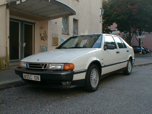

kann dir leider nicht weiterhelfen, aber wooow!! wunderschöner 9000! weiß ist meine heimliche lieblingsfarbe! die felgen passen suuuper dazu. echt hübsch! der ist geil ....
Das schöne daran ist, das es die S-Variante ist mit elektr. Ledersitzen und dem ganzen anderen Krempel, den man so kennt!
Das witzige an dem Wagen ist, das mir Bekannte, die letztens zu Besuch waren, nicht geglaubt haben, dass es der gleiche Wagen wie mein alter ist. Die meinten, Uuuii der ist ja viel größer! Weiss trägt also auf!

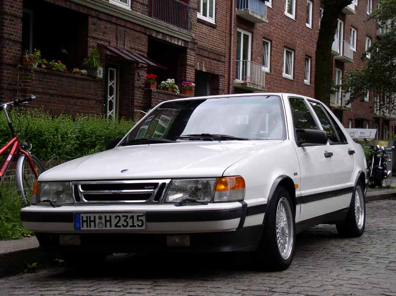

Weiss ist auch meine Lieblingsfarbe.
Und erst einmal die schönen Felgen..... :D
Sorry, aber konnte mir nach dem weissen Saab oben nicht verkneifen, meinen Saab ( jetzt mit KLEver - Zulassung ) zu posten..... :razz:
