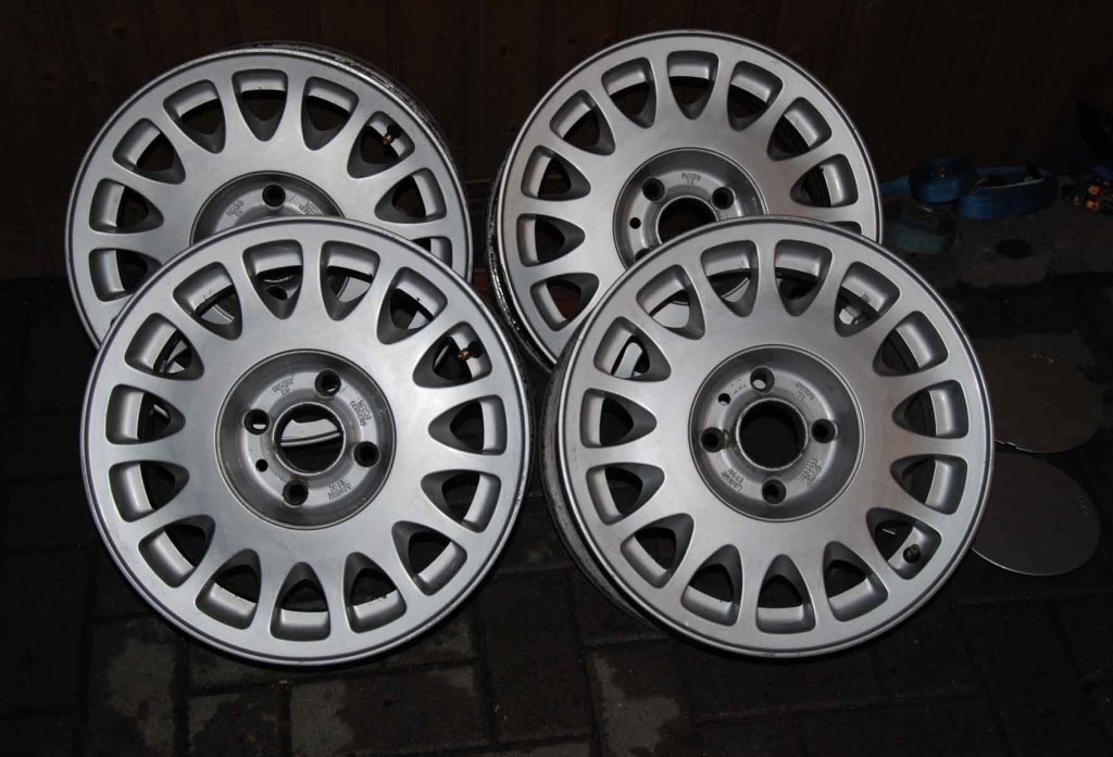

Bild / Bilder: Bild 1 die gesäuberte Turbo-Felge (vorher kann ich morgen nur noch an den anderen verbliebenen 3 Stck demonstrieren). Why that:
Ihr könnt ja gar nicht glauben, welchen Frustlevel beim Nicht-Funktionieren-Felgenreinigung man aufsitzen kann.
So, 2012 ist somit gerettet - packen wir es in 2013 mit Erfolg an :smile:

Bei 6 Uhr auf dem Foto...? Oder hat die Felge da 'ne ordentliche Scharte? :confused:
... stimmt - wird aber noch behoben. Du hast aber gute Augen / Argusaugen. Auch an den anderen Felgen sind ein
wenig Gebrauchsspuren zu finden. Ich schrieb ja Pest oder Cholera. Habe mich für die Radikalkur entschieden und somit
muss ich mit dem Pinsel ein wenig nachhelfen.

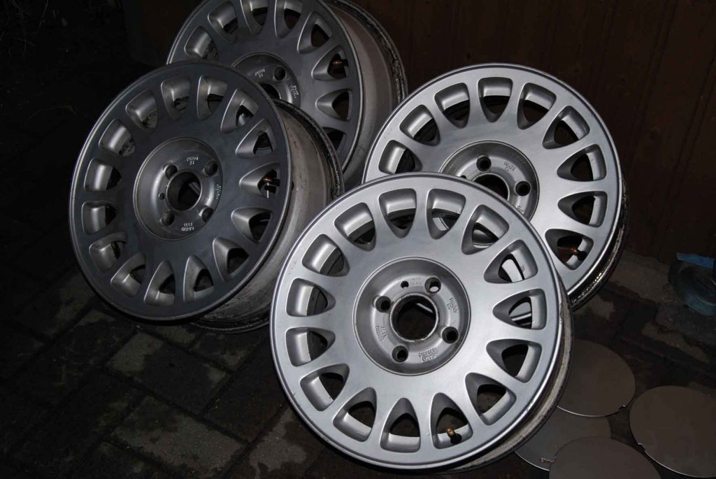

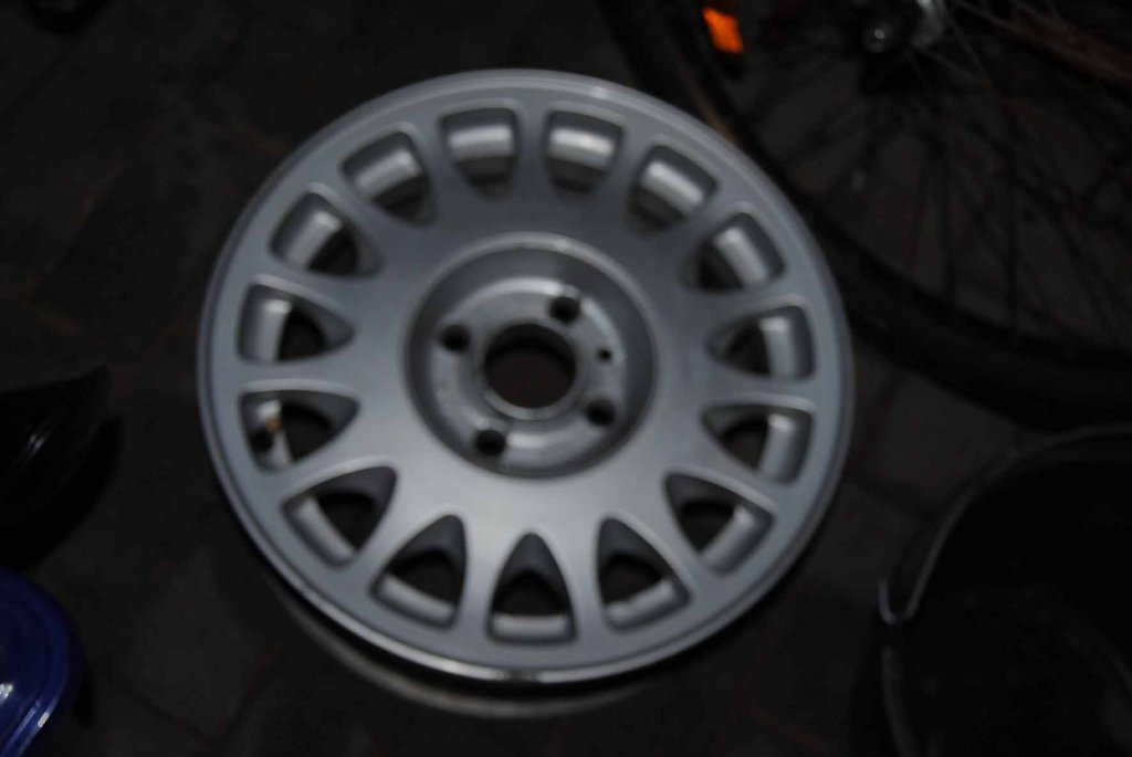

Die Tat ist getan, nunmehr ca. 1,5 Std. pro Felge, meine Motivation ist auf dem absoluten Nullpunkt, solche Arbeit mache ich nicht noch einmal.
Das Resultat kann sich allerdings sehen lassen (meine eigene Meinung: nicht noch einmal!!!!!)
Fazit: doch viel mehr mechanische Arbeit mit einem Kunststoff-Spatel für die hartneckigen Ecken als gedacht, Ofentürreiniger, Alu-Teufel und
sehr viel Wasser.
Nur das Teufelchen aufsprühen und warten - ich säße wahrscheinlich immer noch im Carport um zu warten was dort kommt
