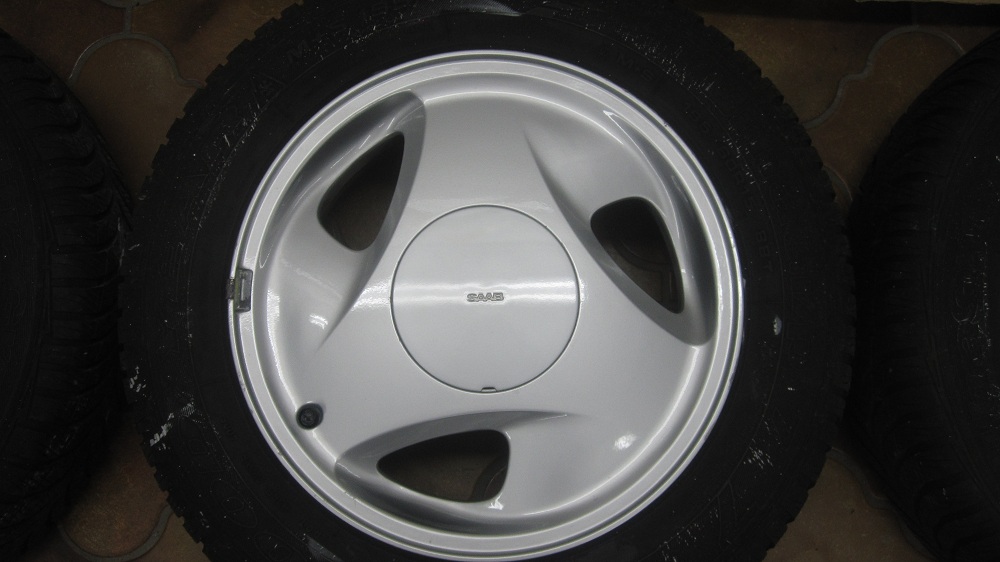

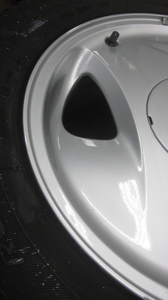

Mir geht es genau so!:biggrin: Die guten Erfahrungen mit dem grünen Alu Teufel von Tuch Chemie ( DAS läßt sich doch aussprechern?!) kann ich nur bestätigen. Vor einigen Monaten habe ich hier im Forum Gurkenhobel mit guten Winterreifen erstanden. Die brauchten auch etwas TLC. Mit Alu Teufel und Hochdruckreiniger habe ich in mehreren Durchgängen sämtliche Ablagerungen entfernt. Achtung, Alu Teufel stinkt extrem! Anschließend mit dem Exzenterschleifer und einer weichen Scheibe erst mit Feinschleifpolitur und anschließend mit Hochglanzpolitur poliert. Die glattflächigen Gurkenhobel eignen sich hervorragend für die maschinelle Aufbereitung. Dann noch vier Lagen Liquid Glass - fertig! Dreck und Bremsstaub lassen sich nach dieser Behandlung ganz einfach abspülen, nichts frisst sich mehr ein.
Bilder vom Urzustand habe ich leider nicht mehr, aber hier das Ergebnis ( die noch sichtbaren Flecken sind Beschädigungen )

Und ich dachte meine wären sauber gewesen, wenn ich sie frisch gewaschen hatte. Na da guck' ich aber ab sofort dreimal... whow!
(bloß die außen montierten Felgengewichte finde ich nicht soo schön)
War auch mein erster Gedanke. Würde ich wahrscheinlich sofort runter reissen wollen. Aber dann sollte man wohl schon Farbe und Tupfpinsel griffbereit liegen haben.
Nee, die gehen gar nicht. Die Felgen habe ich noch neu wuchten lassen. Dabei die sind Gewichte durch Klebegewichte an der Innenseite ersetzt worden. Außen ist jetzt alles glatt!:smile:
Die Stelle, an der die alten Gewichte saßen, habe ich natürlich auch noch poliert......:tongue:
Ahhh, supi! :smile:

Den Alu Teufel-Gestank ertragen und dann die Gewichte dranlassen - nee, daß kann ich nicht.....:tongue:
