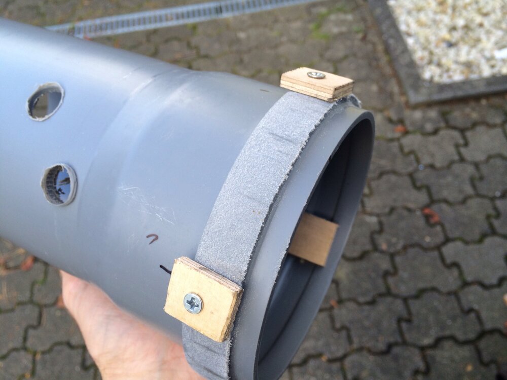

ich empfehle als spezialwerkzeug ein kurzes stück ht-rohr dn110 - das paßt,
wenn man einen halben mm wegschleift perfekt in den ring rein und mit 2-3
kleinen holzstückchen kriegt man den kraftschluß hergestellt. kostenpunkt
1,59€ + 3 schrauben aus der restekiste. damit geht es perfekt, die herstellung
des spezialwerkzeugs hat ähnlich lange gedauert wie der ganze pumpenwechsel ; )
für benzinpumpenwechselwillige im bereich rhein sieg kann ich mein spezialwerkzeug
auch gerne zur verfügung stellen.

diese stege am ring sind halt nicht sehr groß, die kleinen hozstückchen auf meinem foto
entsprechen exakt deren tiefe. mit einer wapu, die halbwegs ergonomische griffe hat,
würde ich befürchten abzurutschen. der o.g. schraubzwingenvariante traue ich
eine bessere kraftübertragung zu. aber versuch macht kluch ; )
