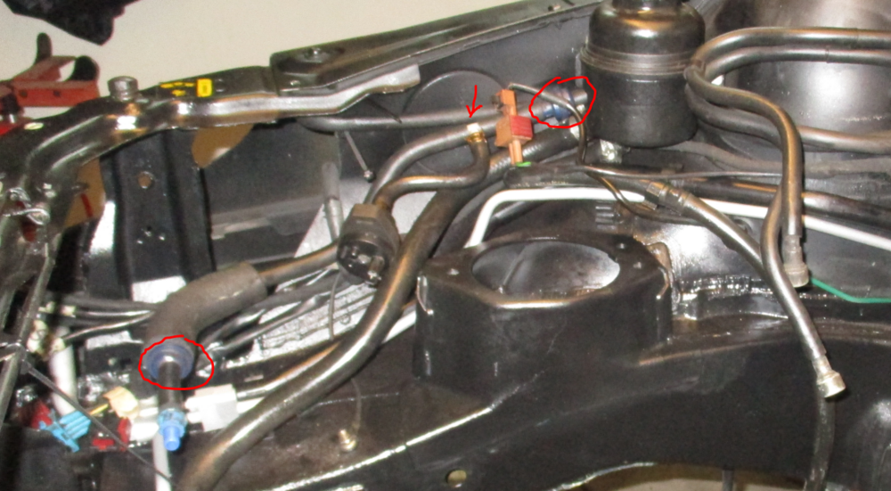

Wäre jemand so nett mir auf einem Bild zu zeigen, wo genau Sich die beiden Rückschlagventile befinden?? :confused:DANKE IM VORAUS !
Aber gerne doch.
In den Kreisen die beiden blauen Rückschlagventile, am Pfeil der Abgang zum EVAP-Ventil.
Der blaue Steckanschluss links geht an die APC-Verschlauchung, der rechte Schlauch hinter dem Servo-Behälter geht dann weiter zur DK.

Aber gerne doch.
[ATTACH=full]208005[/ATTACH]
TAUSEND DANK!! :shakehands:

Moment da muss ich eine Frage stellen: heißt bei Defekt oder Problem im EVAP System durch kaputte Ventile zum Beispiel, müsste ein Fehlercode kommen?!
Oder das Ventil ist heil und der Schlauch zur Drosselklappe defekt, aber nur leicht, und schon gibt es keinen Fehler.
Aber iwie ist das doch alles schneller Mal draußen überprüft als hier diskutiert, oder?
