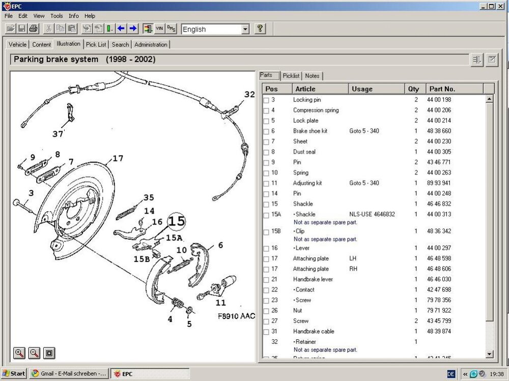

Bei mir ist das Problem dass die Handbremse eingestellt werden kann, jedoch die Einstellung kaum 1 Jahr hält. Auf Hinweis meines Schraubers habe ich Teil Nr. 8993941 bestellt (auf dem Bild Nr. 11)
Stimmt mit dem was mir meine frühere (geschlossen) Saab Werkstatt gesagt hat überein, nämlich dass das Sternförmige Rad bei mir völlig verschlissen sei und daher die Handbremse kaum einstellbar ist
