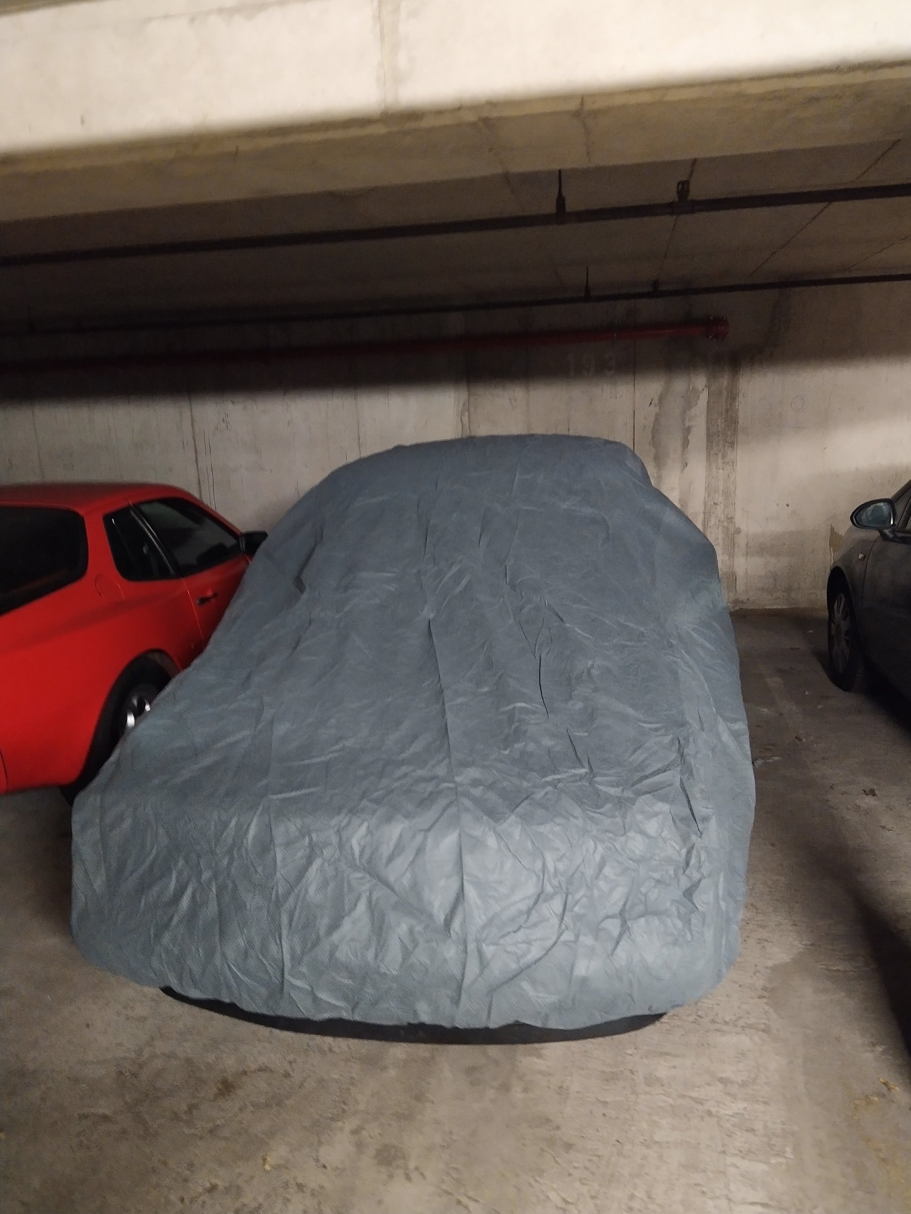

Gut das es den Bericht hier gibt, jetzt kann ich meinen PlüschTurbo auferstehen lassen.
Nach 8 Jahren Tiefgaragen Schlummer und 3 Jahre in meiner Garage mit Bundeslandwechsel, muss er
diesen Sommer wieder auf die Straße. Viggen ist passé und ohne Saab ist es total doof.
