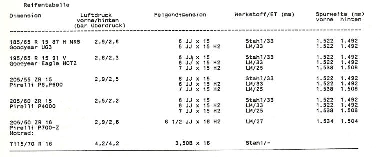

http://www.saab-cars.de/attachment.php?attachmentid=48129&stc=1&d=1273481282

Serie: 205/55 bei 16" und 205/60 bei 15" (Quelle: alter Brief meines AERO MY '96)
205/50 auf 16" ist dann ja schon eine 900er Kombination.
so unterschiedlich können Länderzulassungen sein :tongue:
die von mir gepostete Auflistung stammt ebenfalls aus einem 9000er Brief, bei uns eben Typenschein genannt (92er CS 2,3T)
