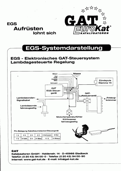

Frage: Was macht das Wedde EGS System genau?
Mich interessiert, wie das EGS arbeitet? Ich gehe mal davon aus, daß es die Abgastemperatur beim Kaltstart schneller erhöht als serie, aber wie? Läuft der Wagen magerer, sind die Einspritzzeiten später oder dreht er einfach nur höher?
euro2 ding? wird wohl wie bei anderen automarken auch laufen: höhere drehzahlen und ein wechsel der drehzahlen im stand um geringfügige lastwechsel zu erreichen=thermische effekte. ist meist weitaus simpler als man annimmt.
so wie es im Päckchen aussieht, führt es nur Nebenluft zu - abhängig von bestimmten Motorzuständen.
Gruß Helmut
also meine Leerlaufdrehzahl hat sich nicht verändert, ich glaube, das System ist dann doch etwas komplizierter.
Schöne Grüße,
Hans
Das Funktionsweise ist bei diesen Systemen recht überschaubar, grob zusammengefasst:
Dem Motor wird in der Startphase über ein Ventil Zusatz (oder Neben-)luft im Ansaugbereich zugeführt um den Kat schneller aufzuheizen, der ja erst bei einer bestimmten Betriebstemperatur seine Reinigungswirkung erzielt.
Über ein Regelkreis wird in dieser Aufwärmphase die Drehzahl konstant gehalten bis eine Solltemperatur erreicht ist, danach schaltet das System
ab, d.h. es ist im eigentlichen Fahrbetrieb nicht aktiv.
Hierdurch werden die Sollwerte des EURO2-Prüfzyklus erreicht.
Also läuft er in der Warmlaufphase einfach nur magerer, wenn die Drehzahl nicht ansteigt.
