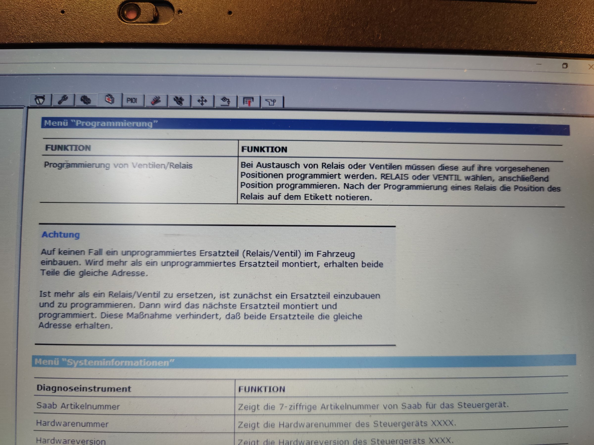

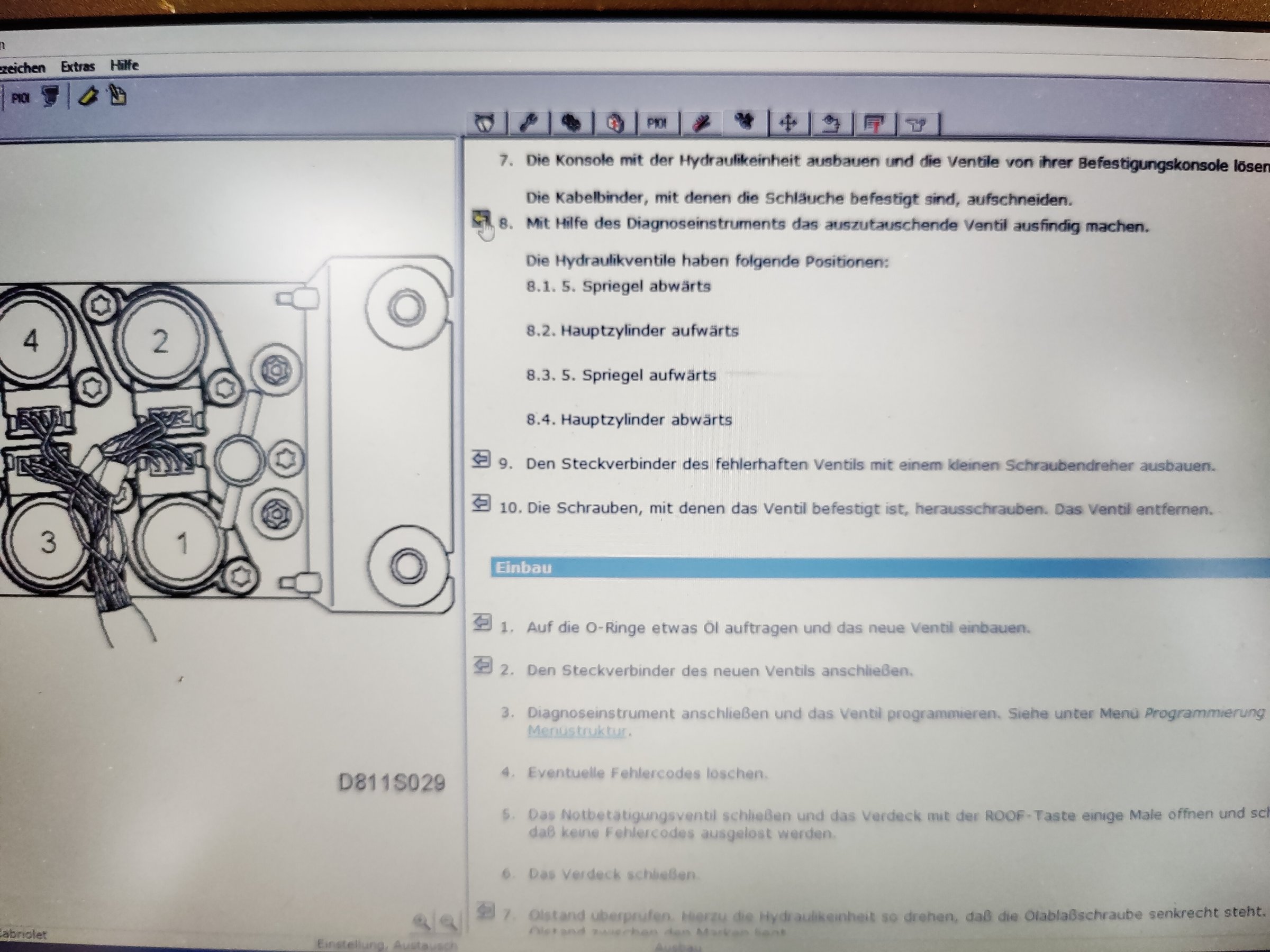

Wenn du auf #bantansai ersten screenshot schaust siehst du es. Da du nicht sicher sein kannst was allesverändert wurde ALLE Relais/Ventile abstecken und danach irgendwo anfangen und die zur Position zugehörige Funktion programmieren. Danach das nächste usw.

Also gehe ich richtig in der Annahme das verdeck manuell zu machen und Ventile ausbauen dann tech2 dran dann das erste Ventile drauf stecken und programmieren was es tun soll. Dann 2tes Ventile, 3tes Ventile.......?
Aber wenn ich den Screenshot von [mention=585]bantansai[/mention] anschaue haben ja die Ventile eine Reihenfolge zugeteilt bekommen! [mention=9077]thadi05[/mention]

Die Ventile hängen alle an einem Bus (Kommunikationsbus). Saab bezeichnet ihn als VR-Bus. Erstmal sind alle Ventile funktional gleich. Heißt das Steuergerät spricht auf diesen Bus und alle Ventile hören mit. Damit jetzt das richtige reagiert muss dem Steuergerät per Programmierung mitgeteilt werden, welches Ventil welchen Platz eingenommen hat. Wenn ich das richtig sehe habe die alle ab Werk eine eindeutige Adresse, unter der sie angesprochen werden.
Wenn du jetzt zwei Ventile vertauscht, dann passt das elektrisch wie mechanisch, aber das falsche wird reagierten. Wenn du ein unbekanntes neues einbaust, dann wird wohl keins reagieren. Allerdings würde ich dann Fehler B1680 oder B181x erwarten.
Im Tech2 kann man über aktivieren die Ventile direkt ansprechen (Pumpe darf dafür nicht laufen). Ob man das hören und vor allem noch zuordnen kann welches da schaltet ist dann die andere Frage.
