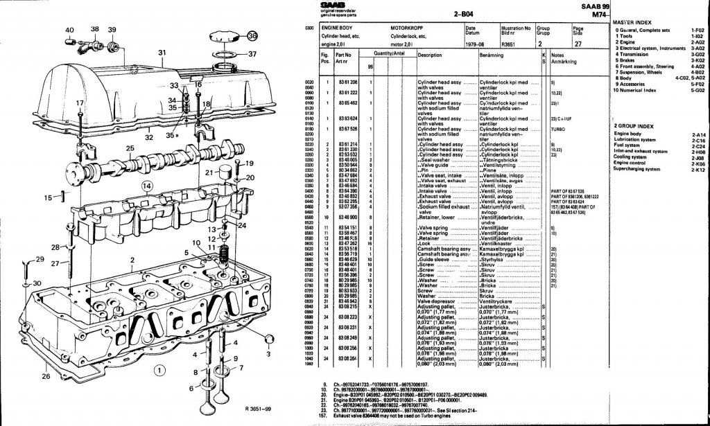

1. Auslaßventile:
Hier wurde bei meinem Kopf wohl schon mal was getauscht, so dass nur 3 gleiche Ventile und ein anderes verbaut waren. Jetzt brauche ich natürlich 4 identische. Leider werde ich aus den Angaben im Forum und im Mikrofiche nicht schlau. Im Mikrofiche stehen 3 verschiedene Auslaßventile:
- 8346892 - Exhaust valve - PART OF 8381205, 8361222
- 8362295 - Exhaust valve - PART OF 8363624
- 9307356 - Natriumfylled ventil, avlopp - 157) (8364408) PART OF 8365462, 8367526
Und weiter unten bei den Fußnoten:
- 157. Exhaust valve 8364408 may not be used on Turbo engines
Und die Nummer steht ja bei den Natriumgefüllten in den Anmerkungen, allerdings wurde hier von allen Seiten versichert, das in den Turbo die natriumgefüllten Ventile gehören. Daraus werde ich nicht schlau, interpretiere ich die Fußnote falsch? Hat die zweite Nummer bei den gefüllten was anderes zu bedeuten? Sind das von der Form her die selben nur ohne Füllung?

So, nochmal kurz ne Frage zu den Ventilen. Ich verstehe es nicht ganz.
In meinem Zylinderkopf waren 3 Ventile mit der Nummer 836440 verbaut und laut Microfiche dürfen die 8364408 nicht im Turbo verwendet werden. Wieso fehlt auf den Ventilen immer die letzte Ziffer? War ja im anderen Thread auch so.
Das vierte Ventil bei mir war ein 836229(5), das nicht natriumgefüllt ist und auch nix im Turbo verloren hat.
Die drei Ventile (836440) sind schlanker und das vierte eher ein Elefantenfuß.
Dazu steht in diesem Thread: http://www.saab-cars.de/99-90-900-i/11786-ventile-tu-8v.html
... das Turboventil ist natriumgefüllt und deshalb bauchiger.
und
Da braucht es keine Nummern. das "dünne" Ventil ist Natriumgefüllt, das "dicke" nicht.
:confused: :confused: :confused:
Also am liebsten hätte ich vier mal die 930735(6) für meinen Kopf, kann mir da jemand weiterhelfen?
Beim Turbo dürfen nur natriumbefüllte Auslassventile verwendet werden, wegen besserer Kühlung, alles andere ist.....
