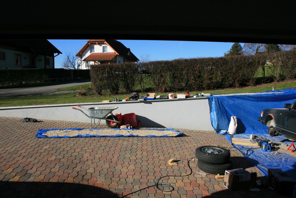

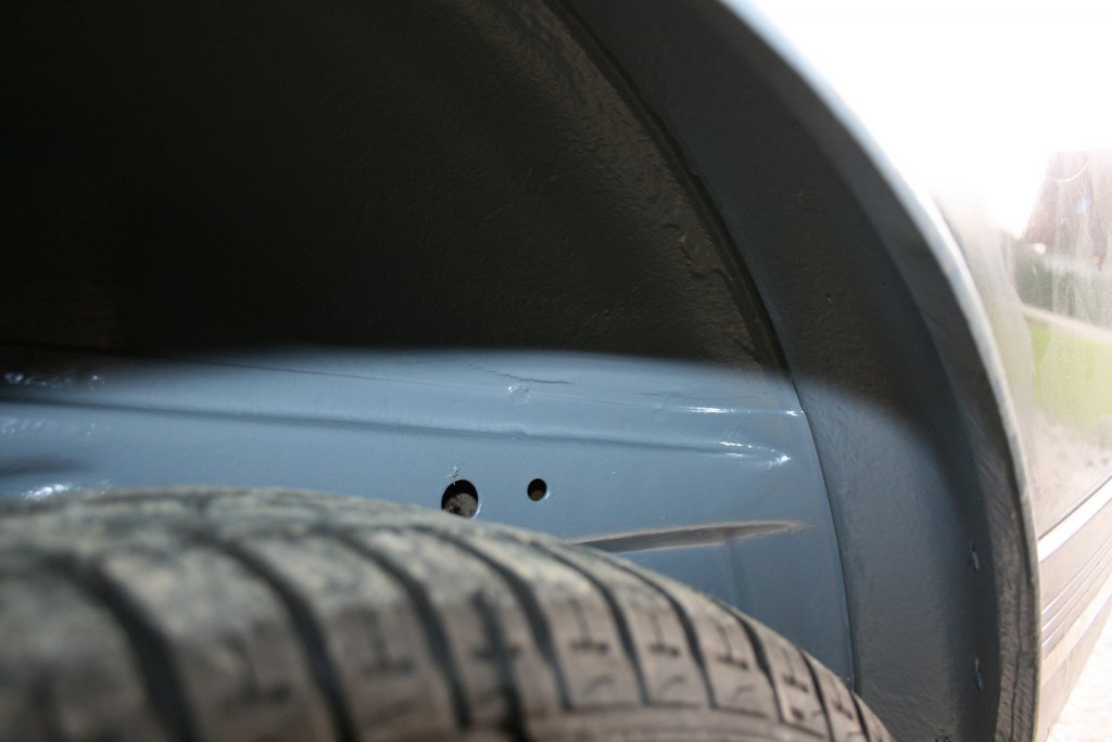

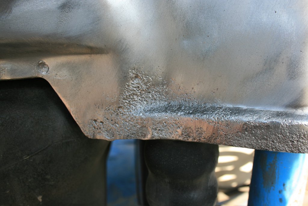

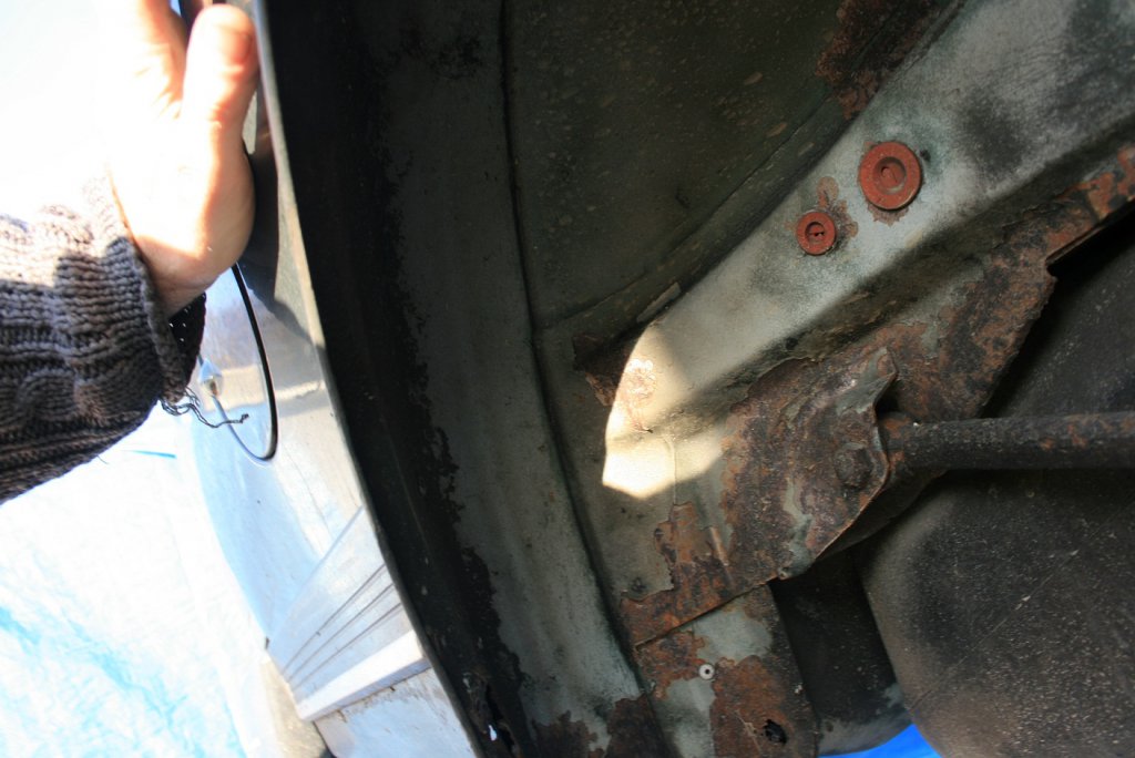

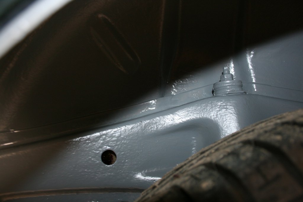

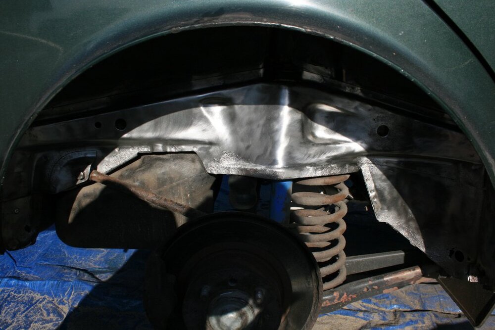

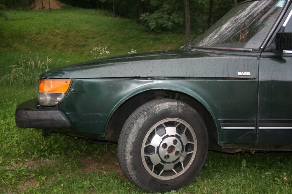

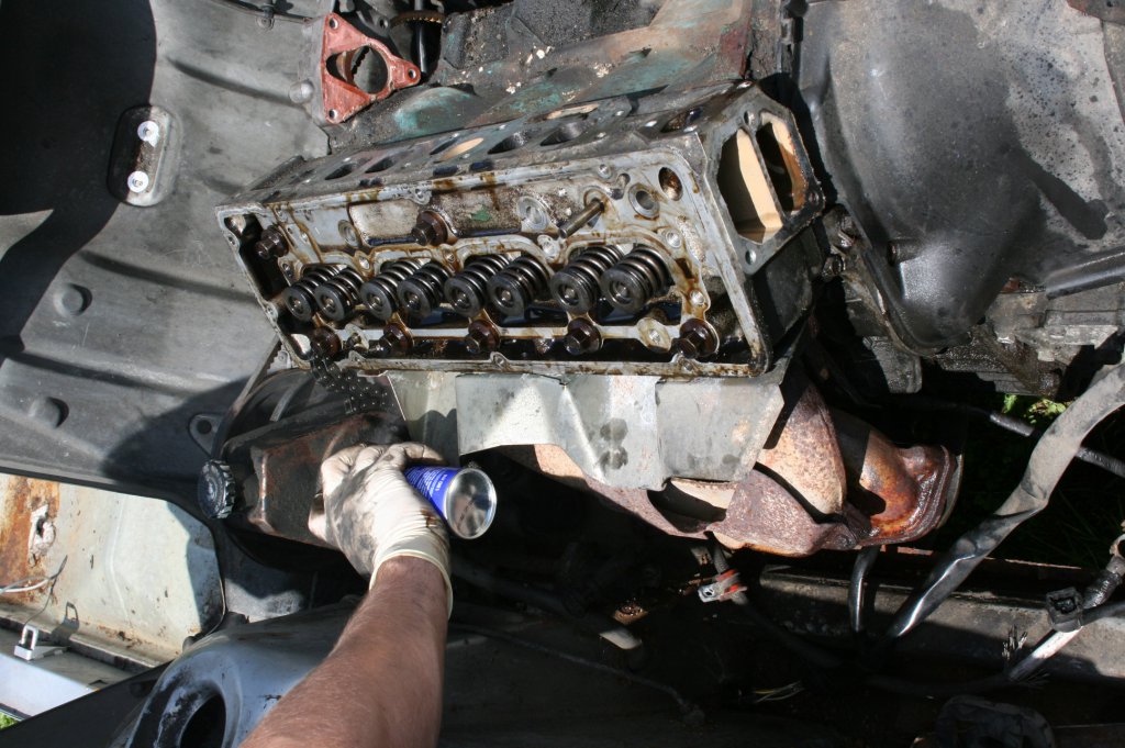

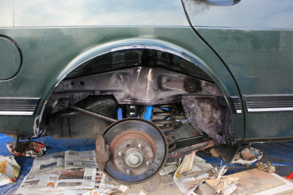

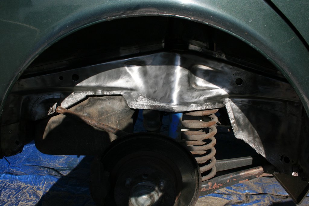

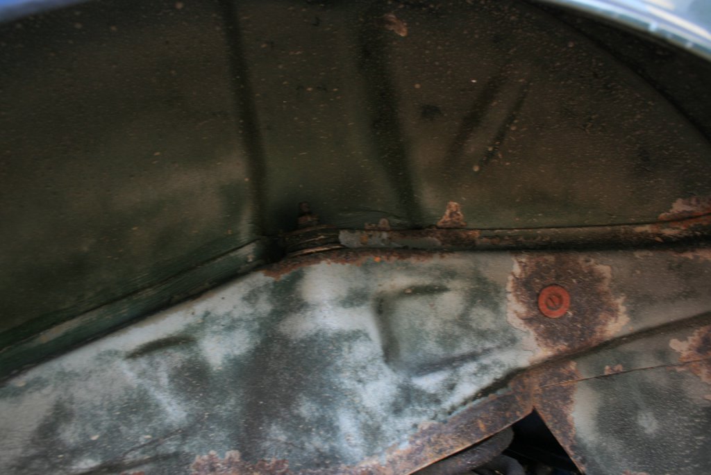

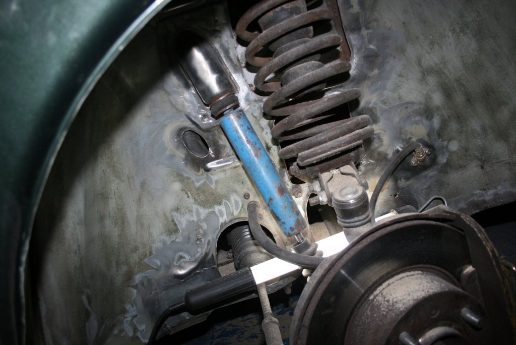

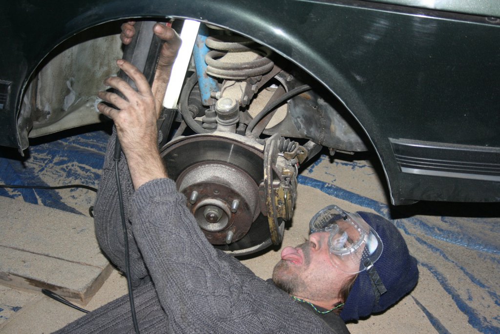

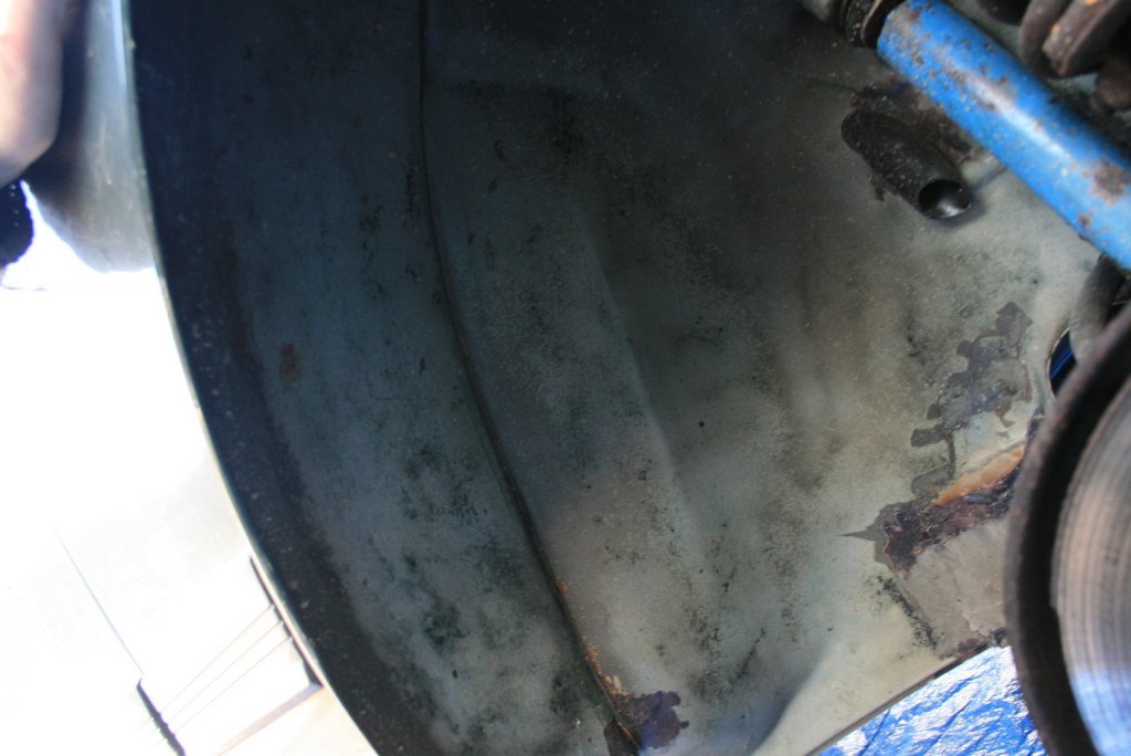

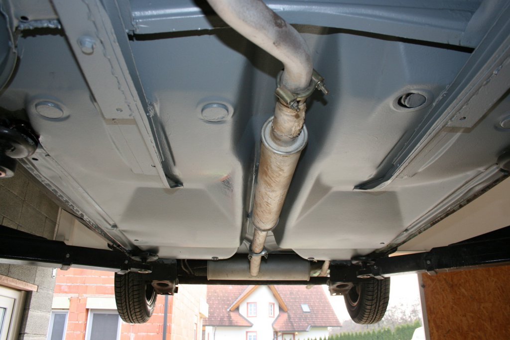

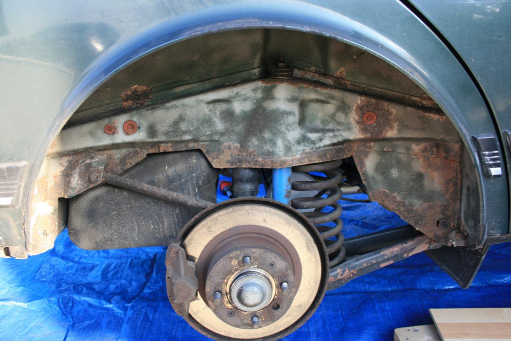

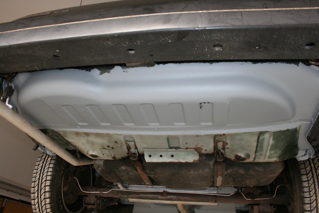

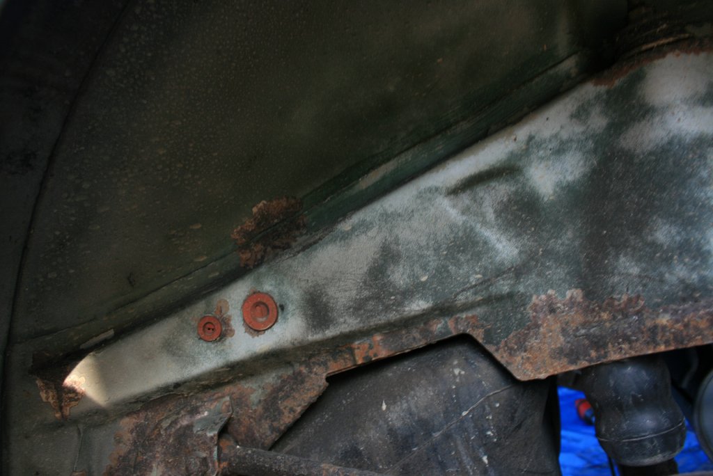

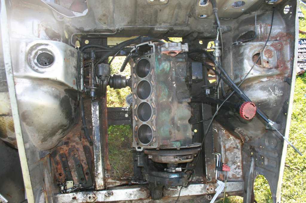

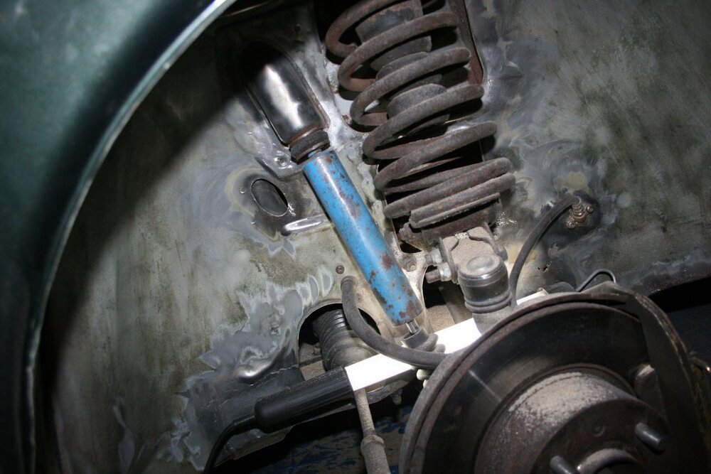

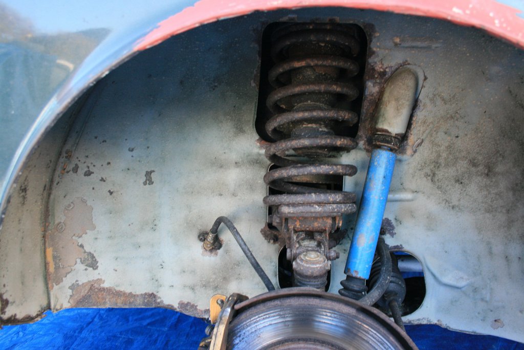

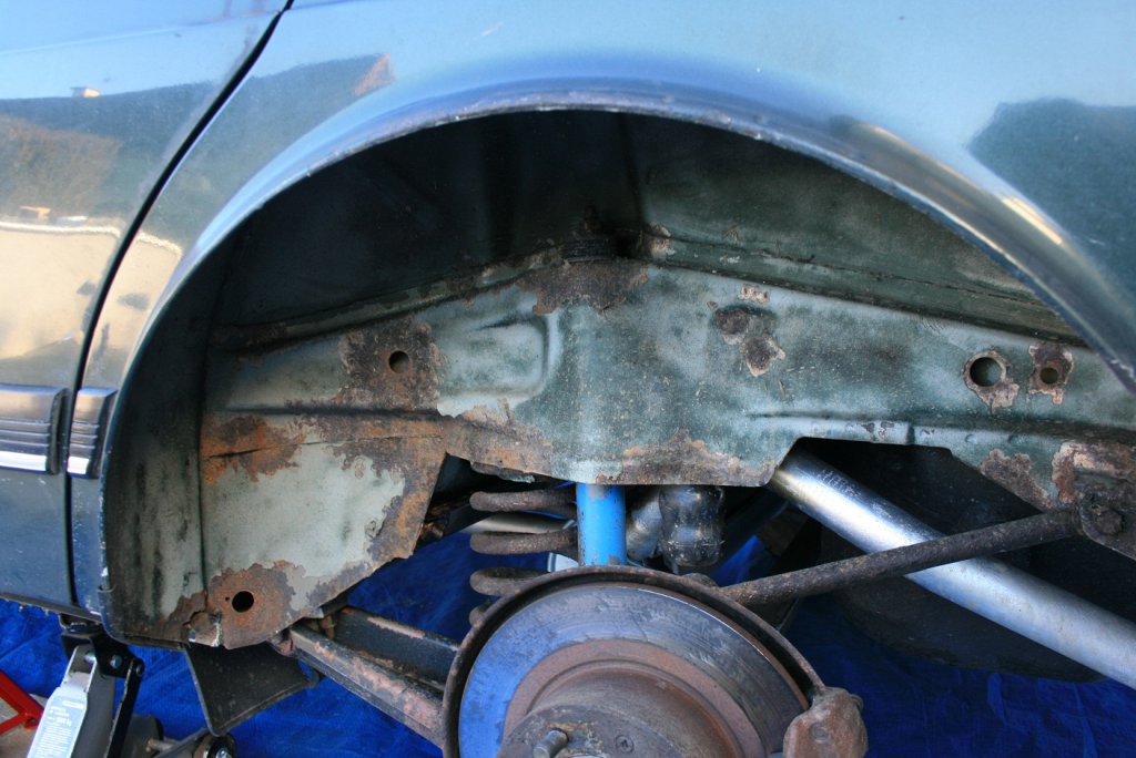

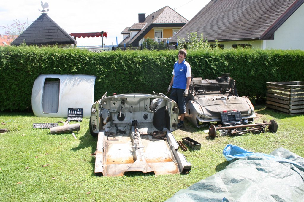

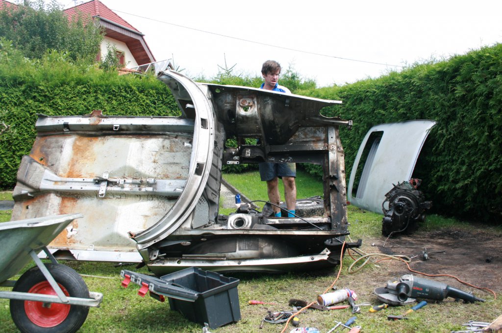

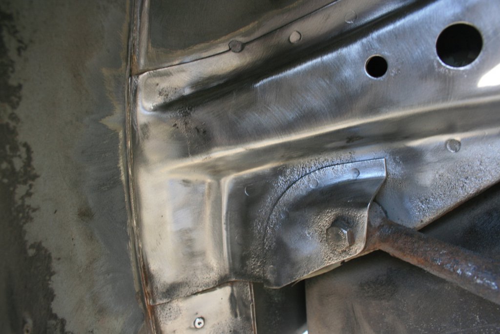

So jetz hat sich ein wenig was getan, nach mühsahmen Wochenenden haben wir nun einen Fortschritt erziehlt.
Gestrahlt wurde er ja und nun wurde mit Sand-, Flex-, Bohrmaschiene, Schleifutensielien und Zubehör zur Hand gegangen.

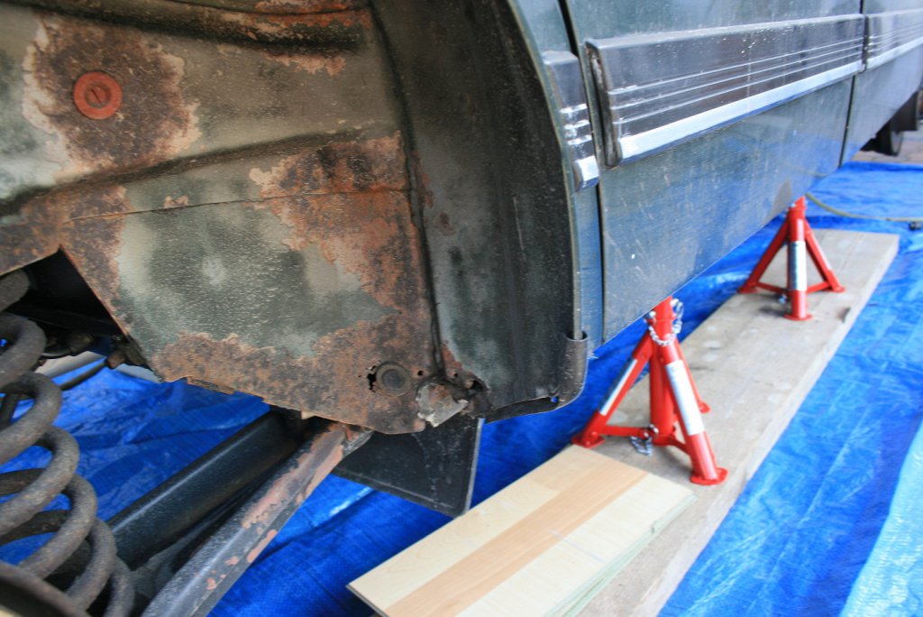

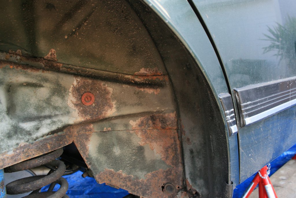

Es wurden nur die Stellen Behandelt die mit Rost befallen sind.(Sand, Flex, Bohrmaschiene, Phosphorsäure Brunox)
Reparaturbleche oder Schweisarbeiten wurden noch nicht gemacht, zu den Stellen wo der Rost das Blech "aufgefressen" hat sind sicher die
Saab typischen Merkmale(Entwässerugsnasen) Kotflügel jeweils unten links und rechts usw.

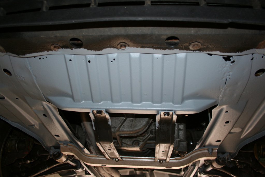

Unter dem Kühler ist das Komplete Formrohr durchgerostet, auf den Bildern nicht ersichtlich ausser vorne mit den ganz vielen Löchern sieht man das das Bodenblech angefriffen ist.
Den Rest wo Rost ist habe ich noch nicht gemacht (Zeit), bzw. die schwer zugänglichen Stellen habe ich ausgelassen. Tank wird noch demontiert um dahinterzublicken.
Die graue Farbe nennt sich Ferro Korr von Sefra und aufgetragen wurde sie mit Pinsel bzw. gewalzt. wurde vorerst 1 Anstrich gemacht, der 2te sollte nächste woche von statten gehen, danach Ms Sanders oder die Alternative dazu;-)

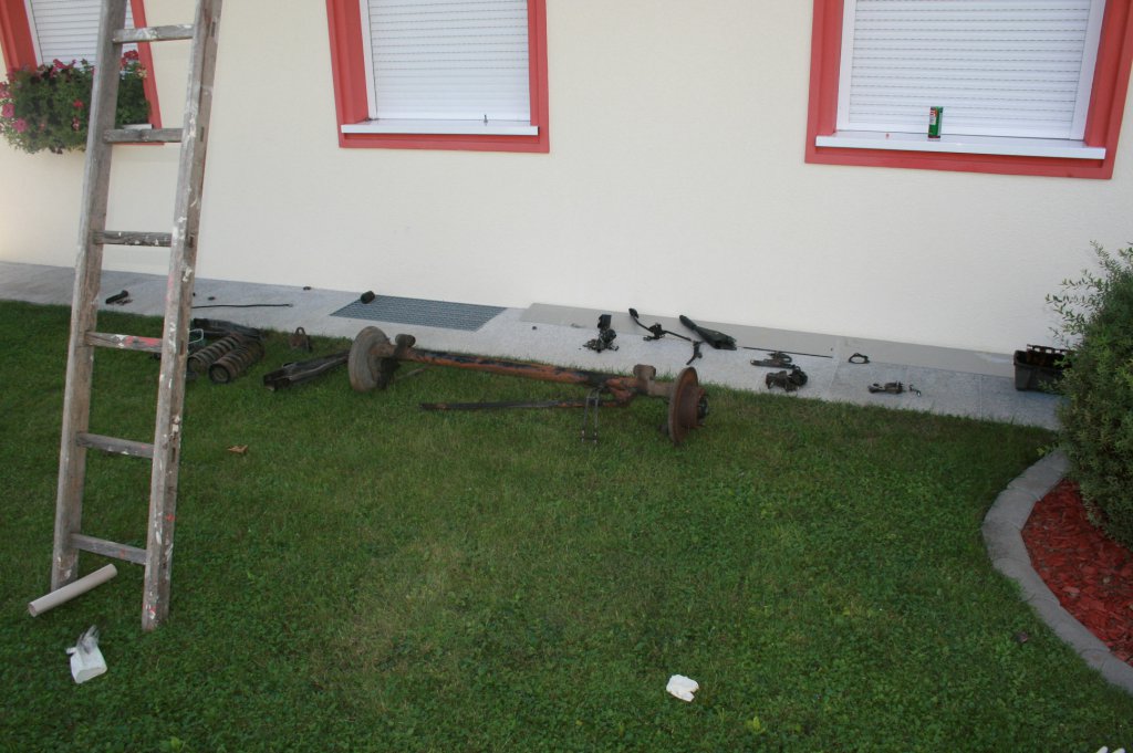

Danach möchte ich die Achsen und derengleichen entrosten und Schwarz Lackieren wobei ich noch nicht weis was ich nehmen soll(por 15 "Rostverhütungslack") gibt es da eine preisliche Alternative?
Desweiteren benötig es 2 neue Bremscheiben(Vorne) mit Brembacken danach sollte es UnterbodenTECHNISCH alles Abgeschlossen sein.
Der innenRaum macht mir "Sorg" da ich Wassereintritt Beifahrerseitig noch immer nicht behoben ist, Aussen werde ich das ganze von einen Lackierer machen da ich net unbeding Lackiererfahrungen habe;-)
Danach sollte der Saab so ziehmlich top aussehen;-)

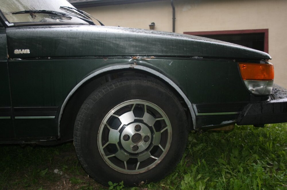

Saab im Winter;-) und kurzezeit später mit Nebel
Schöner Sedan. :smile:

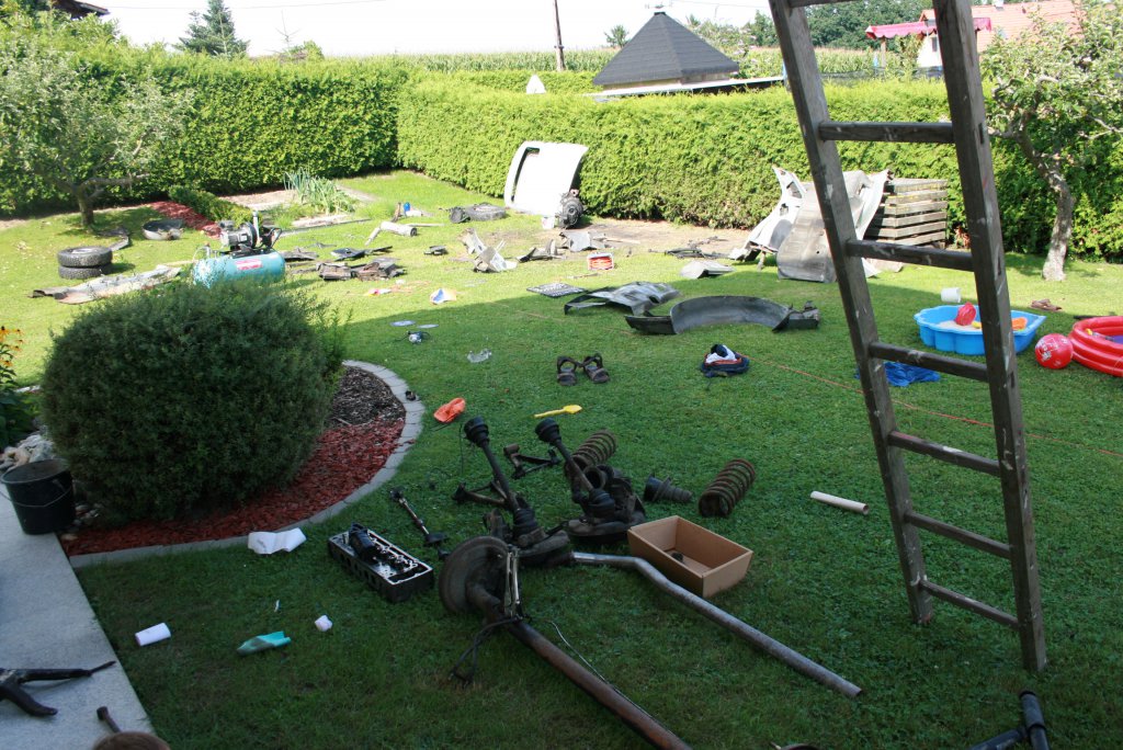

So, da wieder Sommr ist(ja Wetter ist in Ordnung) kein REgen und Co. haben wir uns wieder mal unter das Auto bzw. ins Auto gelegt!
Und zwar ist uns der Hebel zum Ventil zur Heizung abgebrochen! Super na toll, da muss man ja das Cockpit auseinader bauen, würg und dann die super Akropatischen Einlagen zum Erreichen von Diversen Schrauben und Co.
Naja, vielleicht hat ja alles auch sein Gutes da:
1. Die Tachobeleuchtung und diverse Lämpchen nicht funktionieren
2. Die Loisl immmmmer noch Wassereintritt auf der Beifahrerseite hat!
3. Die alte "Anlage" in die Loisl verplanzen
4. Das "rupfen" Abzustellen(wird noch in angriff genommen)
Kann man ja gleich alles mitmachen wenn man schon dabei ist!
Gesagt getan, es geht eigentlich ganz gut von statten nur ab und zu wenn man unter dem Lenkrad liegt und die Beine über die Kopfstützen hinausragen, dann ein Schraube runterfällt;-) ist für mich etwas ärgerlich;-) (stehe kurz vor Kabelbrand)
Den "Poti" bei der Tachoanzeige habe ich von unseren Schlachtsaab ausgebaut sowie auch das Heizungsventil!
Sämtliche Innenbeleuchtung habe ich getauscht und "Juhhhuuuuu" es werde Licht haben wir eine fast funktionierente "Innenbeleuchtung" bis auch Linke Tachobeleuchtung, Innenlicht bei Rückspiegel und hintere Sitzbank das Innenlicht! Ansonsten ist uns ein Licht aufgegangen;-)
Denn Wassereintritt haben wir leider noch nicht in den Griff bekommen, wir wissen zwar wo der Wassereintritt stattfindet, aber unsere "Dicht"kunst hat noch nicht ihren gewünschten Erfolg! Wir wären echt froh wenn unsere Loisl einmal endlich Wasserfrei wäre!(Wassereintritt= Lüftungsschacht-alte Dichtung).

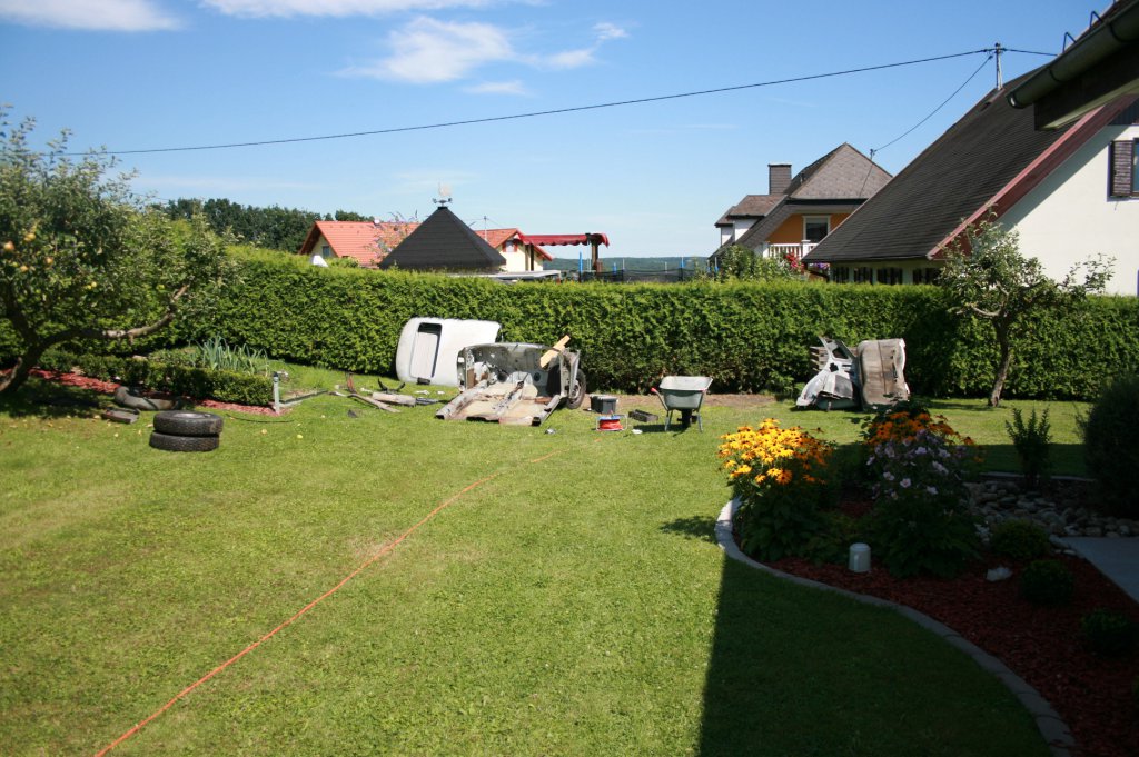

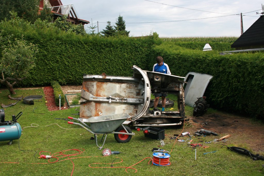

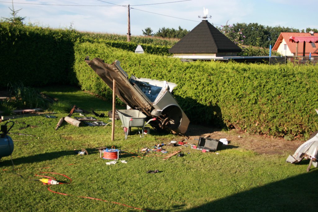

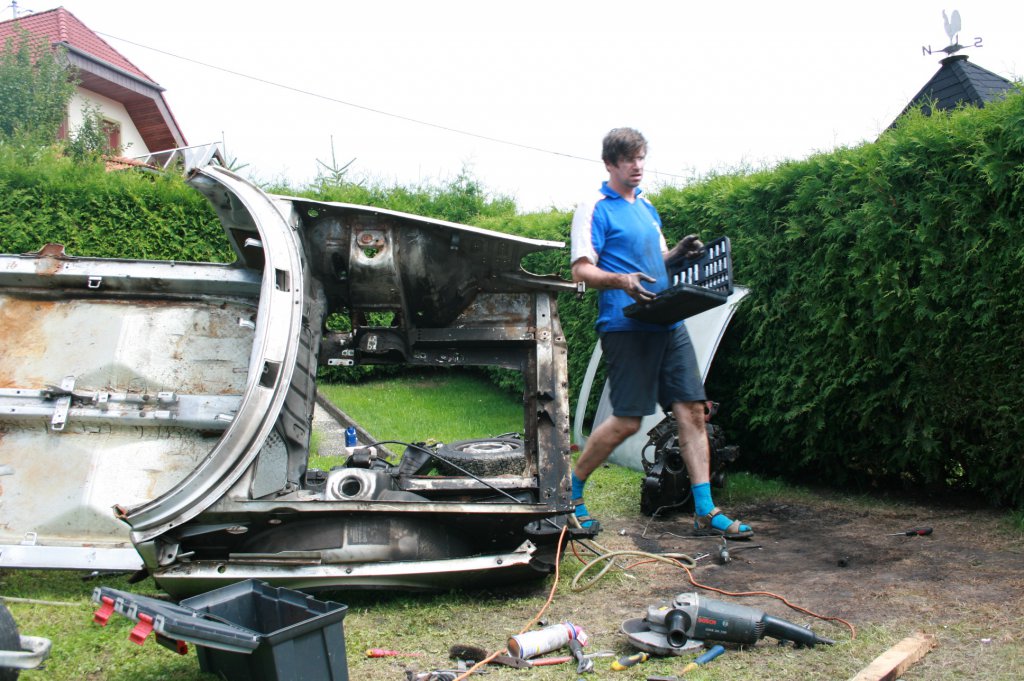

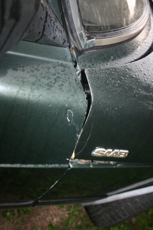

Soweit so gut es ist einiges Passiert es steht noch einiges bevor(Saab weiterausschlachten), Wassereintritt, Unterboden unterhalb Tank, mit komplett entrosteter Hinterachse und Co. und naja das was voriges Jahr passiert ist mit dem Unterbodenschutz(wurde neu gemacht entrostet-ausgeschweist-Brunox-Rostschutzfarbe) aber leider nicht Vesiegelt, man sieht an vielen stellen das ein Flugrost aufgetreten ist! Naja ich hoffe mal das wir es dieses Jahr schaffen das wir in mit Seilfett oder was anderem "einlassen" können! und noch das "Rupfen" Muss abgestellt werden! Werde Fotos noch nachreichen!
[ATTACH]56792.vB[/ATTACH][ATTACH]56790.vB[/ATTACH][ATTACH]56791.vB[/ATTACH][ATTACH]56795.vB[/ATTACH][ATTACH]56793.vB[/ATTACH][ATTACH]56796.vB[/ATTACH][ATTACH]56797.vB[/ATTACH][ATTACH]56798.vB[/ATTACH][ATTACH]56799.vB[/ATTACH][ATTACH]56794.vB[/ATTACH]

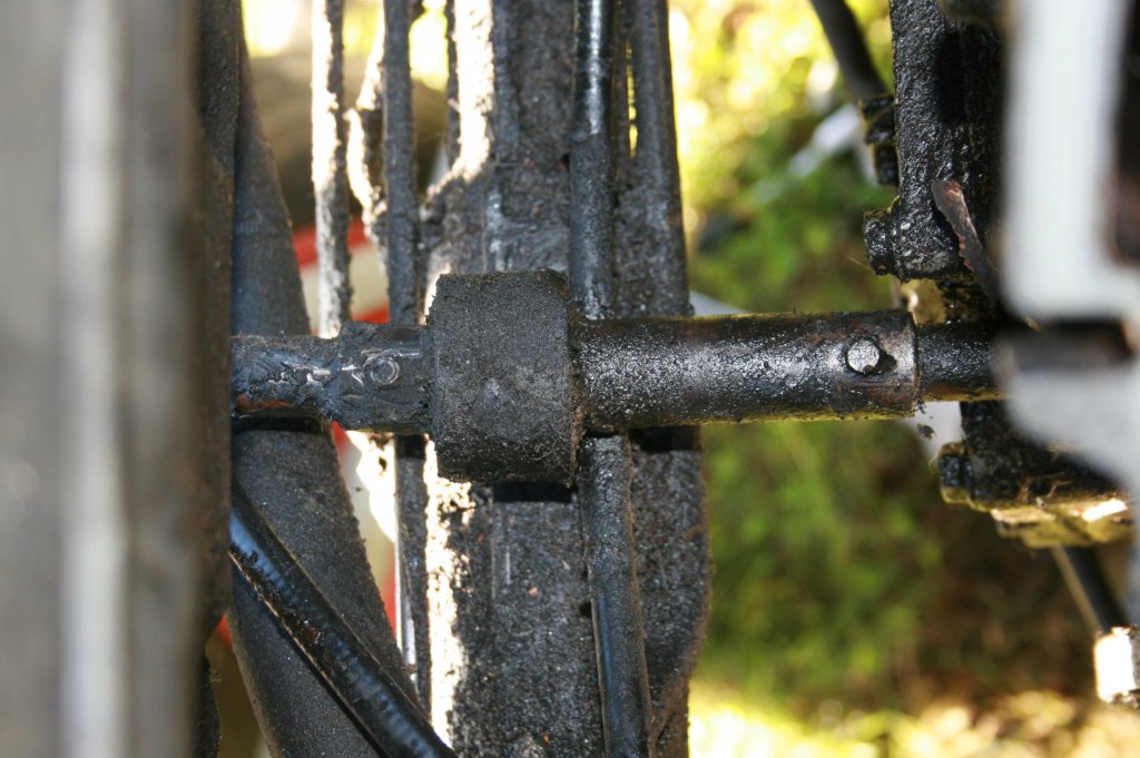

Kann mir jemand sagen wie ich die Schaltstange vom Motor trenne?
Klar: Nimm den halb rechts sichtbaren Stift raus.
Nachtrag:
Hatte den Spaß wieder am 9k und habe das mal ohne Hämmern per Abzieher gemacht. Ging eigentlich richtig Spitze.
War so ein ähnliches Teil, wie für Traggelenke. Allerdings im Vergleich zu dem meinigen für den vorganannten Zweck mit gerader Fläche und sogar noch Vertiefung gegen verrutschen.
Lösen, Mutter am Ende drauf lassen, spannen, ... klack ..., freuen. War echt entspannt.

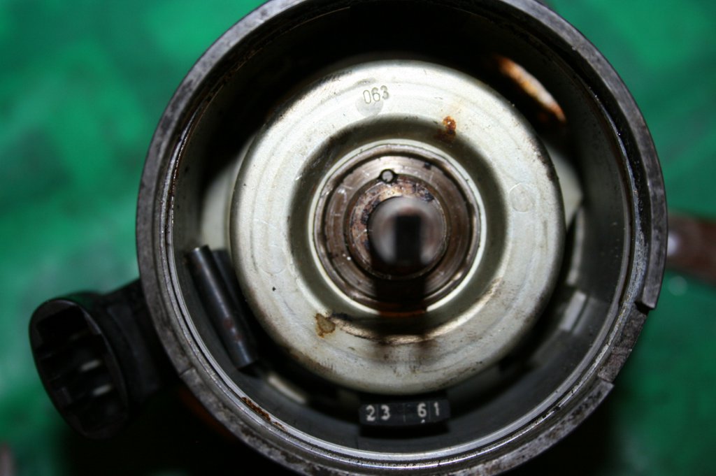

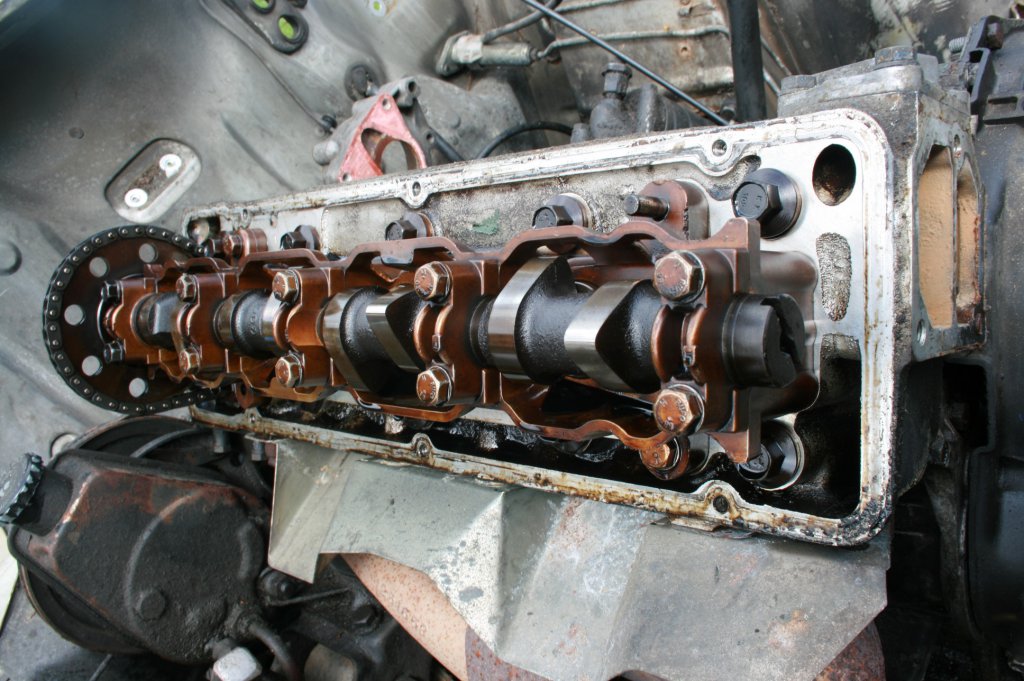

Eine weitere Frage zerlege gerade den Verteiler(bj 84)
Ich komme mit dem Zerlegen net weiter, wie bekomme ich den deckel da runter?
[ATTACH]56789.vB[/ATTACH]
Muss ich den kleinen Stifft da rausbekommen und dann geht der deckel runter?
Ist zwar schön aufgezeichnet im roten Haynes aber wie man das teil runterbekommt verrät es nicht;-(
Wenn Du keinen speziellen Abzieher dafür hast, mach auf der anderen Seite des Verteilers weiter. Die Lage des aussermittigen!! Mitnehmers auf der Nockenwellenseite zur Kerbe des Verteilerfingers merken, fotografieren, wie auch immer.
Dann den Stift des genannten Nockenwellenmitnehmers raustreiben. Achtung der sitzt sehr stramm und die Welle dreht sich leicht weg! Also aufpassen, dass wirklich nur der Mitnehmer beim Austreiben irgendwo aufliegt.
Dannach den Mitnehmer runternehmen und die Reihenfolge der Scheibchen merken. Wieder Achtung, eine Scheibe davon ist aus einer Art Fasermaterieal, die zerfällt wenn man sie auch nur schief anguckt, geschweige denn versucht sie zu reinigen. Die gibt's dafür dann auch nirgends zu kaufen ;)
Anschliessend kann man die Welle samt Hallgeber Richtung Verteilerfinger rausziehen.
Wenn dann immer noch der Hallgeber von der Welle ab soll, dann am Besten einen stabilen Gabel- oder Bremsleitungsschlüssel in den Schraubstock spannen und hinter der Blechblende auf dem inneren massiven Stahlteil der Blende abstützen und die Welle Raustreiben. Das geht im Vergleich zum Stift des Mitnehmers meist easy, Achtung den Kleinen Stift aus Deinem Foto oben dabei auffangen. Wenn die Blechblende dabei verbiegt, ist sie im A..... ;)
Einbau ist das ganze Rückwärts, dabei den Sicherungring unter der Blende nicht vergessen, der dient auch als Anschlag für die Blende. Den kleinen Stift zur Verdrehsicherung danach mit einem passenden Treiber wieder rein.
Gruß Moto

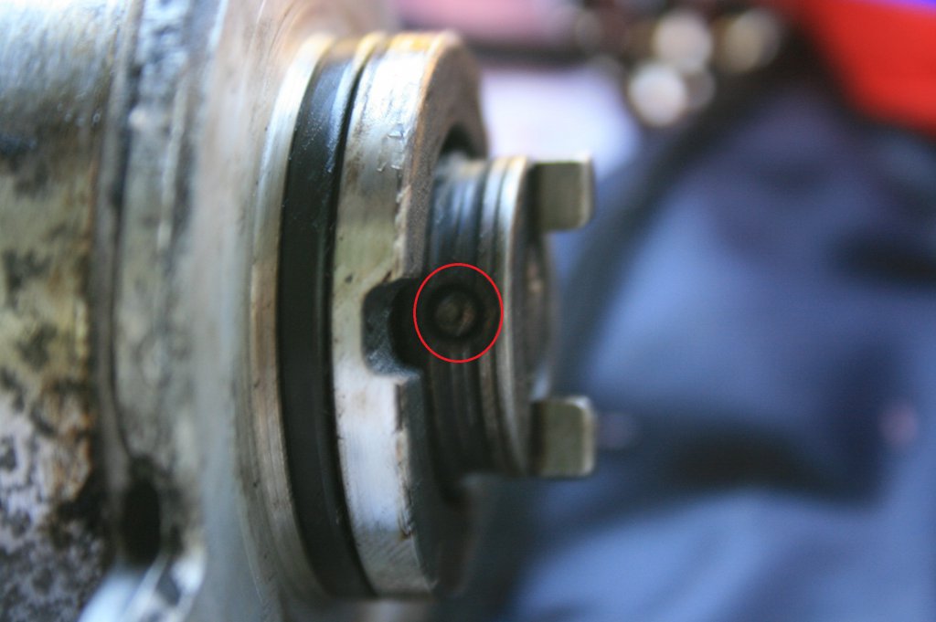

Hast das Ventil schonmal "manuell" direkt geschlossen, bleibts dann denn kalt?
Erwischt! Hatte das Teil im Ausgebautenzustand mehrmals zu und aufgemacht, in Eingebautenzustand noch nicht! Wenn die Loisl da ist(zuzeit unterwegs) dann werde ich mal den Drehschalter abmontieren und die Stange noch ein wenig verdrehen um dies zu Überprüfen!
@ motto
Meinste den Stift!
[ATTACH]56895.vB[/ATTACH]
Wenn du diesen Meinst den trau ich mich nicht rauschlagen, der ist ja aussen an beinden Enden "aufgebördelt" also Quasi kein stift!
