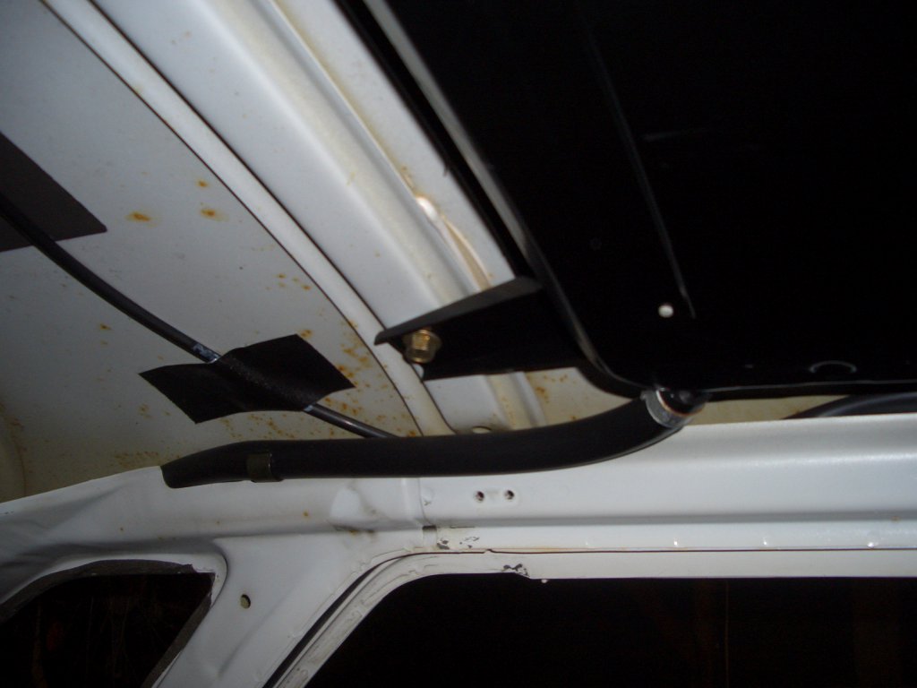

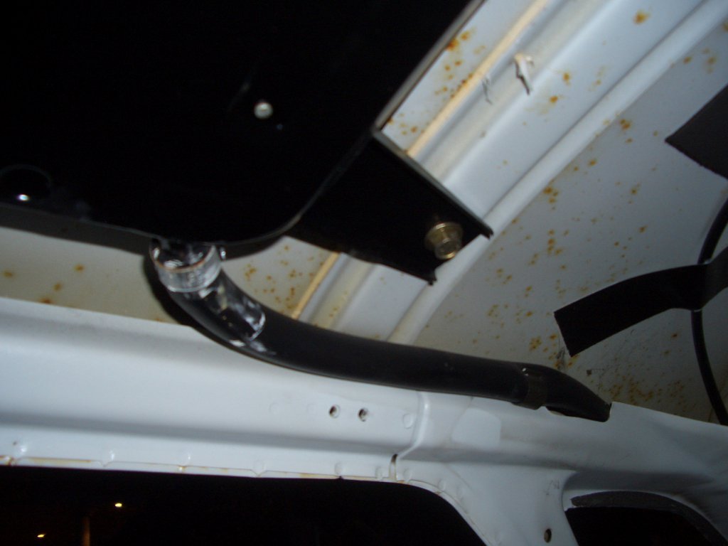

Und so siehts von innen aus.

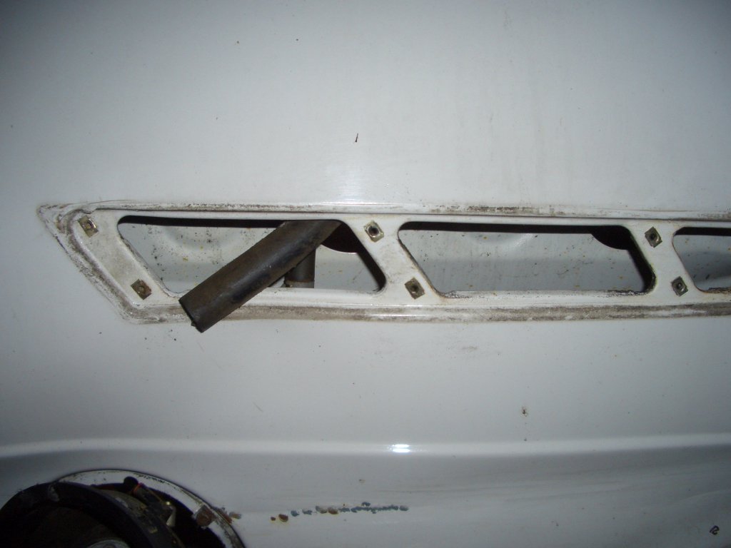

Die hinteren Schläuche gehen in die Entlüftungsgitter am hinteren Seitenteil.Die Gitter abnehmen und mit langem Draht oder ähnlichem vorsichtig!!! von hinten nach vorn freistochern und von oben mit reichlich Wasser spülen

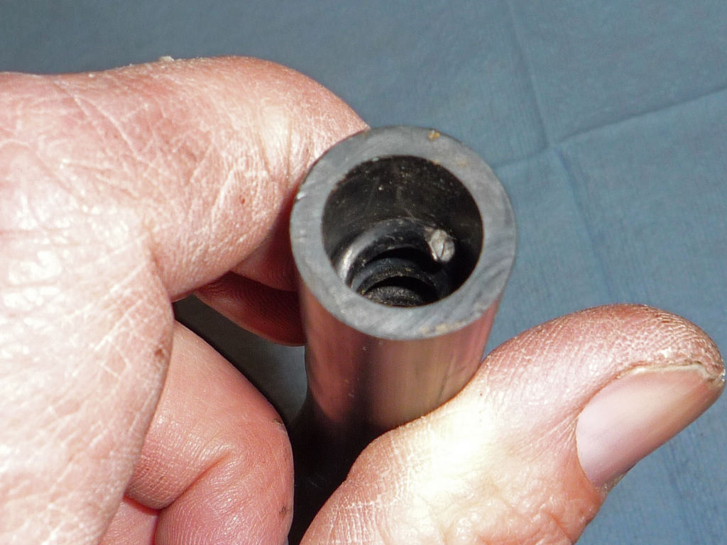

Und wenn sich jemand fragt, weshalb die vorderen Abläufe gerne verstopfen -
da ist zur Versteifung eine 10 cm lange Spirale drin. :confused:
