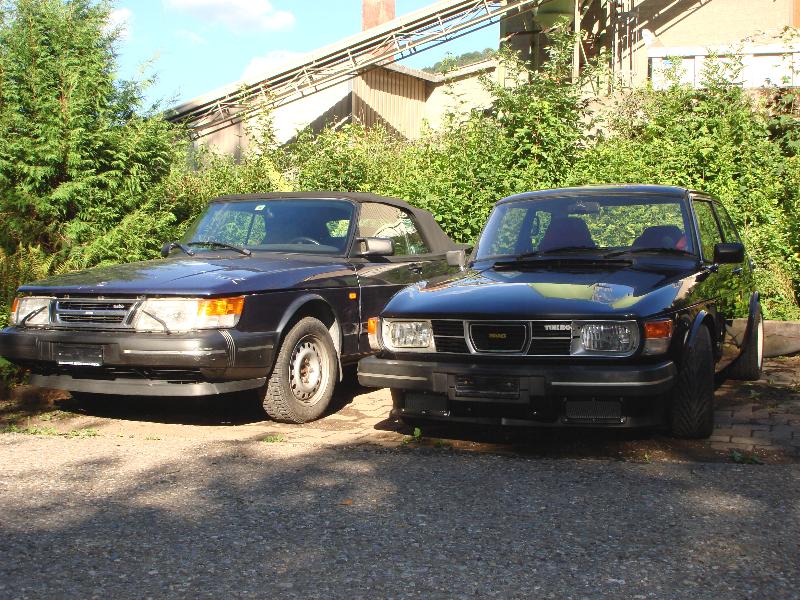

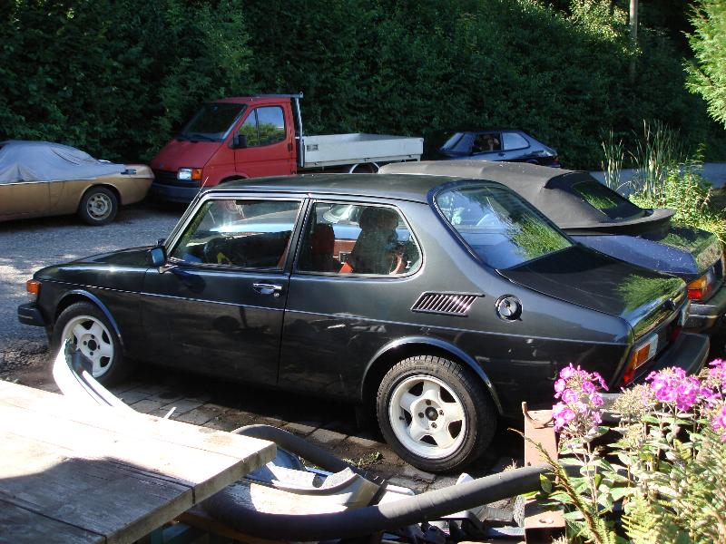

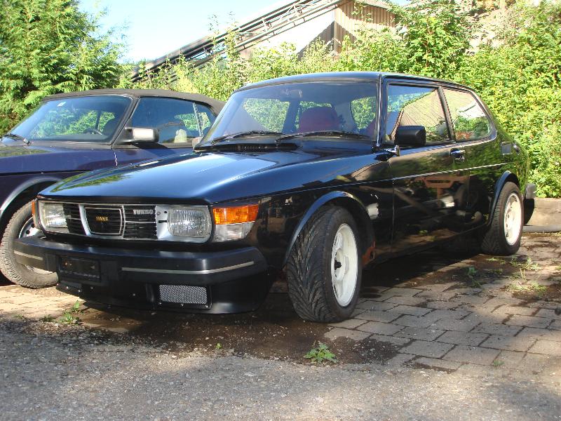

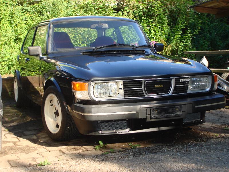

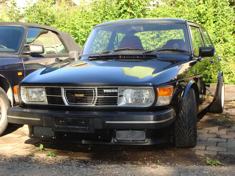

Also...Hab Heute Sonntags-Schicht geleistet! Und hab mit Schwamm und EIMER, weil kein fliessend Wasser vorhanden, mein Baby ein wenig gesäubert...zumindest so gut es mit Seife und Bachwasser eben ging...
@Jevo Nö, die Bleiablagerungen bei meinem waren mit 100%iger Sicherheit nicht vom Bleiersatz, sondern noch vom richtigen verbleiten Super-Benzin!!!
Also...hier 5 Fotos:
Bis auf die Räder ganz schön.:smile:
idyllischer Friedhof (mit dem Volvo und dem Transit im Hintergrund ) :smile:
... :-d ...
... :-d ...

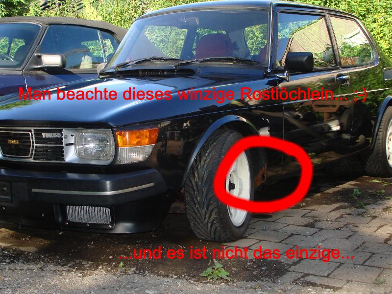

iiiiiiiiiiiiiih Rost am SAAB, das ist doch nicht möglich,:frown:
Na sieht bis auf die Räder einwandfrei aus, sauber!!!
Mit den Löchern fang wir mal gar nicht erst an zu diskutieren, hab heut auch bei mir mal gebohrt ;-(
Och, die Räder sind schon okay. Das Volant scheint mir da ehr deplatziert. Das Löchlein bekommste auch noch zu,.....da bin ich mir absolut sicher.:smile:

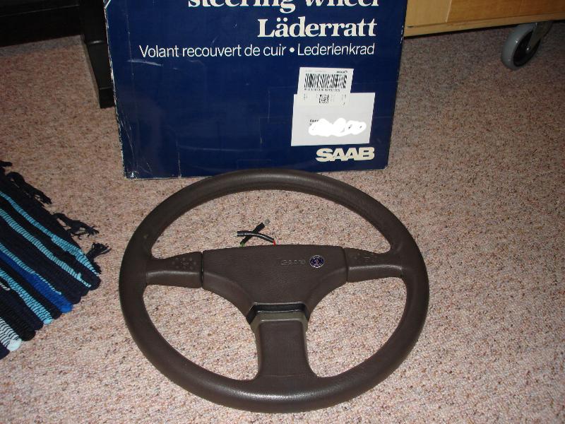

...dass Du das schon bemerkt hast...Klar ist es deplatziert, aber soalnge ich noch mit teils dreckigen Händen an diesem Lenkrad manövriere, kommt da mein orig. nicht 99er Volant nicht ins Spiel... :-D
sehr schönes teil Raephu!
@Kevin
Da ist was wahres dran! Aber würde nicht ein Lecarra oder Leder-Nardi besser passen?
