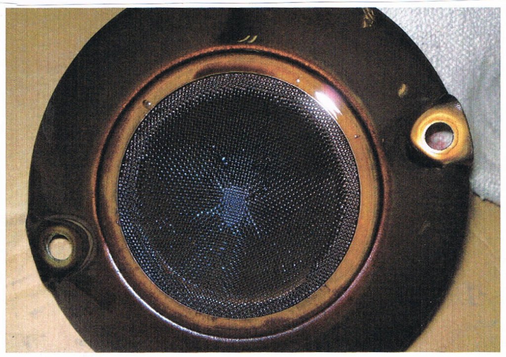

Kein Ölschlamm
Weil bei meinem 2,3i neue Ventilschaftdichtungen fällig waren, habe ich die Werkstatt gebeten, gleichzeitig das Ölsieb mit zu kontrollieren, weil, um ehrlich zu sein, die zurückliegende Nutzungszeit potenziell risikobehaftet war: seit 2004 vier Jahre lang extremer Kurzstreckenverkehr in der Stadt mit Jahresfahrleistung um max. 8000 km, danach die letzten beiden Jahre gemischte Nutzung mit ca. 20 tkm/a. Dabei nicht sehr exakte Einhaltung des Ölwechselintervalls: z.T. länger als 1 Jahr, z.T. nach deutlich mehr als 10 tkm bis (knapp über) 20 tkm. *schäm*
Aber - alles bestens. Hier das Foto vom Sieb :smile::

Ölschlamm hab ich bisher noch keinen bemerkt, haben die letzten 900er und die 9-3er nicht geänderte Siebe drin?
