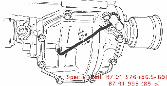

Hat der Fixierbügel für den hinteren Getriebedeckel (zur Schaltlagenjustierung) eine bestimmte Form? Ich würde mir gerne so einen "nachbauen" habe aber leider keine Originalvorlage. Auf Abbildungen sieht er "nur" wie ein gebogenes Stück Rundeisen geeigneter Stärke aus, der vor der Schaltstange eine Biegung zur Abstützung auf dem hinteren Getriebedeckel hat.
Falls einer so einen Bügel hat: wäre es möglich ihn zur Vorlage maßstabsgetreu einzuscannen?

Der Scan wäre super (vielleicht auf Millimeterpapier mit Materialstärkenangabe).
Falls einer so einen Bügel hat: wäre es möglich ihn zur Vorlage maßstabsgetreu einzuscannen? Gruß Nando

Gestern habe ich mir den Spass an einem ausgebauten Getriebe angeschaut. Der Fixierhebel (Materialstärke sollte 5 mm sein) scheint ja "nur" radial zu fixieren. Die achsiale Position des 3. Ganges ist ja ohnehin durch Einlegen dieses vorgegeben.
Jedenfalls habe ich gestern den Silentblock am Cabrio erneuert, da ich seit vorgestern keinen 2. Gang mehr einlegen konnte. Der Grund: alter Silentblock einerseits horizontal fast vollkommen gerissen, andererseits war das Gummi mittlerweile so elastisch/weich wie ein Stück Schaumstoff. Jetzt sind die Schaltlagen beim Cabrio ungewohnt fixiert (wie bei meinem CC gewohnt).

das stimmt so schon. Wenn der 3. Gang eingelegt ist, flutscht der Fixierdorn vor dem Schalthebel im Innenraum von allein rein.
