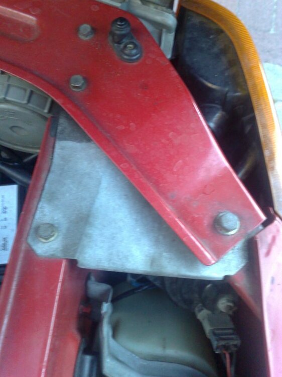

In meinem 92er UK-CV sind die Verstärkungsdreiecke auch drin. Und in etlichen anderen in die ich reingeläuert habe.

Unser 92er Cab. hat die Verstärkungen auch nicht. Auch nicht im neu Zustand.:confused:
Selbstverständlich hat ein 92er CV die Verstärkungsecken auch.
Bist Du Erstbesitzer?
@to: Sorry, aber so leichte 'Nebendiskusionen' gibt es hier eigentlich fast immer. Und so lange dass dann nicht zu sehr in den nicht technischen Bereich abgleitet ... :rolleyes:
trotzdem danke rené, ich hatte die dinger auch noch nie gesehen, und das ein oder andere cabrio kenne ich nun auch schon beim vornamen ... :biggrin:
Hmm, muss mal beim nächsten SitIn in alle CVs schauen. Wobei, nach knapp 20 Jahren muss es ja nix mehr heißen, wenn die Dinger irgendwo fehlen. Die Frage, wo die Dinger hin gehören, hatten wir doch sogar hier im Forum vor nicht all zu langer Zeit mal.
Anders herum: Wie viele ab '91 kennst Du OHNE die Bleche?
Sehe ich das richtig Klaus, dass Du auch die Ansicht vertrittst, dass die Bleche bei den neueren MY IMMER verbaut waren?
