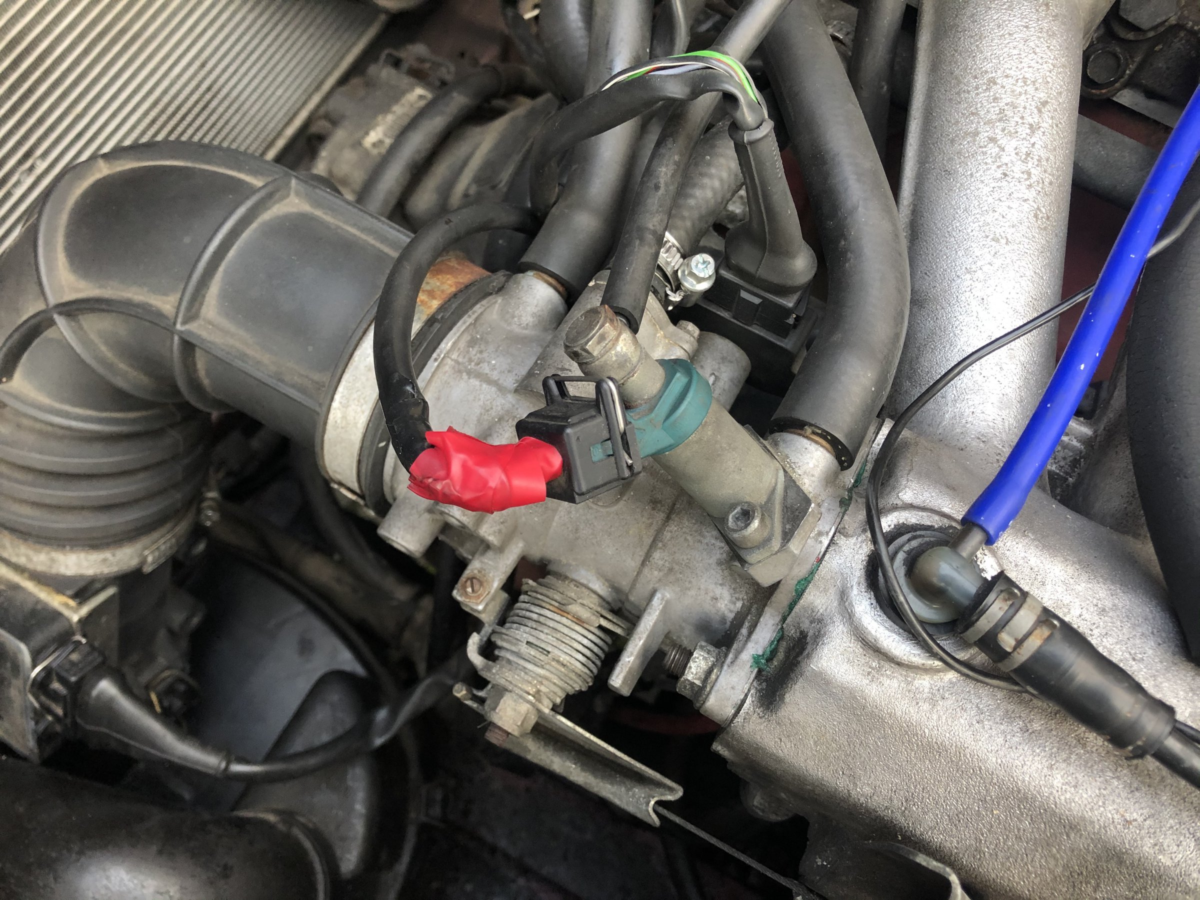

Drosselklappe und das Leerlaufventil sind gereinigt und sauber. Bei warmen Motor ändert sich die Drehzahl nicht, wenn man die Schläuche des Leerlaufventiles zusammendrückt.

Den 'Stop' der Drosselklappe verstellt oder ist die Schraube noch 'versiegelt' ?
Die Stopschraube ist im Leerlauf bereits nicht mehr im Kontakt mit dem Gaszughebel der Drosselklappe.

Hab jetzt nicht alles Englische gelesen, aber die kleine Madenschraube an der Drosselklappe für die Grundeinstellung hast Du schon begutachtet?
Ja, die hat ziemlich viel Luft zu dem Hebel.
So ein 2mm Ding, ich glaub gekontert, da bekomm ich den Motor eigentlich bis fast komplett aus.
Hab das leider nicht mehr ganz in Erinnerung.
Ist der Gaszug im LL leicht locker? Wenn nicht vorsichtig an der weißen Plastikstellschraube (14er Schlüsselweite) drehen bis der Zug ein ganz klein wenig locker ist, damit die Drosselklappe zu geht.

Ach ja: Ich habe diese Schraube immer noch nicht gefunden. Wie sollte die aussehen und wo ist die? Ich habe das ganze Klappengehäuse abgesucht und nichts gesehen.
Okee, der Gaszug ist reichlich locker und die Schraube berührt den Endanschlag des Hebels definitiv nicht.

Und jetzt habe ich zum x-ten mal den Anschlag der Drosselklappe eingestellt und siehe da, der Leerlauf steht wie eine Eins! Ob kalt oder warm, ganz egal! Es scheint wohl so zu sein, daß ein ganz genau definierter Spalt bei der LH 2.4 von großer Bedeutung ist. So jedenfalls meine Einschätzung.

Bei laufenden Motor den Anschlag der Drosselklappe herein drehen, so das ein geringer Spalt entsteht. Immer wenn du eine Windung weiter gedreht hast und sich nichts verändert, mal den Stecker vom Leerlaufregelventil abziehen und wieder aufstecken.
