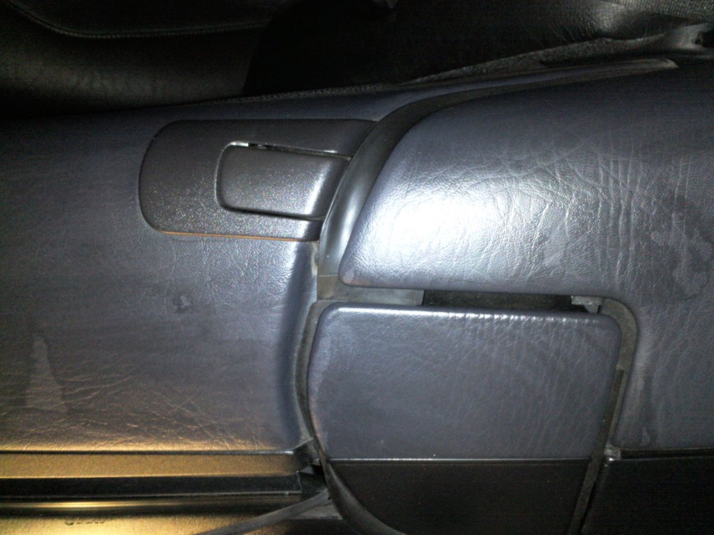

Die nase am verdeck
eine der nasen neben den ohren schließt nicht mehr selbständig....... kann mir da jemand helfen???
Grüßle Kai
wird die nicht durch Federkraft zurück gedrückt?
Müsstes mal die Seitenverkleidung abnehmen.
ich denke auch das diese durch einen federzug geschlossen wird. zumindest macht die funktionierende seite diesen eindruch.
kommt man da nicht evtl. vom verdeckkasten aus ran? Habe mit dem abnehmen der seitenverkleidung keine guten erfahrungen gemacht, schwups war ein kleiner nippel weg....:frown:
Es ist eine spiralförmig aufgerollte Feder, die die Nase schliesst.
Wenn sie das nicht mehr tut, hast du 2 Probleme:
* die Feder hinter der Seitenverkleidung zu finden, falls sie runtergefallen ist
* die Feder wieder einzubauen, weil wahrscheinlich der Plastikzapfen abgebrochen ist, der den Kraftschluss zwischen Fder und Nase herstellt.
Sorry für die schlechten Nachrichten, aber ich bin fast 6 Jahre so rumgefahren...
Martin

Danke für den mutmacher...:smile:.
Stören tut es ja nun wirklich nicht, aber wenn man einen fehler an seinem saab erkennt, ist dieser stets im hinterkopf.
Naja, warte mal ab.... wird sicherlich irgendwann einmal einen grund zur verkleidung abnehmen geben.
zumindest das sich jener aufwand auch lohnt....
Danke.....

Mit den ohren ist alles i.0. (ausser bei mutti :biggrin:)....
Nur die kleine nebenstehende nase versagt ihren dienst, will sich nicht selbständig schließen die böse...
Ich hab da statt der Nase ein Löchlein vorgebohrt und eine Blechschraube reingedreht.
Nimm es als Zeichen, bau die Seitenverkleidung aus, sammel die Feder raus (dann kann sie schon nicht als Rostkeim dienen) und kümmer dich bei der Gelegenheit um die Rostproblemstelle Türschliesblech/-bügel (unterrostung von der Rückseite.
Flemming
kann man bei der Gelegenheit ggf. die Buchsen für Windschott montieren
öhhh, sorry - war an der falschen Baustelle, dachte es geht um die Ohren (flaps).
Danke euch vielmals.... hast du recht "Flemming"... kann man gleich mal schauen, wie das innenblech ausschaut und ggf. vorsorge tragen. Danke für den tip mit der blechschraube.(das nahe liegende ist meißt so fern :smile:). Wußte allerdings nicht, das dies eine schwachstelle ist.
Danke für den thread "patapaya".... hatte mit meiner suche leider kein glück.
