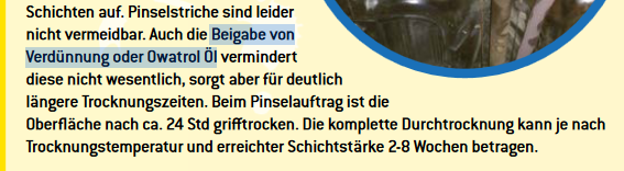

Irgendwo hatte ich gelesen, dass BK 3in1 mit Owatrol gemischt werden kann - wäre ja so nichts anderes.
edit
ebenda:
Und im Chassislack OH ist ja auch Owatrol enthalten - gut, das trocknet noch langsamer, ist davon abgesehen sonst aber ebenso gut.
