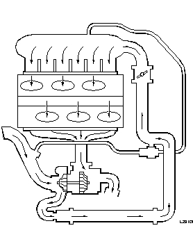

Ist schlecht zu sehen für ein Foto,das Hitzeschutzblech ist davor.Da aber nur ein Abgaskrümmer vorhanden ist,wird der Turbo schon von allen dreien Zylindern versorgt.Der Turbo hängt an der vorderen Bank,welche somit die rechte wäre.
An den Zahnriemen kommt man gut ran,zumindest ich habe keine großen Probleme gehabt.Ich bin allerdings auch klapperdürr.Es ist aber auch für normale Arme ausreichend Platz zum Radhaus hin.Wer selber schrauben kann,für den ist der Zahnriemenwechsel kein Problem.Weiter war noch nichts dran am Motor,alle 3 Jahre mal nen bisschen Schrauben ist damit ok.
Der Lader wird von den Zylindern 2, 4 und 6 angetrieben......
Edit: Bildchen dazu....
