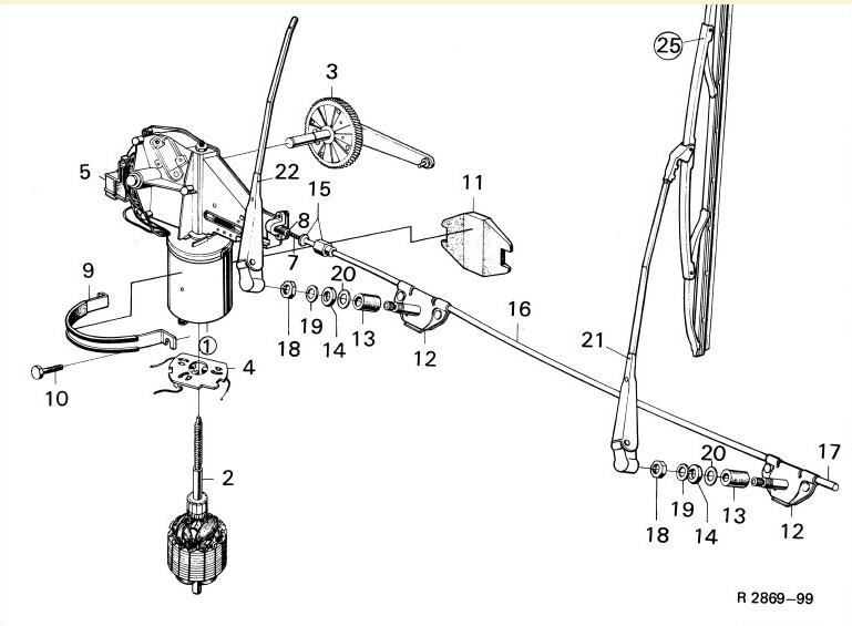

So, ich Wischermotor habe den Motor samt Teil 16 (siehe Saabotör) herausbekommen. Muttern ließen sich dann irgendwann lösen, das "komische lange Kabel" (wie mein Bruder sagt...) kam von allein immer weiter Richtung Beifahrerseite, eben durch Drehen an der Mutter. Erstaunlich einfach, ich hatte aber auch nicht den Eindruck, da etwas abgebrochen zu haben...
Nun frage ich mich gerade:
Welche Hülsen meinst Du?
(die ganzen sich am Frontscheibenrahmen befindlichen Teile (12, 13, 14, 18, 19...) sind noch unverändert, die Muttern nur leicht gelöst, die auf der Beifahrerseite weit gedreht, bis irgendwann das "komische lange Kabel" rauskam. Richtig gemacht?)

Und mit Hülsen sind meine ich die beiden losen Metallzylinder gemeint, in denen die Wischwellen stecken.
Dann hast du nur die Welle samt Motor ausgebaut?! Die Hülsen die ich meinte sind die 13. Aber ohne zu wissen wo genau das Problem liegt/lag hilft dir der nun durchgeführte Ausbau auch nicht zwingend... Ich hatte an meinem 99 alles ausgebaut, gereinigt und gefettet und mit einem anderen Motor wieder eingebaut. Seit dem funktioniert der Wischer einwandfrei.
Der Junge hat den technischen Sachverstand eines Stückchens Mettwurst, falls das die Ausbau-Sache erklärt. :rolleyes:
Das Problem lag (auch) am Motor. Das Ding war zwischenzeitlich bei mir - die Kohlen waren in den Führungen festgegammelt und die Schleifkontakte rostig. Läuft jetzt wieder und ist neu geschmiert. Die Zylinder/Wellen werden wohl auch festgegammelt sein, aber er weigert sich ja, die auszubauen…
