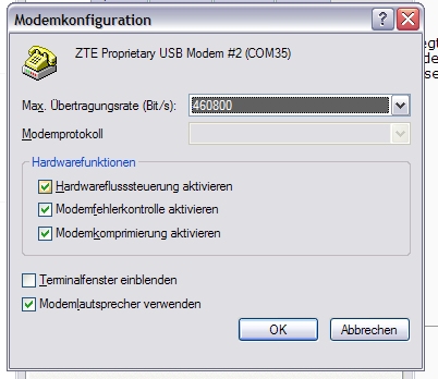

Hier die Einstellungen meines Stick-Modems:
[ATTACH]55991.vB[/ATTACH]

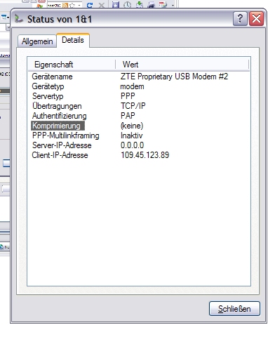

Kompression ist "aus"
[ATTACH]55992.vB[/ATTACH]
Welche der anderen Optionen müsste ich denn ändern, damit es funktioniert - falls überhaupt? Die Verbindungssoftware bietet übrigens keine anderen Einstellmöglichkeiten diesbezüglich.
