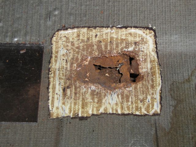

Eine Überraschung beim Hochnehmen der Teppiche.
Eigentlich sollte nur mal schnell eine Hohlraumkonservierung gemacht werden ...
Grrrr...

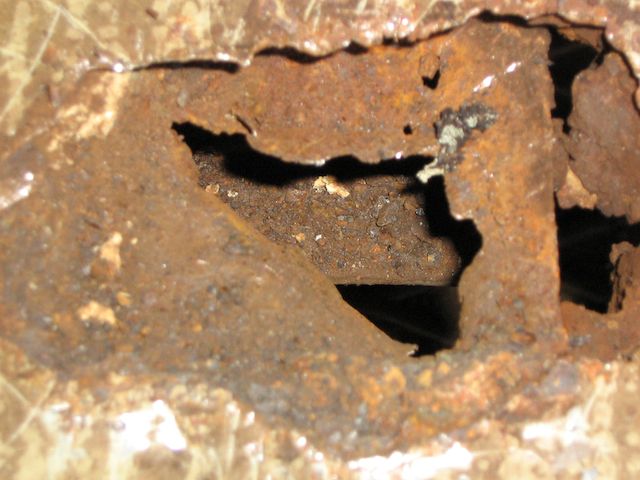

Das bekannte Standart-Löchlein über dem Längsholm.
Hier wird gerne die Nach-Konservierung vergessen und kaum 10 Jahre später muss geschweisst werden.:cool:
Hab leider kein Bild von der Stelle ohne Bearbeitung. Sah eigentlich recht harmlos aus und wurde dann doch größer ... sonst hat der Wagen keinen Rost, zumindest nicht sichtbar ...

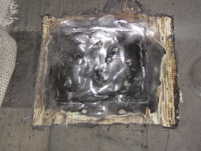

Kann nur jedem empfehlen das rechtzeitig zu machen

Sah eigentlich recht harmlos aus ...

das loch ist doch serie :-) wenn du von unten schaust siehst du in dem längsträger ein langloch. da nimmt der gammel seinen lauf :-(

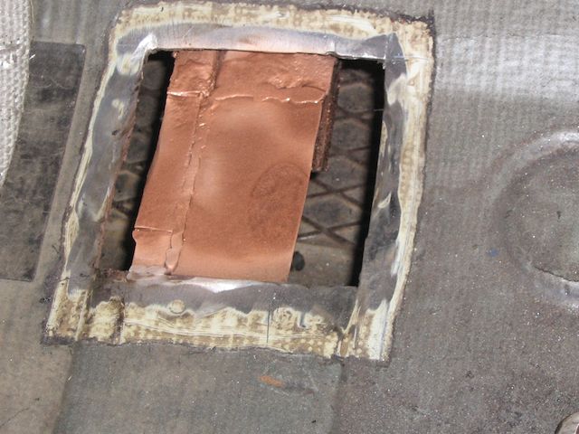

Was hast bezahlt bzw wie lang war der Aufwand der Instandsetzung?
Hat die Werkstatt einen kappen halben Tag gekostet, da noch keine Erfahrung mit SAAB 900.
Man hat mir einen sehr fairen Preis gemacht :-) wohne im gleichen Ort
