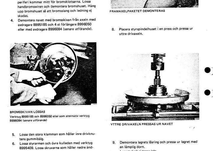

Momentan noch um die Achsmutter.
Schraubstock ist leider keiner da, der in die Kategorie "stabil" fällt.
Würde es was bringen, das Selbstsicherungszeug oben an der Mutter abzuschleifen oder sitzt die danach genauso fest?
Ich sag da nur: ca. 290 NM. Vielleicht mit einem entsprechend guten und gut versorgten Schlagschrauber (wobei die Antriebswelle oder Bremsscheibe irgendwie fixiert werden wollen).
Vielleicht hilft Dir das ja weiter
[ATTACH]60063.vB[/ATTACH]
Die Stehbolzen in der Radnabe als Widerlager für einen Hebel zum gegenhalten nutzen.
Dreht man die Radmuttern auf die Bolzen, hilft dies noch gegen abrutschen der Hebel.
Und nun kräftig in die Hände gespuckt..........
