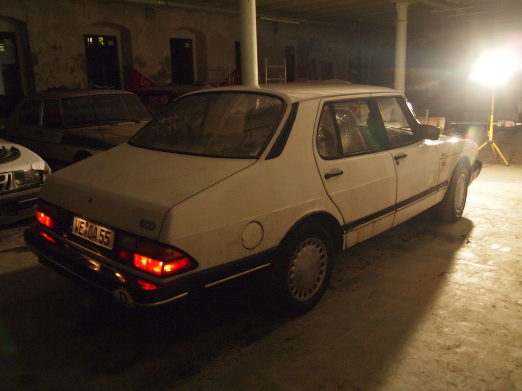

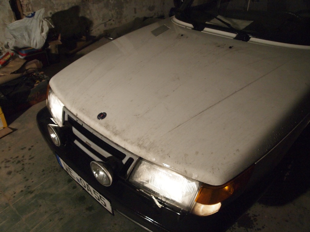

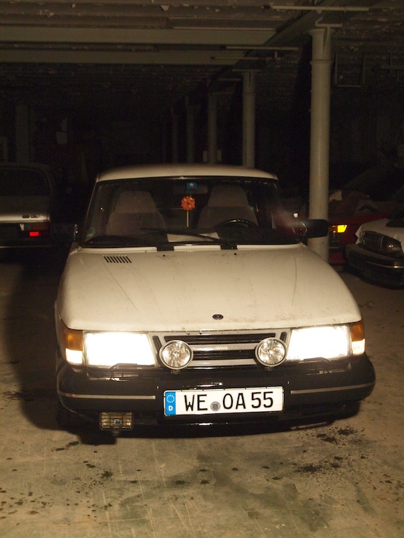

Beim Boxenstopp habe ich dann auch mal Bilder gemacht. Immer wieder interessant, wie dreckig man so ein weißes Auto im Winter kriegen kann. :cool:
Aus den vier Extra-Scheinwerfern sind mittlerweile drei geworden, der linke Nebelscheinwerfer fiel beim Einstellversuch einfach ab - Gewindebolzen an Schweißstelle ausgebrochen. Da muss ich wohl noch mal nacharbeiten.
Die Extra-Scheinwerfer sind Xenon-Fernlichter (von Hella, sogar mit E-Prüfzeichen und TüV-Segen) - grandios, wie viel und weit ich jetzt nachts auf einsamen Landstraßen sehen kann. :smile: Hinten wird das ganze noch ergänzt durch US-Rückleuchten. Mir gefällt's.

der dreck auf der kiste ist legendär, cool das sie wieder auf der straße ist :top:
will auch Sedan US- Heckleuchten :adore:
geile Extraljus. Mir persönlich gefallen etwas größere Strahler besser, aber diese neuen Xenon-Teile werden schon ordentlich was bringen. Bin da auch noch am Überlegen und Suchen, Saab-Licht ist immer schon recht dürftig...
Die rechteckigen Nebellichter passen formtechnisch irgendwie dann aber nicht mehr so gut zur Front...

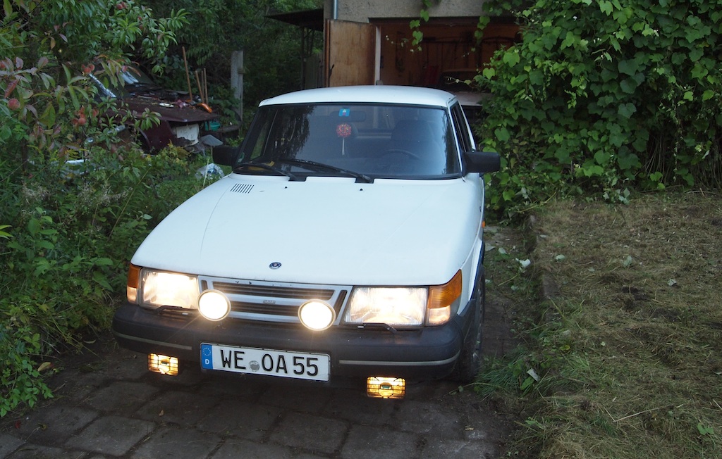

Als noch beide dran waren, sah's ganz schick aus.
Jetzt natürlich nicht mehr. :tongue:
Also solange das nicht n Rallyebügel mit 4 großen Runden Hella dran ist, bevorzuge ich die Eckigen unten. Nur 2 kleine Runde oben ist nicht so meins.

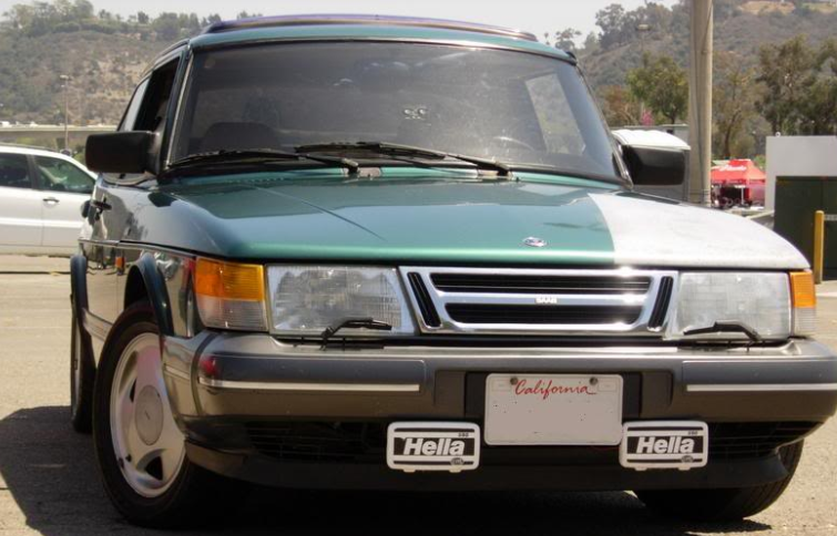

mir persönlich gefällt die orig. Einbauposition für rechteckige Nebellichter besser, sorry :biggrin:
Ich kann aus Erfahrung sagen: Mit denen siehst du nix. Total blöder Winkel...
Die runden Hellas finde ich auch..."optisch nicht gelungen". Aber die waren eben gerade da, da sagt man nicht nein. :rolleyes: Und die Sichtweite ist wirklich genial im Vergleich zum normalen Fernlicht. Ich kann die Tage mal Vergleichsbilder machen.

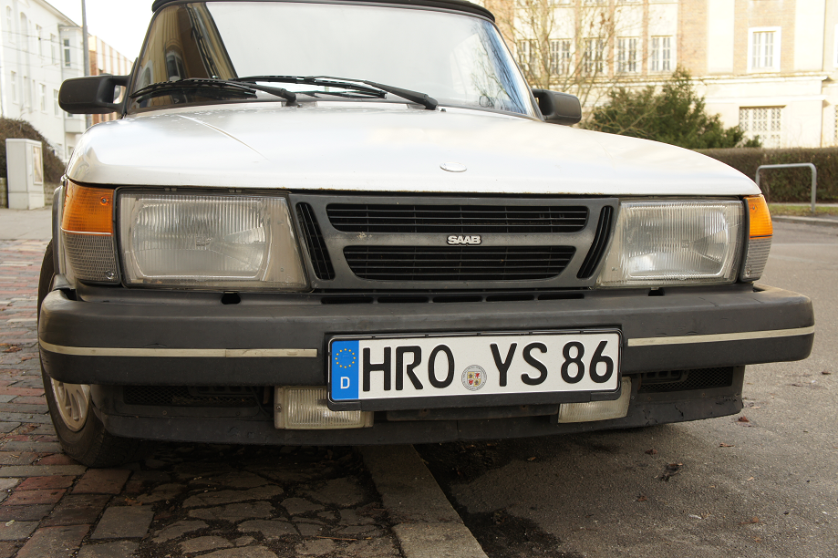

agree :biggrin:
allerdings leider durch das breite Nummernblech hierzulande nicht mehr ganz so schick. Und ich gebe kratzecke Recht, mehr sehen tut man damit auch nicht. Aber es sind ja auch Nebler, die sollen nur die vorderen 2-3 meter bei absoltuter Dunstsuppe beleuchten, für mehr sind die nicht gedacht... sprich: gewinnbringende Nutzung in hiesigen Gefilden vermutlich nie, solch dichte Suppe habe ich hier jedenfalls noch nicht erlebt.DSC02944kl.png.62a7849ab797f03fc903c8751eaca5ec.png
Viel schlimmer: Sie sitzen zu weit innen, um auf reines Standlicht geschaltet werden zu dürfen. Und wenn wirklich 'Suppe' ist, baut Dir das Abblendlicht eine hässliche weiße Wand auf. Da sieht man mit NSW solo dann weit mehr. Aber dazu dürfen sie halt nur max 40 cm von der Aussenkante entfernt verbaut sein.
