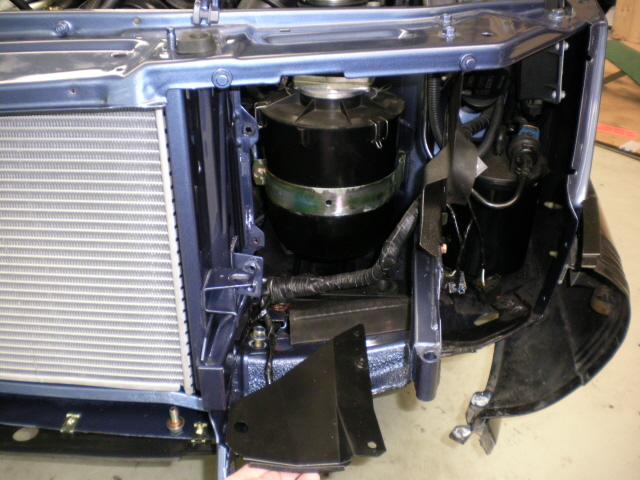

Der Filter ist beim 8V etwas umständlích zu wechseln, da mir vielen Schrauben versehen und sitzt in einem grossen schwarzen Behälter....na, schon gefunden?:cool:
Der Filter ist baugleich mit dem vom 900tu16 mit Lucas-Einspritzung (#9318502)
Es hat nicht zufällig mal jemand ein Bild davon?
Wo kann ich mit dieser Bestellnummer den Filter bestellen?
Bild - kannst haben :rolleyes:
also das schwarze da...
Sieht nett aus :smile:
in der tat :eek:
Kann ich mich meinen beiden Vorrednern nur anschließen.
Nette Sache!
Also entweder ich hab Alzheimer :afraid: oder die vielen Schrauben waren alle schon weggegammelt - Bei meinem 87 TU8 hatte ich diese Schnellverschlüsse.
Hmm, ersteres ... :vroam: :rofl:
War ja klar, das der freudliche Marktbegleiter :smile: jenes äussert :biggrin:
Beim 8V sind es Schrauben, das o.g. Beispiel ist ein 16V.
