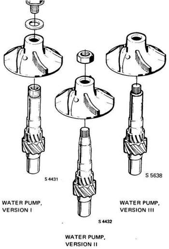

Habe jetzt die verlinkte Seite genauer durchgelesen :
Version I: Impeller retained by means of a screw (cylindrical fitting on shaft).
Version Il: Impeller retained by means of nut (conical fitting on shaft)
Version III: Impeller press-fitted on shaft. The thread on the end of the shaft is only provided for dismantling purposes. No nut is required.
Up to and incl. model 1976 (versions I and II)
As from model 1977 (version III)
Damit hätten wir zumindest mal eine Baujahrszuschreibung .
Würde sich noch die Frage stellen , ob Version 1 und 2 grundsätzlich austauschbar wären ...
nein.

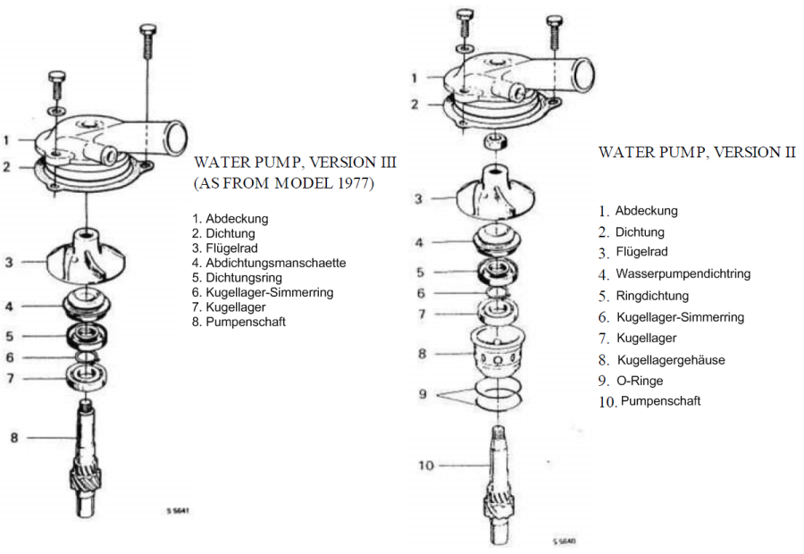

Blöderweise fehlen im Archive die Bilder vom Aufbau der Pumpe. Ich habe bei mir nur Version 2 und 3 gefunden. Siehe Anhang. Wenn man das mit den Bauteilen von Version 1 vergleicht, sieht man schon Unterschiede:
WATER PUMP, VERSION 1
1. Pump cover
2. Gasket
3. Impeller
4. Water pump seal
5. Thrower
6. Seal ring
7. Ball bearing lock ring
8. Ball bearing
9. Oil thrower ring
10. Bearing housing
11. O-rings
12. Seat ring
13. Pump shaft

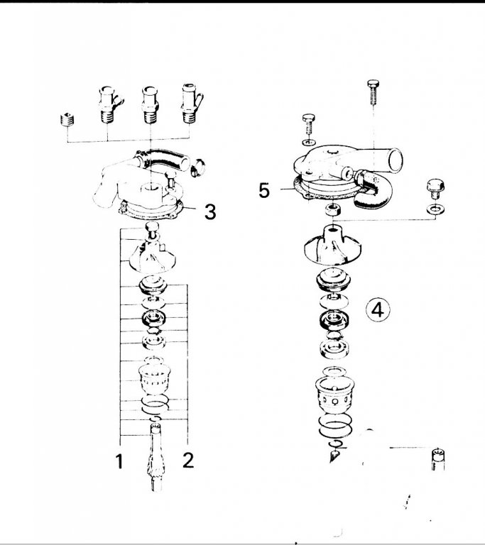

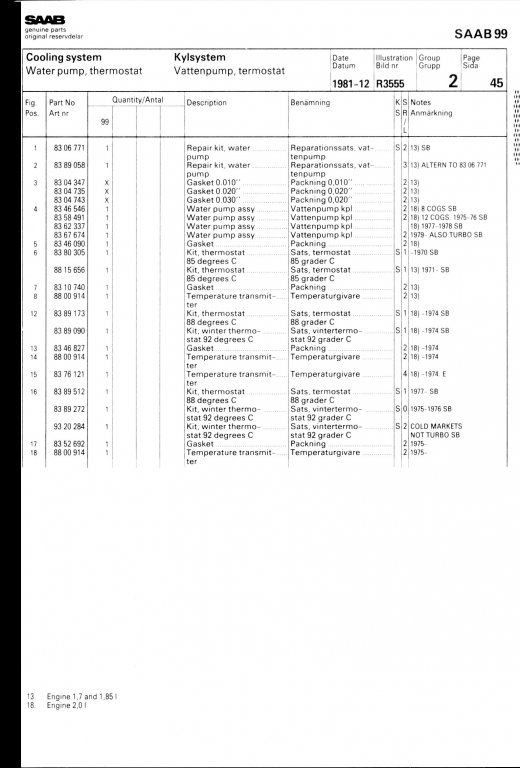

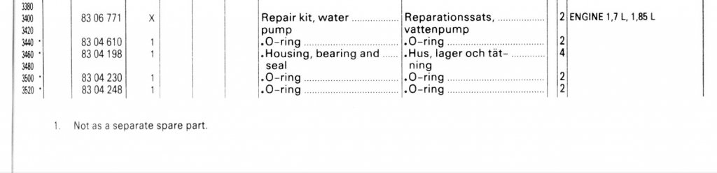

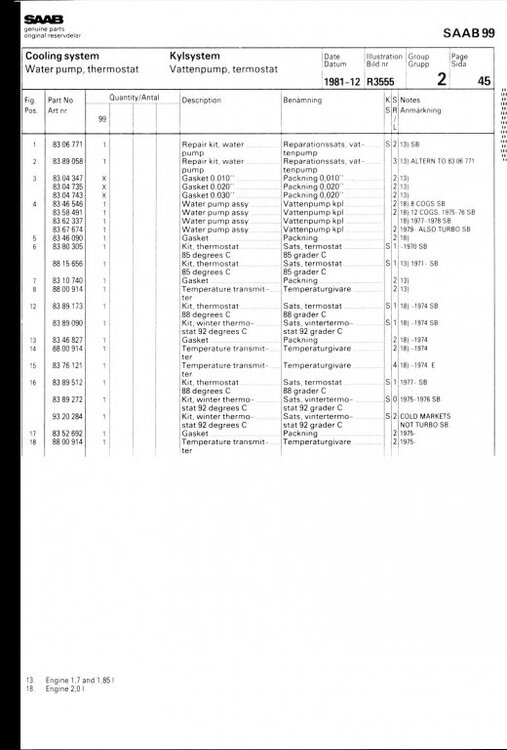

Ergebnis eins ist , dass der Triumph Motor definitiv eine andere Wapu hat als die Saab Motoren . War an sich ohnehin klar , aber jetzt anhand der Ersatzteilnummern nachvollziehbar ( siehe Bild 1 links , Bild 2 oben Punkt 1 und 2 und die Bilder 3 und 4 ) .
Ergebnis zwei ist , dass ich immer noch nicht hundertprozentige Klarheit über die B-Motor Wapus erlangt habe :
Auf Bild 2 unter Punkt 4 sind nämlich vier verschiedene Versionen aufgeführt :
  • 82 46 546 "8 COGS SB" - was auch immer das heissen mag :confused:
  • 83 58 491 "12 COGS 1975 -´76 SB" - woraus ich schließen würde , dass Variante 1 für die Modelle bis ´74 gehören sollte
  • 83 62 337 "1977 -´78 SB"
  • 83 67 674 "ab 1979 incl. Turbos"

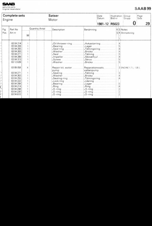

Soweit so gut , nur die Auflistung für die Rep-Sätze am Anfang des Ersatzteilkataloges sagt was Anderes ( siehe Bild 5 )
Dort gibts nämlich wieder nur 3 Varianten ( plus eine für den H-Motor natürlich ) und die Ersatzteilnummer 83 67 674 , die oben für "1979 bis" gehören soll , passt da plötzlich wieder ab ´77 ...
Aus den etwas chaotischen Angaben würde ich folgende Schlussfolgerungen ziehen :
Grundsätzlich drei grundlegend verschiedene Varianten für die Baujahre ´73 -´74 , ´75 -´76 und ab ´77 .
Nicht ganz klar ist mir bisher :

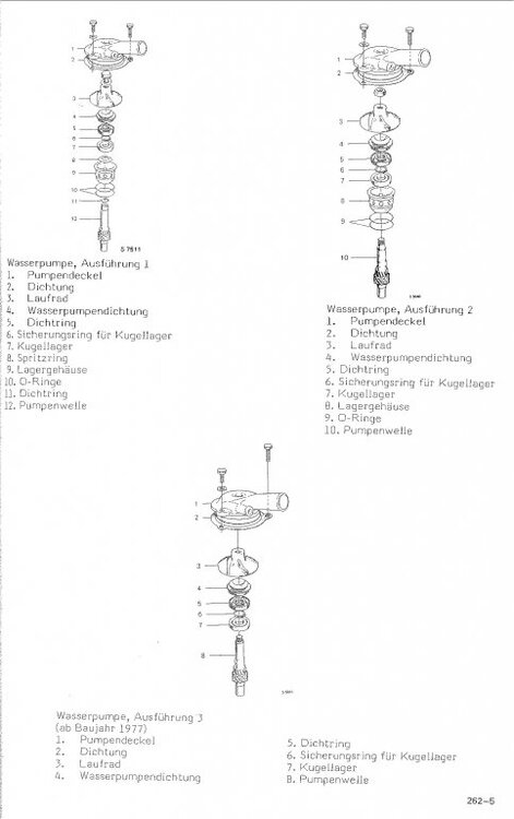

  • Warum bietet Skandix einen Repsatz für ALLE Modelle bis ´76 an ? Könnte es sein , dass sich die Versionen 1 und 2 in der Befestigung des Schaufelrades zwar unterscheiden , die Maße der Lager und Dichtungen aber ident sind , sodass der Repsatz ( nur Dichtungen und Lager , aber ohne Welle ) sehr wohl kompatibel ist ? Genaues Betrachten von Bild 6 würde diese Theorie unterstützen .
  • Unterscheiden sich Version 1 und 2 nur durch die Befestigung des Schaufelrades oder war da nicht auch irgendwas mit der Verzahnung auf der Hilfswelle ? Irgendwie meine ich mich dunkel zu erinnern , dass eine Version feiner und die andere gröber verzahnt gewesen sein soll ( vielleicht sind das ja die 8 und 12 COGS :confused: ... ")
