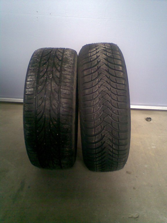

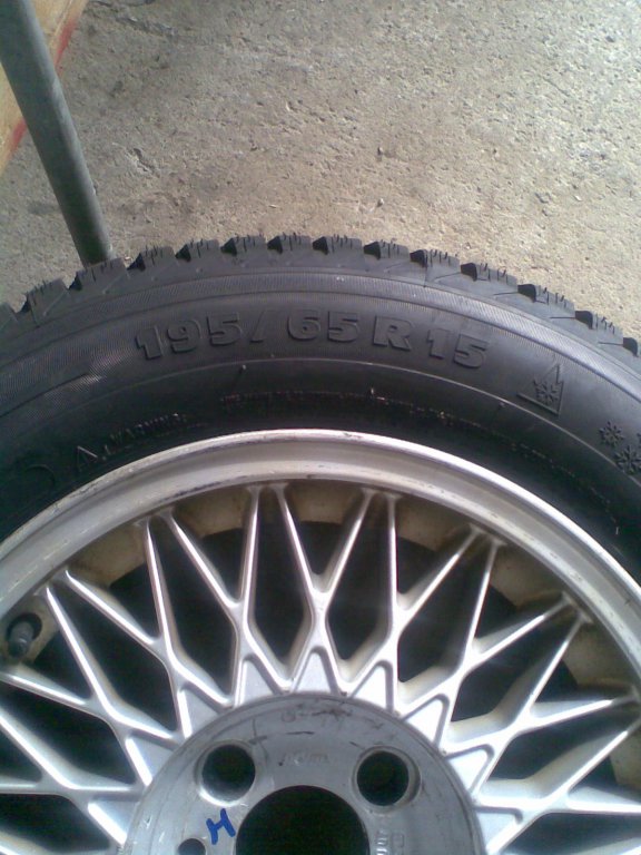

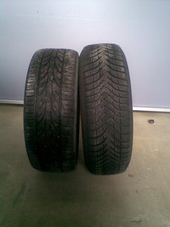

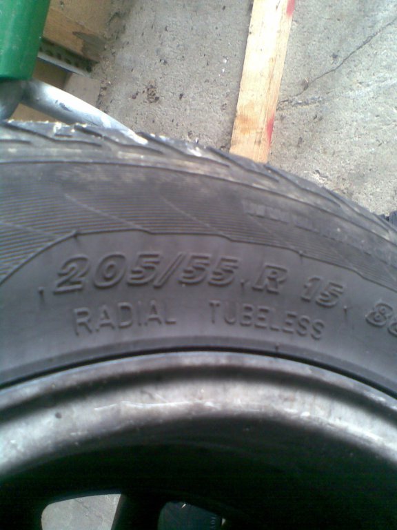

so, hab heute den Michelin montiert, erste Erfahrungen folgen später ......
faszinierend war aber der Größenunterschied :eek:
der So-Reifen links ist ein 205-55-15, der Wi-reifen ein 195-65-15
bin schon gespannt, inwieweit der Tacho jetzt im Vergleich zum Navi noch stimmt .....
http://www.saab-cars.de/attachment.php?attachmentid=61654 http://www.saab-cars.de/attachment.php?attachmentid=61656 http://www.saab-cars.de/attachment.php?attachmentid=61657
Klar, 'Doppelsprung'
In etwas stimmen tut es bei 205-55 vs. 195-60. Der 195-65 entspricht dann eher einem 205-60. Ersteres ist eher was für den 900er und wohl auch beim 9k CC Standard. Die größere Variante gehört Serie zum CS.
sind beide im Typenschein als zugelassene Grössen beim 9k angeführt .....
vorher war eine geringe Voreilung des Tachos gegenüber der tatsächlichen GPS-Geschwindigkeit festzustellen
was ja ein gewisses Sicherheitspolster darstellt
genau dieses Polster fehlt halt jetzt vermutlich, mal sehen um wieviel es tatsächlich abweicht

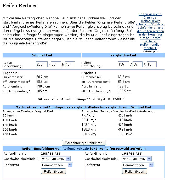

hab jetzt eine Seite gefunden, die mich aufklärt ..... :biggrin:
http://www.saab-cars.de/attachment.php?attachmentid=61658
hier noch der Link zu der Seite zum selber rechnen :
http://www.7-forum.com/service/reifenrechner.php
