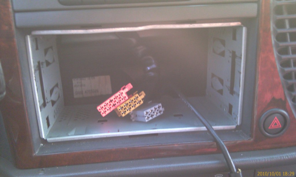

sdodele, jetzt habe ich mir ein neues Radio (Pioneer DEH-2220UB) zugelegt und versucht einzubauen. Die DIN-Stecker dran, Antenne dran ... und nix passiert ... :confused:
Ausserdem ist ein rosa Stecker seltsamerweise unbelegt :eek: Siehe Bild.
hat jemand ´ne Ahnung, was da los sein könnte? Sicherungen sind alle drin und okay.

Zündplus mit Dauerstrom getauscht, so wie in meinem Beitrag geschrieben?

Na immer noch "den" Beitrag:
http://www.saab-cars.de/900-ii-9-3-i/44547-9-3-radiowechsel.html#post607253
... und dann noch ein Adapter welcher das Zündplus mit dem Dauerplus tauscht (ISO-Radio auf ISO-Fahrzeug Klemme15/30 drehbar)

Bei diesem Adapter wird alles 1:1 durchgeschleift, mit Ausnahme der tauschbaren Kabeln von Dauer- und Zündplus.
Wenn das Pioneer Radio ISO-Norm verkalt ist (was ich annehme), müssen Zünd- und Dauerplus getauscht werden.

Entscheidend ist der erste Block in dieser Auflistung:
http://www.elektron-bbs.de/elektronik/kabel/kfz/index.htm
Dort sieht man die "normale" ISO Belegung.
Sieht die Belegung beim Radio so aus, dann müssen die Klemmen 4 und 7 (entweder durch Umstecken am Fahrzeug-Stecker oder durch den Adapter) ge-/vertauscht werden, da Saab diese Anschlüsse (viele andere Hersteller auch), abweichend der ISO Norm, getauscht hat.
PS: Hier ist es noch einmal beschrieben:
http://www.tobias-albert.de/ta_autohifi/iso_connector/iso_connector.html
und wichtig:
Sollte dieser Strang bei Dir aus dem Radio kommen:
http://adapterexpert.de/artikellbilder/amazon/1103108.main
Dann brauchst Du den Adapter eigentlich nicht, da man Klemme 4 und 7 bequem umstecken könnte, bzw. durch Trennen der Kabel miteinander tauschen kann.
Schau mal ob das rote Kabel zu Klemme 4 und das gelbe Kabel zu Klemme 7 geht das sind die gebräuchlichen Farben für Dauerplus (rot) und Schaltplus (gelb).
Wenn dem so ist, müssen diese Klemmen miteinander getauscht werden.
