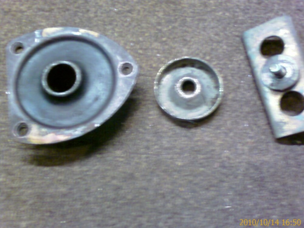

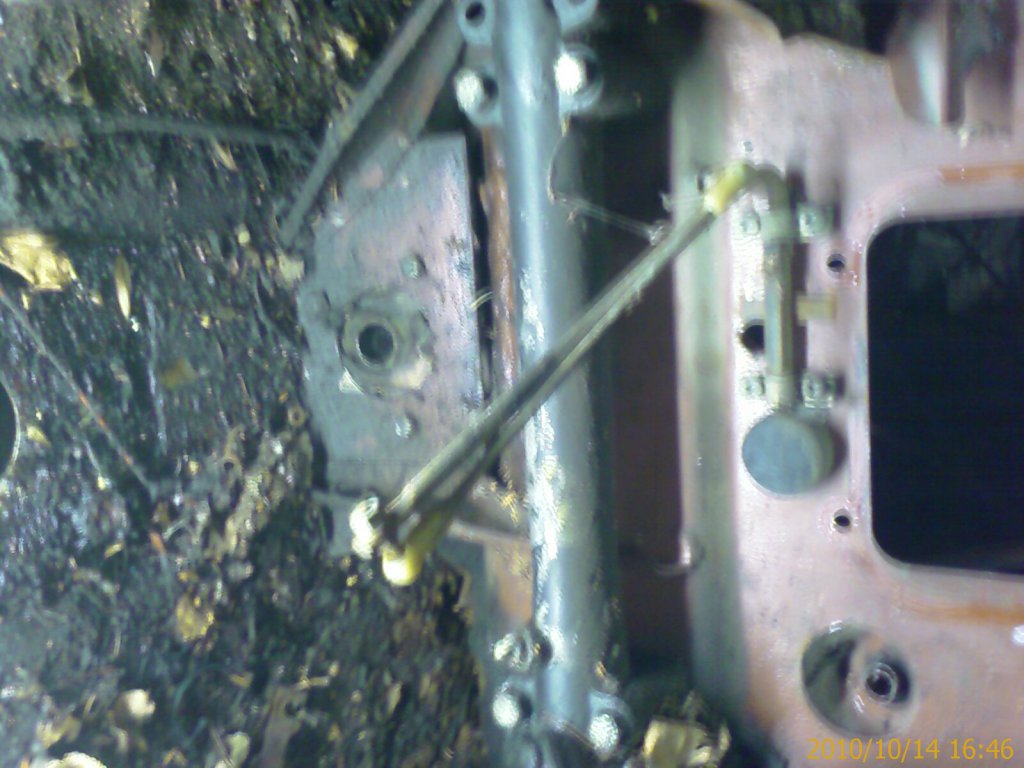

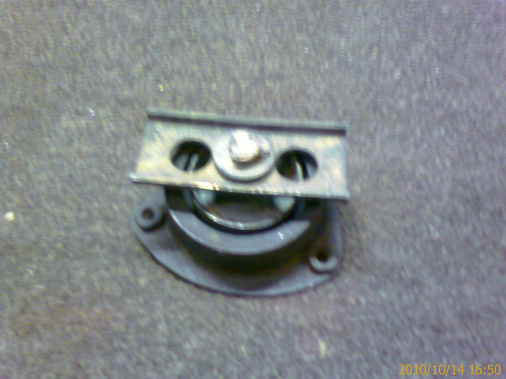

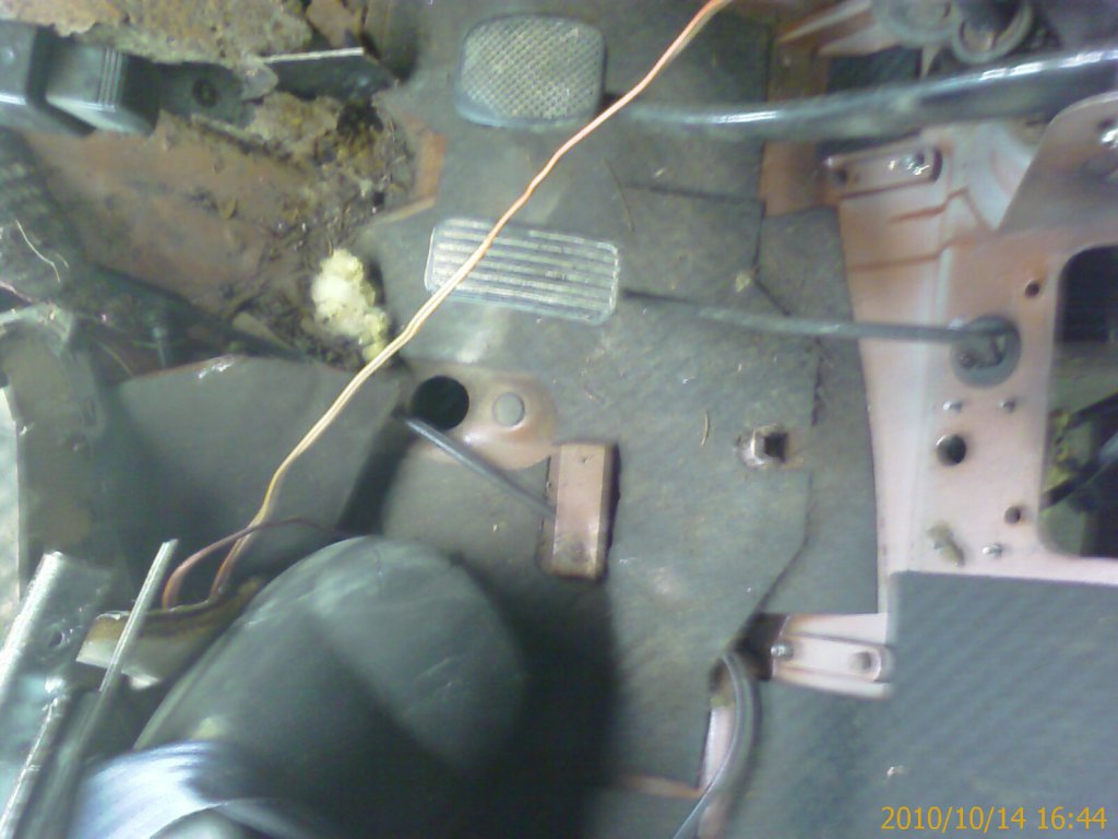

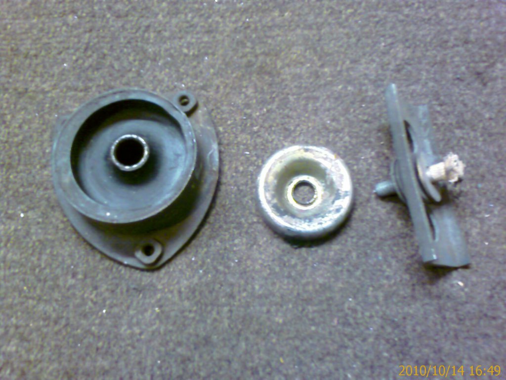

Hier mal einige Bilder vom Lager für das Getriebe, ein Foto ist der Zugang von der Fahrzeuginnenseite, dann aus dem Motorraum , wo man das eingebaute Lager sieht , welches mit 3 Schrauben befestigt ist. Weitere Fotos folgen.
michel[ATTACH]50339.vB[/ATTACH][ATTACH]50340.vB[/ATTACH][ATTACH]50341.vB[/ATTACH][ATTACH]50342.vB[/ATTACH][ATTACH]50343.vB[/ATTACH][ATTACH]50344.vB[/ATTACH][ATTACH]50345.vB[/ATTACH][ATTACH]50346.vB[/ATTACH]http://www.saab-cars.de/images/misc/pencil.png
Genau neben dem Gaspedal rechts liegt der Zugang zur Befestigung des Getriebes am Lager. Die letzten 3 Fotos zeigen das ausgebaute Lager von allen Seiten mit den dazugehörigen Befestigungsteilen in Einbaureihenfolge.
