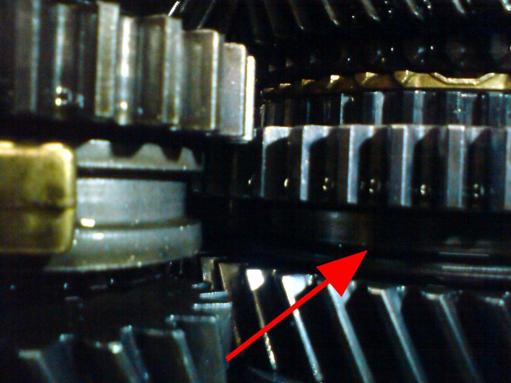

So Getriebe ist raus und offen, und?
Ich verstehe es nicht, ich sehe nichts Offensichtliches.
Bin ja nicht so wirklich Getriebespezie, 900II Zelt ligen mir mehr. Aber logisch denken kann ich schon.
Auf der Abtriebswelle muß der Schaden liegen, da wird ja der 1. geschaltet.
Ich habe mal ein Bild angehängt.
[ATTACH]50386.vB[/ATTACH]
Ist das so korrekt, beim Einlegen des Ganges schiebt die Muffe erst auf den Syncronring der bringt das Zahnrad auf die passende Drehzahl dann schiebt sich die Muffe auf die Innenverzahnung des Zahnrades und verbindet dieses dann mit der Abtriebswelle und schafft den Kraftschluß mit der Antriebswelle. Rischtisch?
Diese Muffe greift aber nicht dicht an das Rad des 1.
Kann es das sein? Ich denke mal schon.
Aber warum verdammt drückt die Gabel das "Vieh" nicht so wie gegen das 2.Gangrad.
Jemand eine Idee. Kann es das sein?
