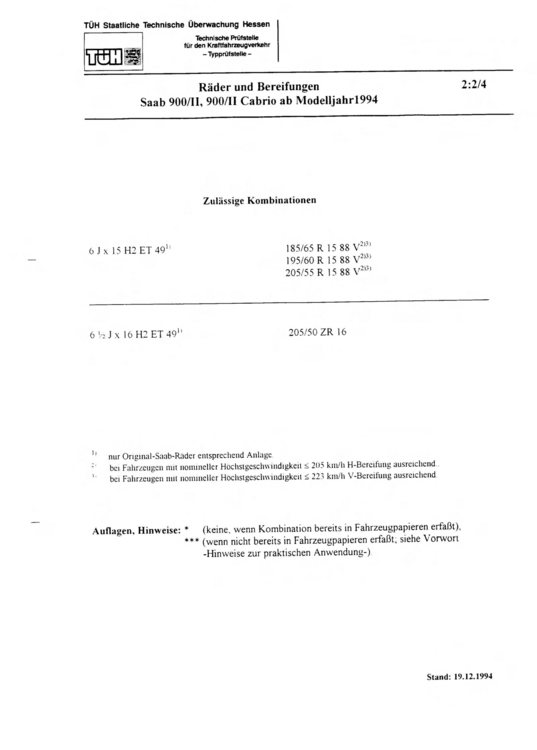

195/65/15 ist für Deinen Wagen nicht vorgesehen.

falscher Abrollumfang

Frage: 205/55/R16 liegen nicht mehr drin, oder?
Nee, die gehen so nicht - wel steht nicht in den Papieren.

leider nicht, hab mich erkundigt: nur 205/50 bei den 16" Alus von Saab.

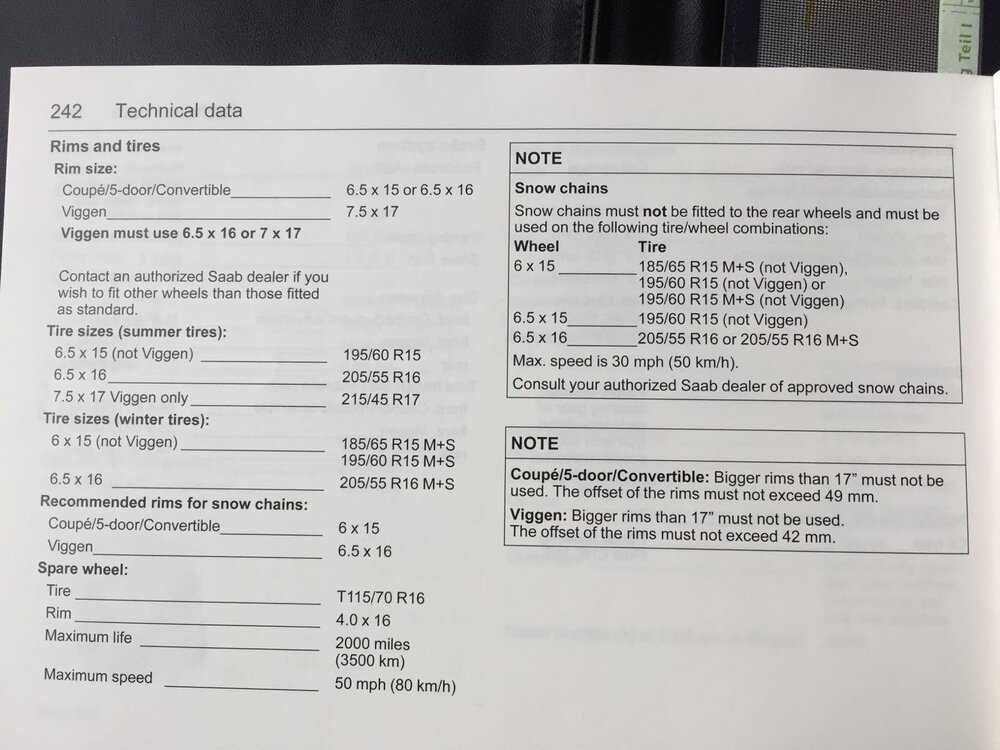

Ich hänge mich hier mal dran:
Kann mir jemand sagen, warum im Amerikanischen Handbuch für einen 2002er 9-3 (I) als mögliche Reifengröße 205/55R16 aufgeführt ist? Als einzige 16" Größe wohlgemerkt. Entweder es passt oder passt nicht. Hier in D-Land habe ich auch nur von 205/50R16 gehört, die auf den 9-3 passen sollen.. :confused:

Wenn ich 205/55R16 mit 205/50R16 vergleiche, beträgt der Unterschied tatsächlich 3.3%.
Wenn man sich aber alle wohl in D-Land zugelassen Reifengrößen anschaut, ergibt sich ein leicht anderes Bild (absteigend nach Reifenumfang sortiert):
205/55R16 - Reifenumfang: 198,5 cm
215/45R17 - Reifenumfang: 196,4 cm
185/65R15 - Reifenumfang: 195,2 cm
195/60R15 - Reifenumfang: 193,2 cm
205/50R16 - Reifenumfang: 192,1 cm
Wenn ich also den Reifenumfang der 205/55R16 selbst mit den zweitkleinsten zugelassenen Reifen vergleiche, liegt man noch unter 3%, kann also so tragisch nicht sein, was Tachoabweichung angeht. Unter's Auto passen tun diese sicher auch, denn die Amis dürfen damit fahren... :confused:
Ich fahre seit Jahren 205/55 R16 Winterreifen auf meinem 9-3 Viggen. Per Einzelabnahme beim TÜV eingetragen.
Ah, prima. :smile: Der Grund für die Eintragung war welcher? Reifenkosten? Technische Gründe?
hätte da noch einen satz wr mit felgen. größe müßte ich erstmal nachsehen.
Ich habe das Auto in Schweden gekauft und die 205/55 R16 Winterreifen waren dabei, quasi neu. :-)
