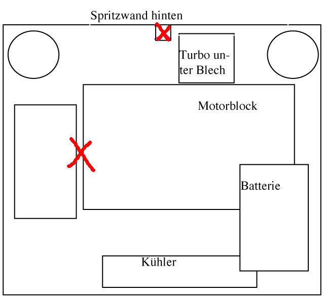

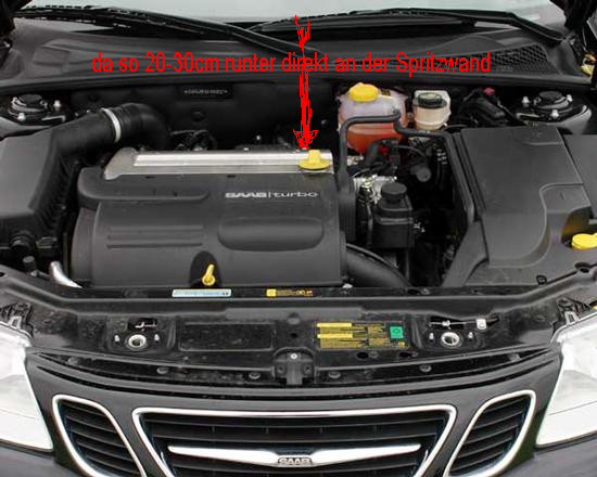

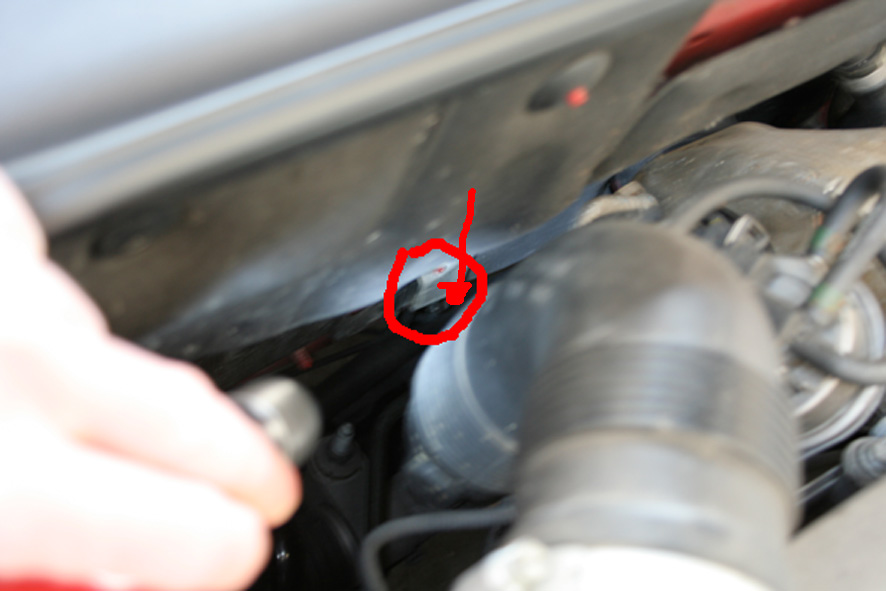

Eine undichte Stelle habe ich bereits gefunden. Hinten an der Spritzwand beim Turbo ziemlich grad runter (links vom Turbo, ca mittig vom gesamten Motorraum an der Spritzwand so ca. 30cm runter) - gibt es so einen Fortsatz (sieht von oben wie ein Schlauchende aus) ist aber mit einer Kunststoffteil verschlossen – und da tropft es raus, auch ohne Druck (sieh auch Skizze). Besser kann ich es leider nicht beschreiben. Die Geschmacksprobe war neutral, würde sagen Wasser. Was ist dort?

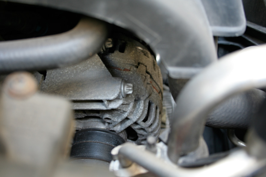

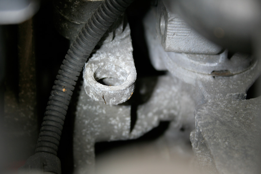

So hab jetzt ein paar Fotos gemacht:

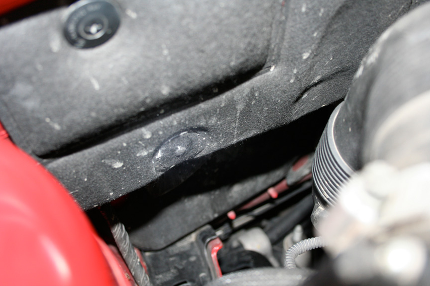

zuerst mal ist das Kühlerflüssigkeit, oder einfach normale Korrosion? Hab das fast im ganzen unteren drittel am Motor.
[ATTACH]50907.vB[/ATTACH][ATTACH]50909.vB[/ATTACH][ATTACH]50912.vB[/ATTACH]

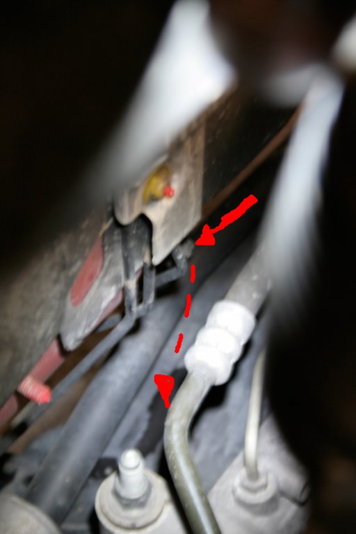

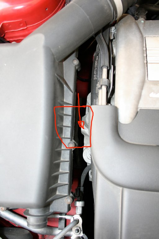

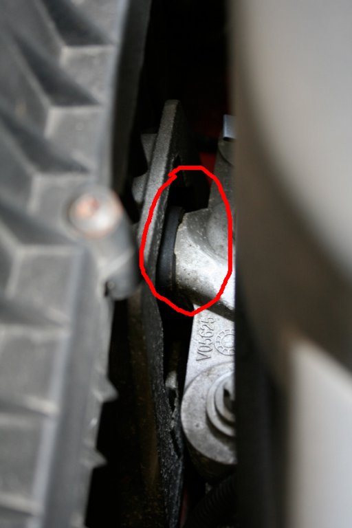

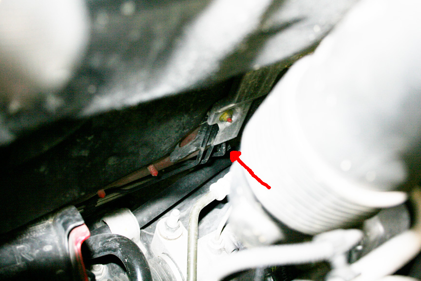

1ster Verdächtiger – is eine Art Ventil oder was ist das? Dort tropft es – gehört wohl nicht so, oder?
[ATTACH]50905.vB[/ATTACH][ATTACH]50910.vB[/ATTACH][ATTACH]50911.vB[/ATTACH]

Die Metalloberflächen auf Bild 1 und Bild 2 sind eindeutig Korrosion! Das sieht bei mir auch so aus und es ist nicht der Rede Wert.

Das befindet sich aber auch auf der Spritzwandisolierung, auf lackierten Teilen und auf den Gummischläuchen (Bild 3,Bild 2 links) – deshalb macht es mich so stutzig.

Die letzten Bilder (7+8) sind von der Motoraufhängung/Lagerung,da sollte kein Wasser sein,Bild 4+5 sollten ABS-Leitungen sein,Bild 6 kann ich nicht zuordnen,Bild 1+2 sind völlig normal.........
Gruß,Thomas
bei 7+8, was liegt da gegenüber? Ist nämlich ziemlich vollgesüfft. ABS Leitung hilft mir schon ein bisschen, sollte aber kein Wasser tropfen dort – das besagte etwas liegt etwas hinter den Leitungen (der Stipfel wo die Pfeilspitze hinzeigt, das darunter ist der nasse Fleck). Dort verliert er auch ohne Druck am System.
Wie gesagt, hab das auch auf Teilen die nicht Korrosion haben können, wie ZB Gummischläuche – die sehen auch so gesprenkelt aus (siehe auch Bild 3+5 Spritzwandisolierung), deshalb frag ich mich.
Ach, bild 6 ist einfach von weiter oben fotografiert und unscharf
Da müsste die Kühlmittelpumpe sitzen,laut WIS darf dort eine ganz kleine Menge verlorengehen,sie dient zur Schmierung der Wellenabdichtung..........
Gruß,Thomas
Wasserpumpe also – hab ich mir gedacht. Werde also erst mal zum ÖAMTC fahren und schauen lassen ob das noch im Rahmen ist, befürchte aber die gehört gemacht, denn da süffts ganz schön raus und würde auch den gesprenkelten Motorraum erklären. Das "Ventil" bleibt also ein Mysterium. Na mal schaun was die dazu sagen – melde mich nach Ergebnissen.
