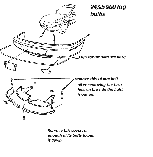

Vielleicht hilft dir die Abbildung um zu sehen, wo sie sitzen. [ATTACH]50890.vB[/ATTACH]Das Bild stammt aus der engl. Anleitung zum Lampentausch, die dir vielleicht auch weiter hilft:
http://townsendimports.com/Web/electrical_system_folder/newgenfoglightbulb.htm
