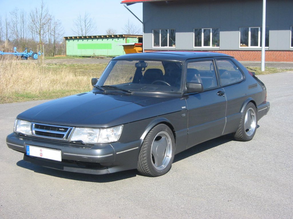

Die Stosstange beim Schragi ist auch überall gleich. Der Unterschied liegt im Seitenteil des Aerokits. Stosstange und Frontspoiler sind ein Teil + Spoilerlippe (Fehlt serienmäßig beim beim "i") Dann das jeweilige Seitenteil (Aero oder normales Seitenteil. Turbo wieder mit zus.montierter Spoilerlippe). Lediglich die Farben sind unterschiedlich. Einige haben Softlack drauf (Aero & Turbo), andere sind unlackiert ("i")
Ich hab mal zum Vergleich ein paar Bilder meiner Ehemaligen angehängt.
