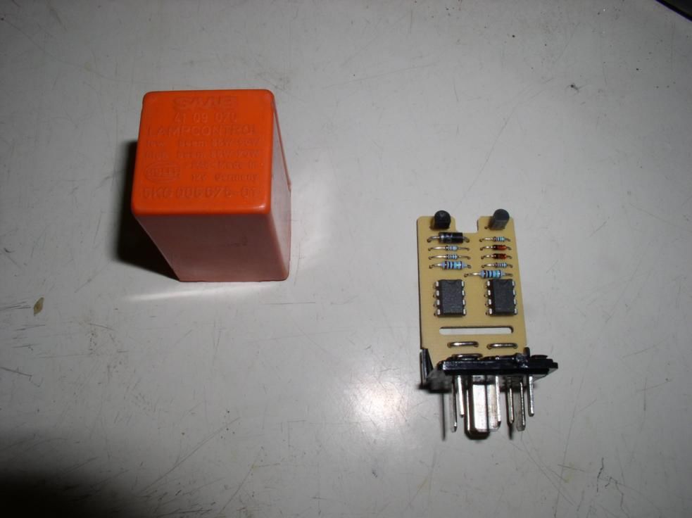

wenns das orange modul ist:
alles vernünftig nochmal mit dem lötkolben "bearbeiten" und dann hält das ding ewig

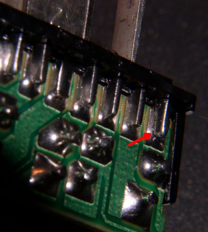

ich habe es gemacht und heute GELÖTET - siehe da...es hat funktioniert. Dabei habe ich auch noch die anderen "Pins" nachgelötet.
Der Fehler ist an meinem Relais an genau der Stelle gewesen wie an diesen Bildern gezeigt. Die Bilder sind nicht von mir sondern von einem anderen Forum.
aber...es ist eine Fummelarbeit..die Länge dieser Pins die man da sieht sind gerade mal 2 mm lang. Da braucht man schon einen feinen Lötkolben.
Das Fernlicht geht wieder an beiden Seiten und...mindesten EUR 44,95 gespart (OHNE Versandkosten)
