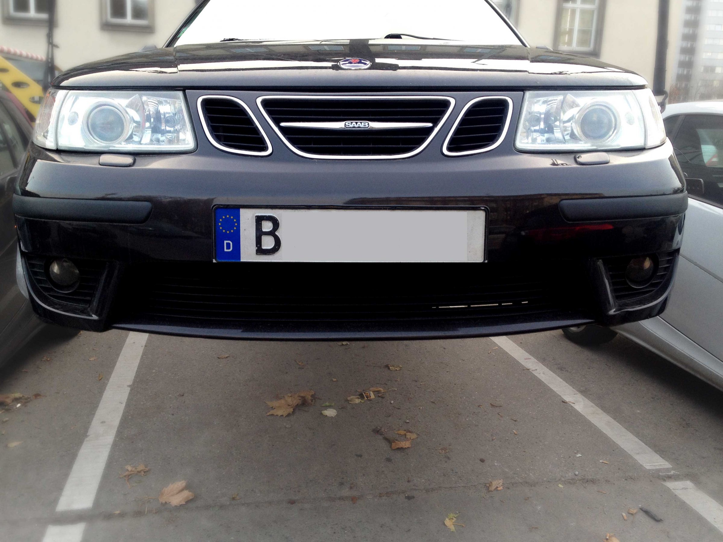

auf Augenhöhe...
Bearbeitet von Ivan26
:trytofly:
Wusste gar nicht, dass es die auch in Luftkissen-Ausführung gibt... :biggrin:
Wieso Luftkissen?
Der schwebt! :
"SAAB fahr'n ist wie wenns'te fliegst!"
