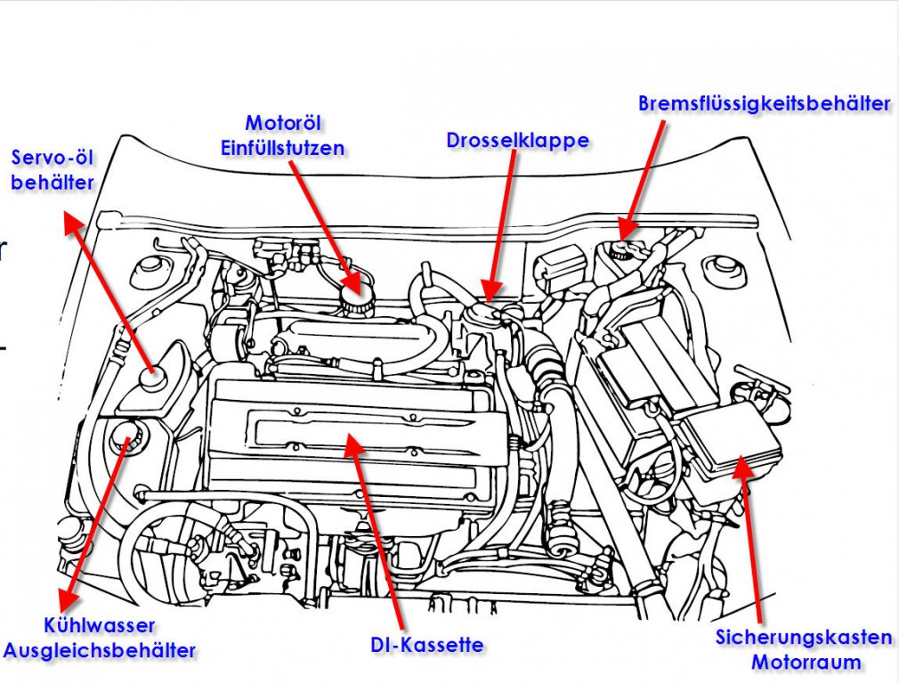

du hast vollkommen recht, ich habe im grunde keine ahnung!!!
bin morgen früh bereits bei einer werkstatt angekündigt.
ich frage eigentlich nur um das auto ein wenig zu verstehen (wie heißen die teile, wöfür sind die gut usw.)
dann steh ich nicht in der werkstatt wie ein baum und muss mir alles andrehen lassen.
hier als kleiner Anfang mal eine Landkarte vom Motorraum :tongue:
http://www.saab-cars.de/attachment.php?attachmentid=63665
danke dafür, ich lerne immer mehr dazu...
