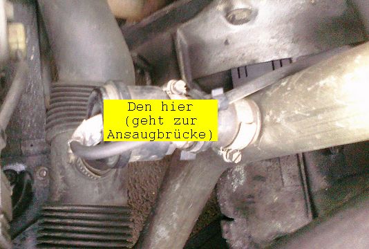

Der Schlauch, der vom Bild CIMG0221 nach unten weg geht und an den Ansaugkrümmer geht.
Der Muß aufgesteckt sein (am Sensor und am Ansaugkrümmer) und vor allem dicht sein.
Kontrolliere das mal nach..
Mit gelber Schrift markierten Gummischläuche , 4mm Innendurchmesser aus dem Autozubehörhandel erneuern.
Schlauchschelle(Bild 3) nachziehen und dicken Schlauch(Bild 2) aufschieben und mit Kabelbinder sichern.
[ATTACH]51528.vB[/ATTACH][ATTACH]51529.vB[/ATTACH][ATTACH]51530.vB[/ATTACH]http://www.saab-cars.de/images/misc/pencil.png
auxh noch tauschen!
